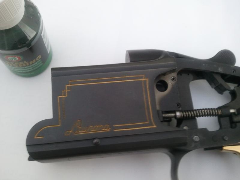

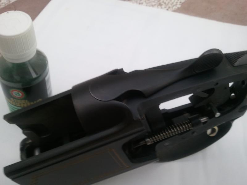

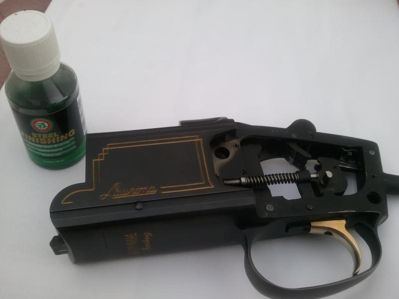

Cuando la compré estaba casi en color acero,con algún resquicio de pavon por algún lado,me queda darle una ultima pasada de lana de acero muy fina y un par de manos mas de pavonador en frio,y por ultimo limpiar y repasarle las filigranas y las letras para que quede como nueva.
