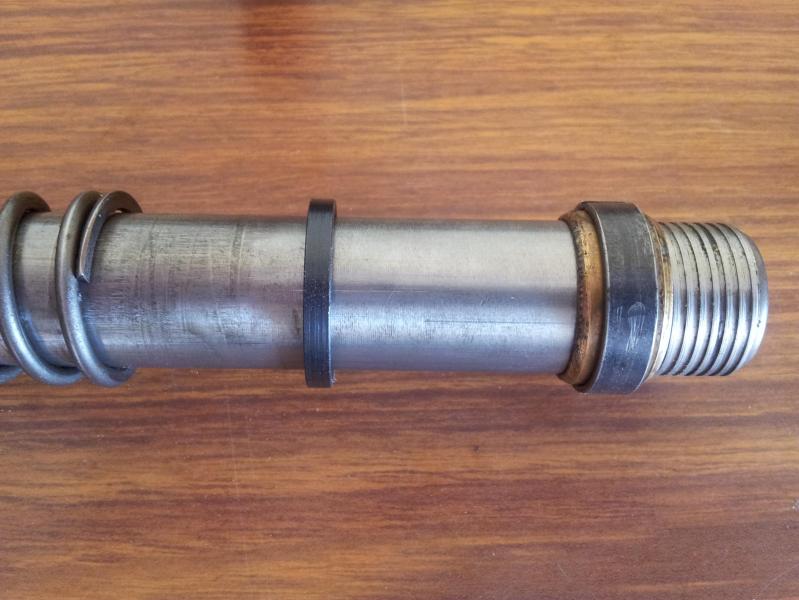

primero, comprobamos que no tenemos ningun cartucho ni en la recamara ni en el deposito, es obvio, pero creo que no esta demas decirlo, y empezamos por el guardamanos, quitando la rosca y, aviso si es la primera vez, cuidado no nos salga el cañon disparado porque debido al sistema de salida de recarga, este va suelto y al quitar la tuerca del guardamanos, se nos puede caer.
alrededor del deposito de municion, va el anillo de bronce que tiene los dos lados conicos, su abrazadera de acero que va montada encima, una arandela con un lado plano y uno conico y el muelle
este conjunto al volver a montarlo debe de estar limpio y ligeramente lubricado con aceite para armas, pues el conjunto debe de deslizarse por la superficie del deposito con suavidad.

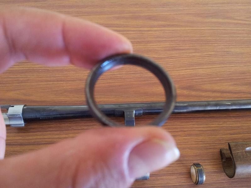

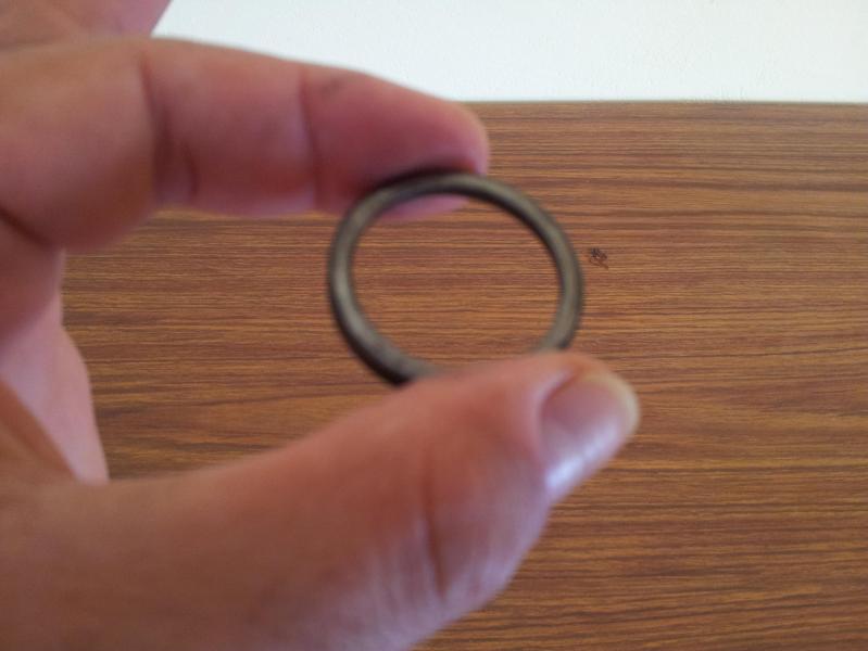

la arandela con una parte plana
- lado plano
y una conica
- lado conico
es la que se supone que debemos de cambiar de posicion segun tiremos cartuchos "blandos" lado recto hacia el muelle o "duros", lado conico hacia el muelle.
la teoria es que asi de consigue que el muelle este unos milimetros mas o menos comprimido, consiguiendo mayor o menor presion.
- conjunto fuera del deposito
debo decir, que este aspecto no lo he comprobado, y al no haber conseguido el manual, no puedo asegurarlo
