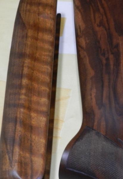

buenas tardes estoy intentado terminar las madera de mi escopeta al aceite ,lo cual despues de varias manos de aceite veo como la culata se pone mas rojiza que el guardamanos ,lo cual son de diferente arbol no cabe duda,pues si alguien sabe como igualar el color rojizo que tiene la culata en el guardamanos, pues es el rojizo que me gusta, creo que por muchas manos de aceite que le de se oscureceria no se pondria rojizo,pongo fotos si alguen me puede ayudar.

me temo que tendrás que retirar todo el aceite y darle algún tinte para después volver a dar aceite y así igualar el tono
no se me ocurre otra solucion

y echando colorante en el aceite podria funcionar

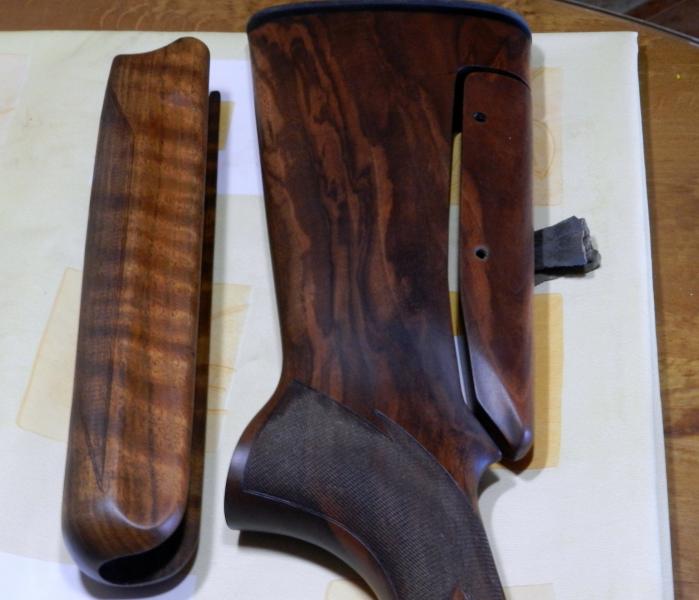

esta es la foto
buenas tardes estoy intentado terminar las madera de mi escopeta al aceite ,lo cual despues de varias 30

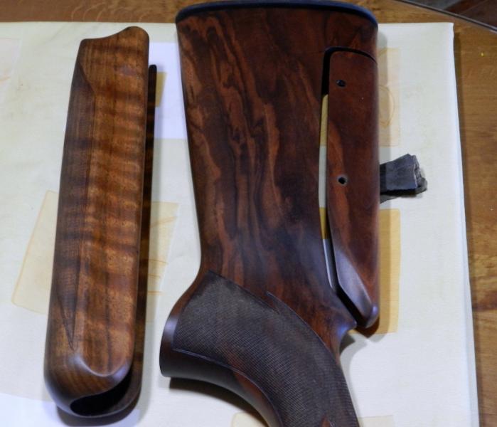

otra foto
buenas tardes estoy intentado terminar las madera de mi escopeta al aceite ,lo cual despues de varias 40

el color que me gusta es el de la culata y si doy otro tipo de aceite podria igualarlo

Por las fotos, parece nogal inglés , posee una figura fuertemente oscura y un color grisáceo fino con las tiras oscuras características del nogal. Actualmente resulta escaso y difícil de encontrar.
El tozo de la culata, se asemeja bastante al ébano de Macassar, negruzco o marrón oscuro con pronunciadas listas grises, amarillentas o rojas y su textura es densa, es muy escasa y muy muy cara. Seria interesante que lo llevaras a algún ebanista y te asegurara que madera es.
Lo siento por la foto no puedo saber más
A lo que nos ocupa, nunca nunca jamás de los jamases, :mrgreen: mezcles aceites con tintes.
Si quieres igualar tonos, hay que empezar de nuevo todo el proceso.
Con nogalina puedes hacer experimentos para igualar el todo del guardamanos con la culata. Y después los aceites.
Personalmente, no tocaba el tono del guardamanos, la madera no es una ciencia exacta, así es la belleza de sus imperfecciones naturales.
Es una joya de madera!!!!!, en vez de aceites , yo aplicaría goma laca, para tal bellezón!!!(ya sabéis tengo debilidad por dicha resina)
Lo siento, ahora si que si te he liado, verdad???
:oops:

muchas gracias por vuestra ayuda ya he igualado el tono con mezcla de nogalina y caoba despues de lijarlo bien, ire poniendo fotos de como queda
