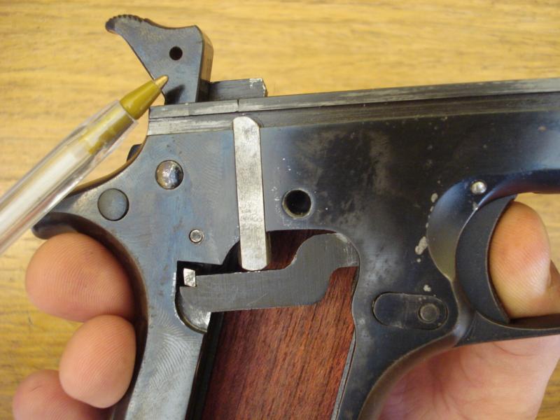

El sistema de disparo es totalmente distinto al de una colt, es igual que el de una STAR A.
Lo primero que haría sería pulir las parte planas de los laterales del pie del martillo y del interior del armazón, así como las del fiador.
No tocaría para nada el diente de disparo del martillo y el diente del fiador.

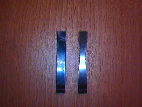

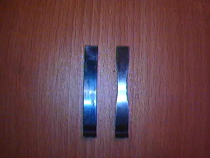

Si el muelle es plano, una forma de darle menos dureza es comerle por los laterales, nunca el espesor, y siempre si es posible sobre un repuesto.
Hola, tengo un amigo con una pistola Ballester Molina cal.45 que ha hecho empavonar recientemente, ya 10

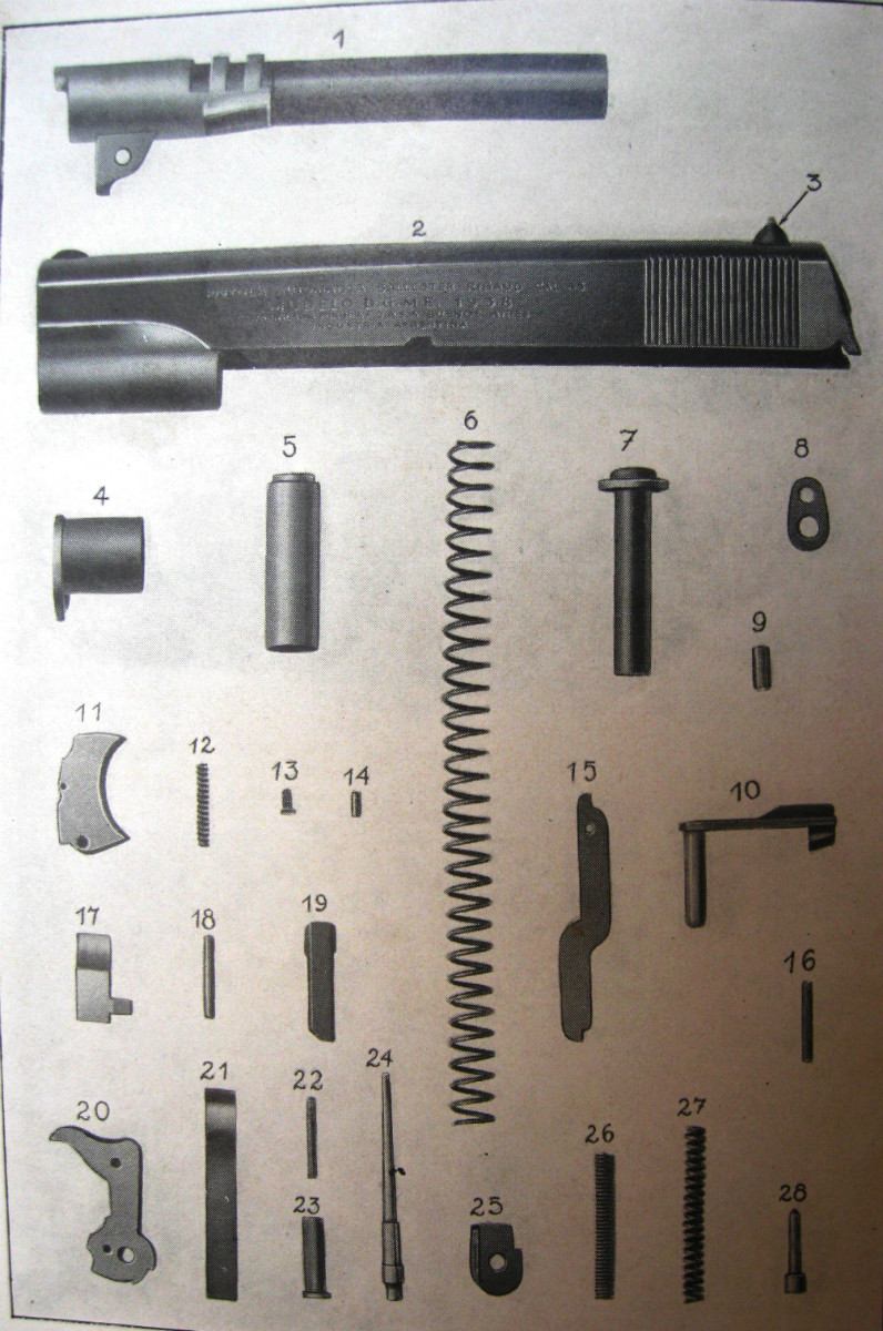

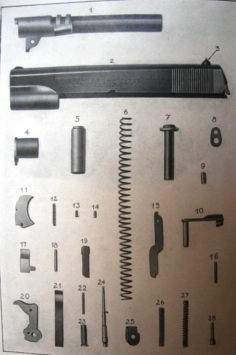

Visto el despiece el muelle es plano pz. 21 exactamente igual que en una STAR.
La vista explosiva es de una STAR BM

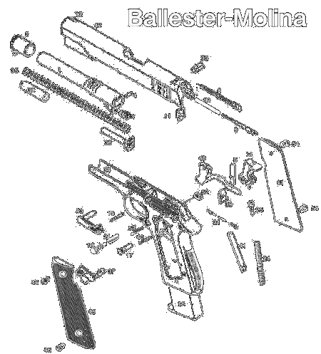

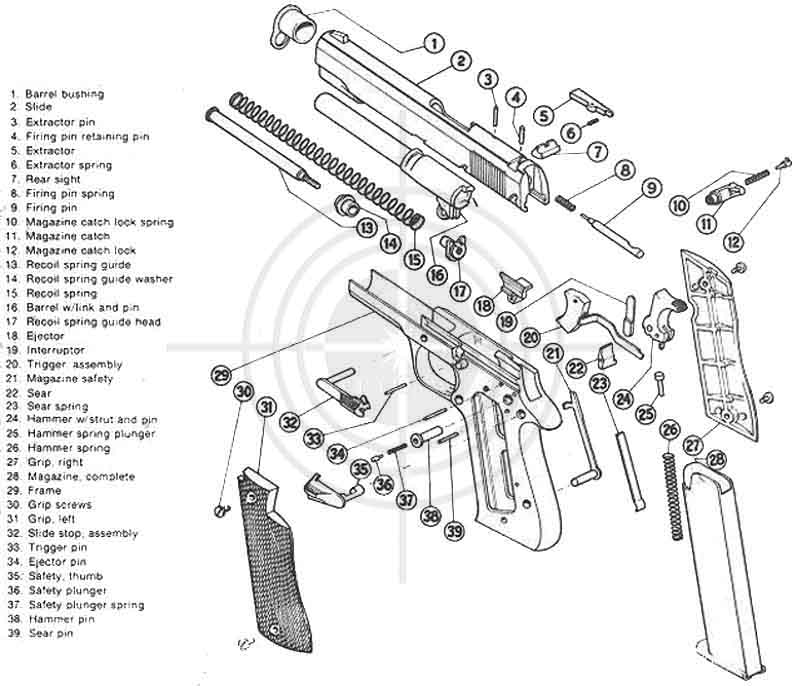

Este es el despiece de la Ballester (el único que he encontrado)
Hola, tengo un amigo con una pistola Ballester Molina cal.45 que ha hecho empavonar recientemente, ya 40
