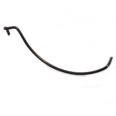

El muelle del disparador es un arco de media luna, cuando se acabaron de repuesto yo lo hacia con cuerda de piano de menos diámetro y se rebaja a la presión del disparador.
se toma como referencia el muelle roto y se le va dando forma al nuevo, despues se va probando en la pistola hasta que funcione bien.

Como bien te indica el compañero Mesillero, en la ASTTRA TS-22, la única forma de endurecer el disparador, es que modifiques el grosor del muelle de cuerda de piano de que está hecho el muelle en forma de arco. Procura hacerte varios, porque a mi se me han roto varios. Si vives en Madrid, te los pueden hacer en Muelles Ros, Ronda de Atocha,16 Telf. 91-4680983 y si eres un poco manitas te los puedes hacer tu mismo comprando cuerda de piano de distinto grosor.
