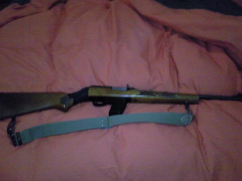

Buenas tardes, recientemente he adquirido una Marlin Camp en 9mm PB, el problema que tienen estas carabinas es que de fabrica rajaban la garganta de la culata de madera de Nogal, he visto por foros americanos que cambiandole el muelle de retroceso a 16.5 LB o 21 Lb, y cambiandole el Buffer Recoill que es una pieza en la parte trasera de la acción que sirve para detener la inercia del carro-cerrojo, se soluciona, el caso es que no los he podido conseguir en España, como solución casera a mi modo le he aumentado la tension al muelle poniendole un trozo de otro con una arandela a medida, y le he cambiado los tornillos que unen la acción cañon a la madera que ha quedado más fuerte.
Perooo me gustaria conseguir alguna culata de plastico para ella, la de madera esta dañada.
A alguien se le ocurre alguna solución??
