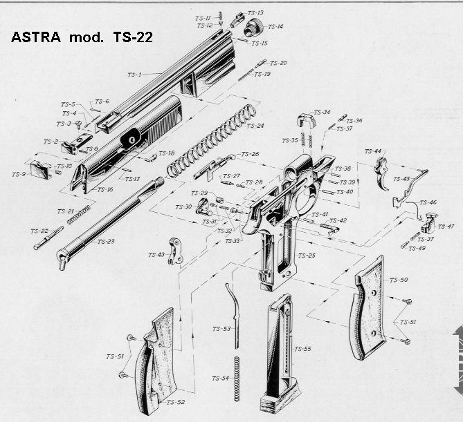

...por el lateral derecho de la corredera debes de sacar un pasador que hay detras a unos centrimetros detras del extractor (TS-17). Dicho pasador retiene la el percutor y una vez extraido debe de salir la aguja. Ayuda empujando a la aguja para que salga el pasador...

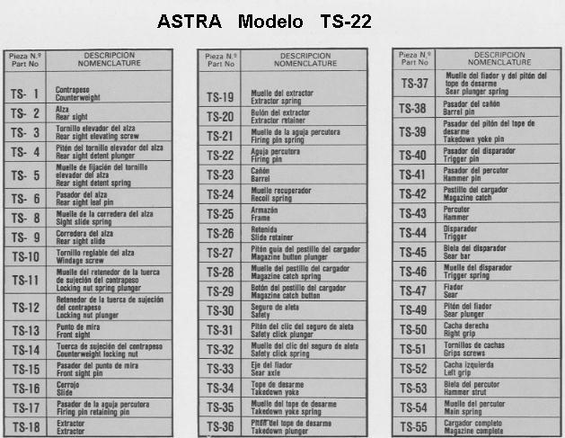

Con ese despiece deberias de poder, pero si no ante la duda pregunta que mas vale prevenir que tener que cambiar una pieza o varias.
