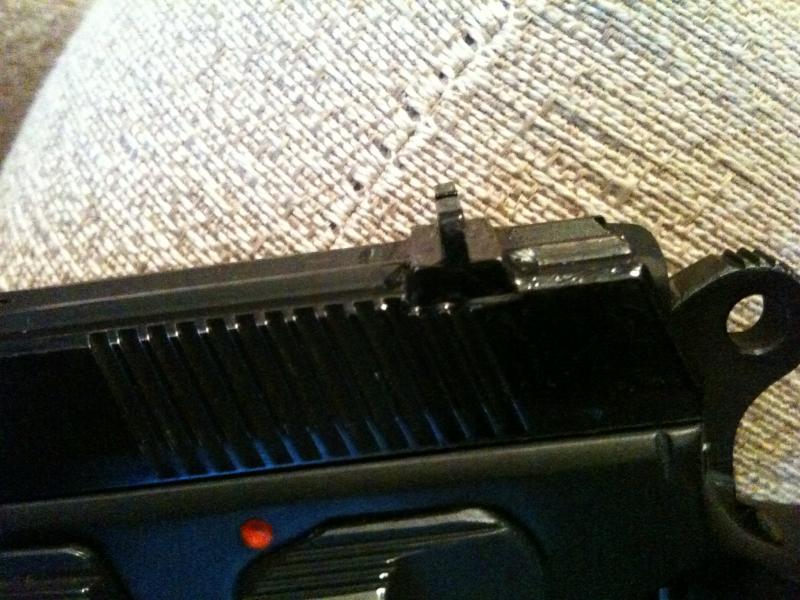

Hola tengo mi cz 75 con alza que por lo visto su anterior dueño la pego con algun pegamento o cola y me gustaria cambiarla por una LPA micrometrica pero no se cual es la mejor forma para quitarla si con un martillo o aplicando calor. Que me aconsejáis.

Yo le daría bien de calor, supongo que si la pego es por que se le movería. Asi que dándole calor supongo que debería de salir con facilidad.

Parece resina epoxi. Si es así desmonta la corredera y con una pistola de aire caliente ve dándole calor con cuidado hasta que veas que con un destornillador fino se pone blando.

Gracias por los consejos... Como no tengo pistola de aire caliente probare con un secador de pelo a ver si funciona. Ya comentare como me fue.

Una vaporetta te hace el mismo efecto.
