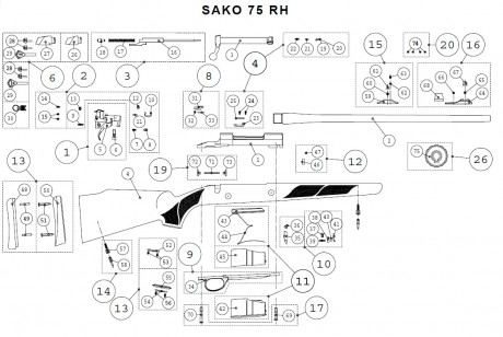

Es que me parece demasiado estraño que solo vaya pegado por eso te aconsejaria revisases el centro de la cantonera intentando introducir el destornillador a vece se tapa de tal manera que es dificil de ver,aqui te dejo una fotografia de un despiece de saco para que veas como va sujeta la cantonera con dos tornillos y donde se encuentran aproximadamente, pero en el caso de que fuese pegada yo antes de meter el formon intentaria darle un poco de calor en la parte de la cantonera para ablandar el pegamento bien con un secador de pelo o con un decapador.

DALTON escribió:Es que me parece demasiado estraño que solo vaya pegado por eso te aconsejaria revisases el centro de la cantonera intentando introducir el destornillador a vece se tapa de tal manera que es dificil de ver,aqui te dejo una fotografia de un despiece de saco para que veas como va sujeta la cantonera con dos tornillos y donde se encuentran aproximadamente, pero en el caso de que fuese pegada yo antes de meter el formon intentaria darle un poco de calor en la parte de la cantonera para ablandar el pegamento bien con un secador de pelo o con un decapador.
Creo que hay dos tipos de cantonera (#13). La #48 y la #50. La mía sería la #48. Las que van pegadas al parecer llevan un par de espigas de plástico en vez de tornillos.
No serás armero, verdad?
Lo de calentarla me ha parecido mejor que lo que dicen en internet en los foros americanos; hablan incluso de cortar la cantonera por la madera, ya hace falta valor. :shock: Genial. Me has despertado el ingenio.
Buff lo de la sierra me da hasta grima. si es la que lleva pasadores plasticos creo que la mejor opcion es calentar para licuar lo maximo posible el pegamento para que se desprenda con facilidad,y decirte que no soy armero.
