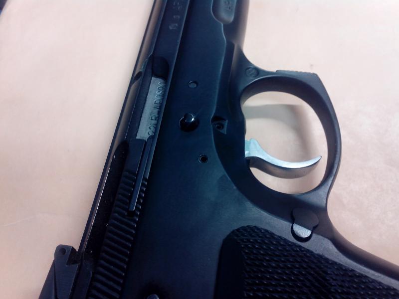

Compañero , yo tengo eliminada la doble accion con un tornillo regulable , con eso se gana mucho. Ese tornillo lo que hace es que no deja avanzar la horquilla del sistema de disparo y queda asi anulada la doble y por tanto todo el primer tiempo.
Te mando foto:
Hola compañeros. ¿ Sabéis si es posible regular el gatillo de la Cz KADETT del 22 LR ?. Ha llegado una 20
