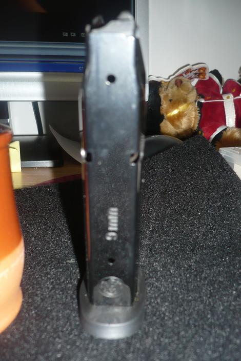

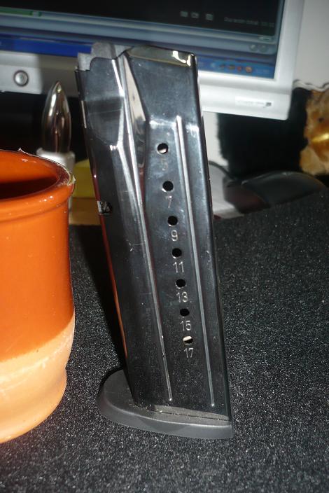

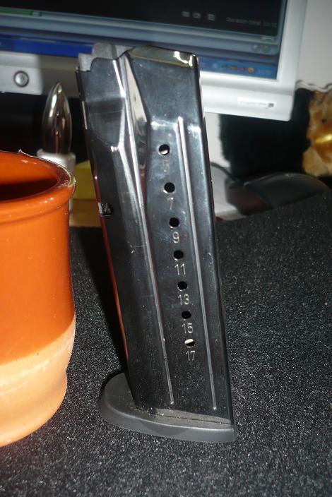

Mensajepor sam76 » 19 Jul 2012 17:25

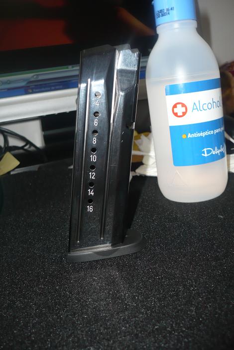

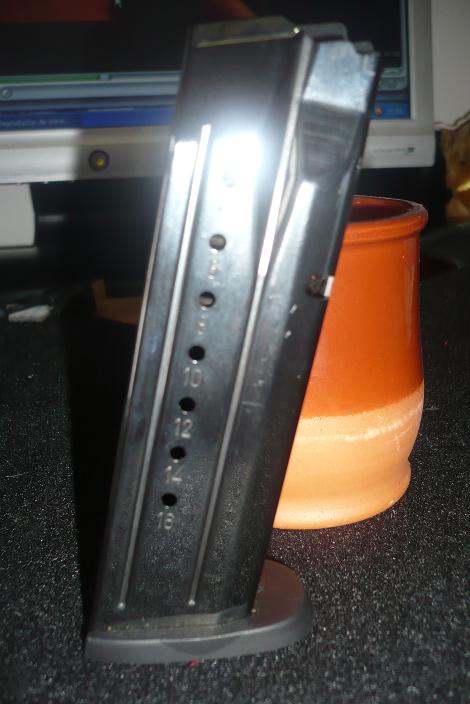

Pongo fotos del antes y el después.
Hola, compañeros:
He visto en youtube a los "yankises" pintando el loma de sus cargadores para 10
Hola, compañeros:
He visto en youtube a los "yankises" pintando el loma de sus cargadores para 11
Hola, compañeros:
He visto en youtube a los "yankises" pintando el loma de sus cargadores para 12
sam76
Mensajes: 3143
Registrado: 17 Ene 2008 04:01
Ubicación: Ribera Alta, VLC
Re: Pintar cargadores - PINTADOS
Mensajepor sam76 » 19 Jul 2012 17:27

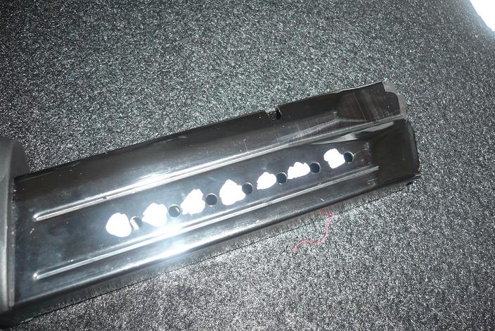

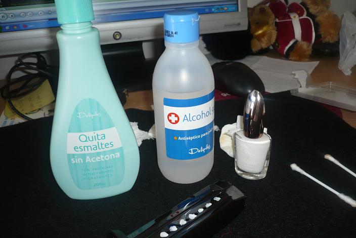

proceso y productos utilizados
Hola, compañeros:
He visto en youtube a los "yankises" pintando el loma de sus cargadores para 20
Hola, compañeros:
He visto en youtube a los "yankises" pintando el loma de sus cargadores para 21

Mensajepor sam76 » 19 Jul 2012 17:28

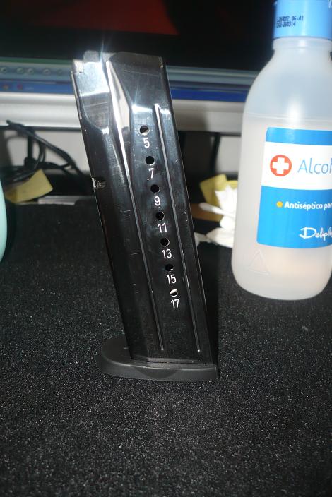

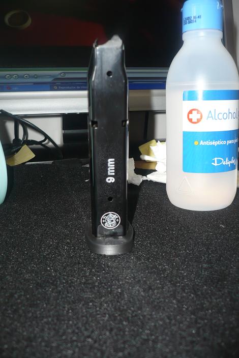

Resultado
Hola, compañeros:
He visto en youtube a los "yankises" pintando el loma de sus cargadores para 30
Hola, compañeros:
He visto en youtube a los "yankises" pintando el loma de sus cargadores para 31
Hola, compañeros:
He visto en youtube a los "yankises" pintando el loma de sus cargadores para 32

TUTORIAL PINTAR CARGADORES
Material:
1.- Bote de quita esmalte sin acetona (en Mercacoña 1'20 €, está en la sección de potingos para mujer)
2.- Alcohol de farmacia
3.- Esmalte para uñas. El color el que se quiera, pero si escoges el negro quedarás igual :mrgreen:
4.- Papel de cocina y bastoncillos para las orejas
Pasos:
1.- Con el alcohol de farmacia, empapar el papel de cocina y darle una buena limpieza al cargador. Escogí el alcohol por su secado rápido. Con los bastoncillos de las orejas, también empapados en alcohol, darle una limpieza a fondo a los relieves a pintar.
2.- Una vez seco y limpio, con el esmalte de uñas se le pone una buena capa a la zona a pintar
3.- Una vez seco el esmalte, se elimina el sobrante con el quitaesmalte sin acetona. Igual en algún momento toca repetir la operación si no ha secado del todo bien.
Ya está.
