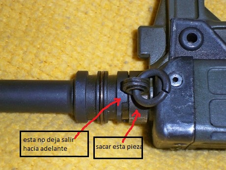

La pregunta es la siguiente, si quiero cambiar la anilla portacorreas de un cetme L, la que va en el cañon ¿como hay que proceder?, la bocacha sale sin problemas a rosca, la arandela una vez quitada la bocacha es una arandela mas, pero hay me quedo, pues la dichosa anilla hacia adelante no sale pues se lo impide lo que parece un anillo del propio cañon

¿Seguro que en los modelos L y LC es asi? yo no veo ningun remache, la anilla portacorrea gira alrededor del cañon pero no puedo sacarla en direccion a la boca del cañon por que no le deja una pieza que parece solidaria al cañon

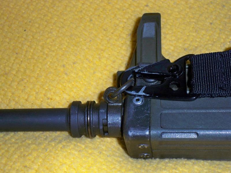

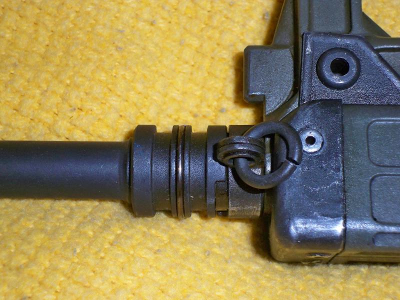

No me queda muy claro qué pieza es la que quieres quitar o a qué llamas tú anilla portacorreas.
Sobre la pieza que tú dices que es solidaria al cañón (Suele estar soldada con estaño) se encuentra la anilla/muelle para el disparo de granadas (Solo en los CETME L y LV, no en los LC) y una abrazadera que se mantiene cerrada por un remache similar a los ojetes de cualquier zapato. Por el interior de dicho ojete pasa una argolla que es sobre la cual se sujeta propiamente dicho el mosquetón de la correa.
Si lo que quieres es quitar la argolla tan solo has de "abrirla" mediante unos alicates o herramienta similar, pues es un aro de acero sin soldar.
Si lo que quieres es quitar la abrazadera habrás de romper el ojete que la cierra, como ya te han indicado muy bien algo más arriba.
Te adjunto un par de fotos para mayor claridad si necesitas indicar qué pieza es exactamente la que quieres quitar.
Saludos...

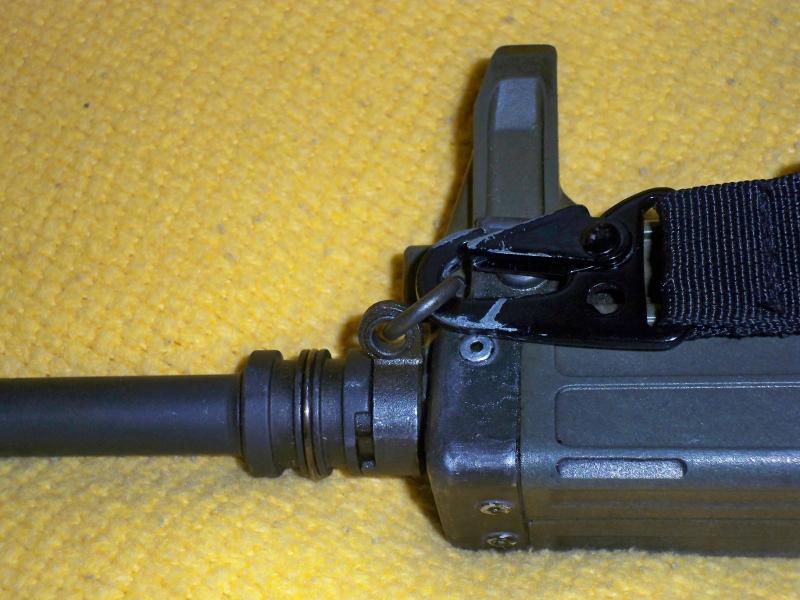

La pregunta es la siguiente, si quiero cambiar la anilla portacorreas de un cetme L, la que va en el cañon 40
La pregunta es la siguiente, si quiero cambiar la anilla portacorreas de un cetme L, la que va en el cañon 41

Quiero desmontar no solo la anilla, sino toda la pieza,desmontandola hacia la boca del cañon, pero la pieza que está delante no me deja.
Se trata de un LC, el de la foto creo que es un L.
En esa pieza no veo ningun pasador

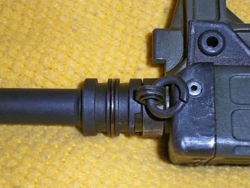

Mensajepor guncolection » 14 Jun 2012 20:55
a ver si se ve la imagen aprovechando tu foto

Vamos a ver Guncolection si nos centramos o mejor dicho si te centras. La pieza que tu quieres quitar no puede salir hacia delante como tu lo quieres hacer. La pieza se quita de la siguiente forma:
1º- Quita la anillita que se ven en la foto y la cual se puede apreciar que esta un poquito abierta. Esta anilla sirve para enganchar en ella el mosquetón del portafusa. Tu quitala.
2º- Fijate que la pieza que tu quieres quitar tiene un agujero por donde antes pasaba la anilla que acabamos de quitar. Pues bien, ese agujerillo es un remache en forma de ojal, que lo que hace es unirte y dejar cerrada la pieza que tu quieres quitar. te cojes una broca de la medida apropiada y con una buena sujección de la pieza que quieres quitar, rompes el remache-ojal.
3º- Ya podrás quitar la pieza, abriendola (deformandola), pero en ningún caso y nunca la podrás quitar hacia delante.
Como ya te comente, el inconveniente lo tienes a la hora de colocar de nuevo la pieza, que necesitarás un remache-ojal nuevo y medios apropiados para ponerlo.
Y ya no se que más ponerte porque si con esto que te digo sigues sin cogerlo, no se que más decirte.

OK entendido....pero perdona que sea tan acemila, pero ¿por narices tengo que deformar la pieza por que no puedo desmontar la pieza que indico en la foto por que es solidaria al cañon? ¿no puede quitarse la pieza que está situada delante? ....anda que vaya lata que estoy dando por una anilla de nada

Mensajepor Ermitanio » 14 Jun 2012 21:48
guncolection escribió:La pregunta es la siguiente, si quiero cambiar la anilla portacorreas de un cetme L, ...
Tu primer pregunta iba horientada a un CETME L y por éso fotografié un L, si me dijeras un LC... pues hubier fotografiado un LC, que también tengo.
La pieza que quieres quitar ya te hemos indicado cómo hay que hacerlo y es la única forma de hacerlo.
La pieza "solidaria" al cañón ya te he dicho que va soldada con estaño al tubo-cañón y la única forma de quitarla es aplicando calor y como presenta rebajes es imposible sacar hacia adelante la pieza de tu interés pues va metida en un rebaje "rodeado" de dos zonas más altas, así o desmontas el ojal o no hay manera.
Saludos...
