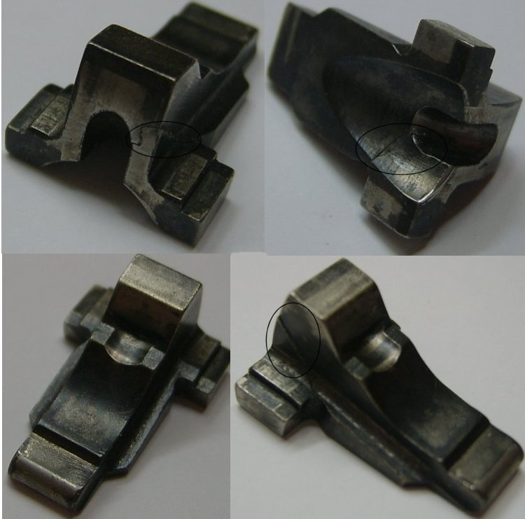

Este sábado pasado se partió el "dichoso" rampón de mi Llama M-82/87 por lo cual se me ha quedado inutilizada, me gustaría encontrar uno (o varios), desde ya os estoy agradecido, también le agradecería al que me dijera donde poder encontrarlo. Este anuncio también lo he puesto en compra - venta de accesorios para el tiro, haber si así consigo poder arreglar mi pistola.
Pensaba preguntar si había manera de que, "me hicieran" uno de algún material que no se rompiera cada pocos años pero, seguramente costará más el collar que el perro por lo cual, no creo que sea viable.

El rampon de las Llamas 82 y 87 es el mismo que usa la Beretta, la Taurus y la Vektor, asi que cualquiera de estos te valdria, seguramente no tendrias ni que ajustarlos, en mi caso en una Llama 87 nunca tuve que cambiarlo, pero por si acaso llevaba de repuesto el de una Beretta, me fué mas facil encontrarlo,como consejo lleva el rampon que consigas a darle un cementado y se volverá indestructible, cambiaras de cañon antes que de rampon.
Yo creo que en cualquier armeria especializada vas a encontrar esa pieza, seguramente no para Llama, pero si para las otras, en la pagina de GUNPARTSCORP antes se podfia comprar ahora no sé, de todos modos voy a revolver entre los muelles y demas ferralla a ver si tengo alguno

guncolection escribió:como consejo lleva el rampon que consigas a darle un cementado y se volverá indestructible, cambiaras de cañon antes que de rampon.
¡Se me olvidaba!
¿Me podrías explicar esto que pones? que se me ha quedado la cara así como estos emoticones.

Hola he buscado en la cacharreria y ya no tengo el rampon, no lo recuerdo pero seguro que lo entrtegue junto con la pistola cuando la vendi, asi que lo siento pero no te lo puedo enviar.
Lo de el cementado es un tratamiento termico que se le da a las piezas de acero para proporcionarle mayor dureza exterior manteniendo las caracteristicas internas.... resumniendo, los rampones estan templados, pero no cementados ni nitrurados, silo llevas a algun taller de Tratamientos le podran dar cementado o n itrurado e incluso tecnifer que es lo mismo que le dan a las correderAS DE gLOCK,si me dices de que zona eres te puedo recomendar un taller, por el tratamiento no deberian de llevarte mas de 30€, eso si tienes que ajustarlo antes de enviarlo pues luego no le entra la lima, si eres de Madrid yo podria enviartelo a tratar sin ningun coste, hoy por ti mañana por mi

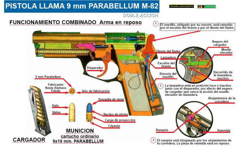

¿Qué pieza es ese rampón de la Llama? ¿Qué función tiene?
Re: El "dichoso" rampón de mi Llama M-82/87
Eugenia escribió:¿Qué pieza es ese rampón de la Llama? ¿Qué función tiene?
la pieza de color rosa, es la "cadeneta" y la funcion que tiene aparte es la de ayudar en la introducion del cartucho. lo de cadeneta es por similitud a las 1911 en funcionalidad
¡Hola a todos!
Estimada Eugenia, he hecho un pequeño montaje con fotos del rampón y le he colocado unos sutiles elipses marcando donde se ha roto. Como está pegado con el “Súper Glue” así se podrá ver bien. Este era de una Beretta que le puse cuando se rompió el suyo, así que, a seguir buscando uno.
Saludos y suerte para todos.
Juanjo
PD. "Coco" muchas gracias por la "pic" de la Llama e informar a la amiga Eugenia, salu2
"pa" eso estamos......
un saludo
COCO
p.d.: yo tenía beretta y tuve suerte de no sufrir el problema, de hecho solo lo tienen las llamas y muchas veces por utilizar el rampon de beretta, tienen "muy" pequeñas deiferencias.....

guncolection escribió:Hola he buscado en la cacharreria y ya no tengo el rampon, no lo recuerdo pero seguro que lo entrtegue junto con la pistola cuando la vendi, asi que lo siento pero no te lo puedo enviar.
¡Hola a todos de nuevo!
Jesús "guncolection", si en el anterior post te di las gracias por todo, ahora ya no se que ofrecer por lo agradecido que estoy, quizá unas cervezas con "patanegra" cuando pases o vengas por Sevilla. Ya con lo dicho he comentado donde estoy.
Lo dicho, súper agradecido, un abrazo y aquí me tienes también para lo que puedas necesitar.

Creo que en Alcala de Guadaira tienes una empresa que se llama Tratamientos termicos Alcala, ellos seguro que lo pueden hacer y ya te digo el coste deberia de ser menos de 30€, si no me envias un privi y hablamos

guncolection escribió:Creo que en Alcala de Guadaira tienes una empresa que se llama Tratamientos termicos Alcala, ellos seguro que lo pueden hacer y ya te digo el coste deberia de ser menos de 30€, si no me envias un privi y hablamos
¡Hola a todos!
Compañero "guncolection" tengo que darte las gracias una vez más, así de esta manera da gusto tratar con vosotros, bueno, vosotros-ustedes como buen andaluz.
He estado mirando donde estaba esta empresa y les he llamado, les comenté lo que quería y me han atendido muy bien, me dijeron que me pasara por allí con la pieza en cuestión etc. que les mandara una foto del rampón y eso he hecho. De momento me han comentado que no será caro, claro está que, ahora hay que averiguar a lo que ellos llaman caro y barato, os tendré informado del tema.

Queridos amigos: ya está el "famoso" rampón en mi pistola y funcionando, de momento no he tirado con ella pero está muy bien, mejor que el que tenía antes de Beretta, así que muchas gracias a todos por vuestro interés, un abrazo y hasta siempre.
