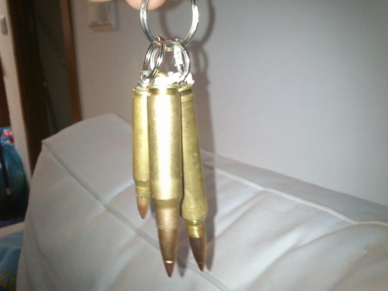

Yo estoy como tu, un amigo policía me regaló un llavero de esos del 223 rem y me gustaría tener uno en 308.
saludos
:sniper

He conseguido hacer llaveros con las vainas y comprando proyectiles :D quedan de muerte!!
