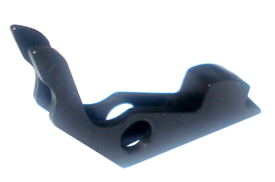

Mensajepor marroyol » 15 Abr 2012 22:15
Estas son las piezas que te nombro, desmontando la empuñadura puedes acceder a ellas.
Hola amigos, tengo un problema con el tambor de mi Cattleman. Al tirar del martillo hacia atrás, no podia 30
Freno de tambor.jpg (56.01 KiB) Visto 29915 veces
Hola amigos, tengo un problema con el tambor de mi Cattleman. Al tirar del martillo hacia atrás, no podia 31
Muelle bífido.jpg (28.9 KiB) Visto 29915 veces

Mensajepor Branigan » 16 Abr 2012 14:46
marroyol escribió:Estas son las piezas que te nombro, desmontando la empuñadura puedes acceder a ellas.
Tienes razón Marroyol, es el freno de tamor, que se ha roto por su eje y hay que cambiarlo, porque es una pieza muy delgada y no admite soldadura. Ahora el problema es saber donde conseguir la pieza. Ahora voy a citar la famosa frase de LOBATON " Quién sabe donde " ? Gracias Marroyol.
