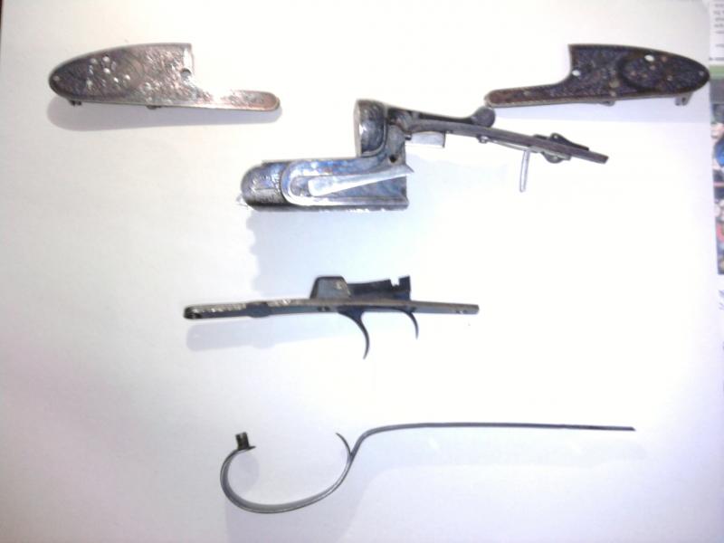

Mensajepor juanma4886 » 03 Abr 2012 15:06

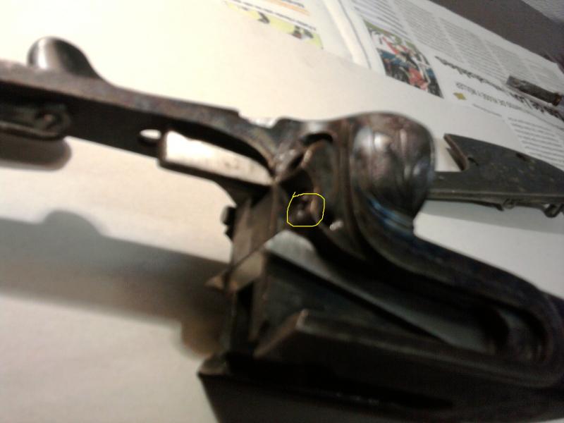

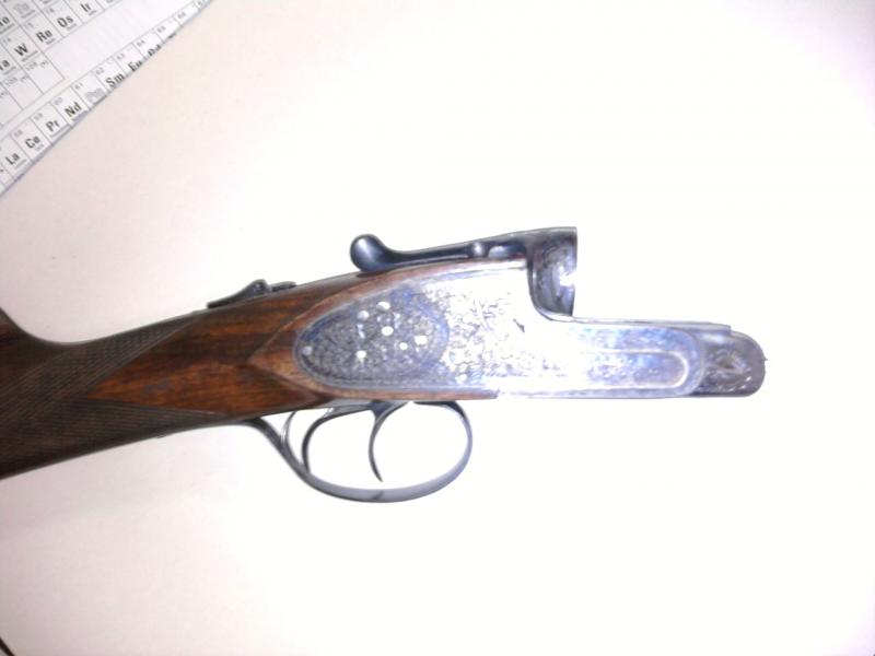

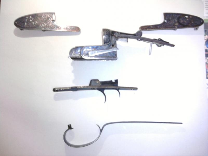

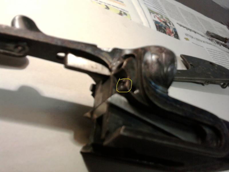

:birra^: Aqui pongo algunas fotos de la escopeta con las pletinas desmontadas , una vez desmontadas las pletinas se accede a la bascula y se desmonta de la culata , una vez con la bascula desmontada , se localiza el tornillo que sujeta la aguja , se afloja el tornillo y se saca la aguja ( Tornillo en el circulo color amarillo) y se saca posteriormente.
Ahora toca fabricarmela .
Ya ire ilustrandolo con mas fotos y comentarios.
Bueno pues el otro dia realizandole un arreglo a mi paralela ( De pletina entera ) , se me quedo la aguja 10
Aflojar tornillo y sacar aguja.
Bueno pues el otro dia realizandole un arreglo a mi paralela ( De pletina entera ) , se me quedo la aguja 11
Pletinas desmontadas y demas piezas.
Bueno pues el otro dia realizandole un arreglo a mi paralela ( De pletina entera ) , se me quedo la aguja 12
Escopeta de pletina entera

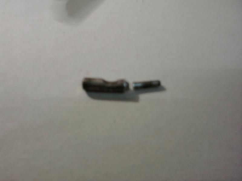

Foto de la aguja partida en dos.
Bueno pues el otro dia realizandole un arreglo a mi paralela ( De pletina entera ) , se me quedo la aguja 20
Aguja partida,

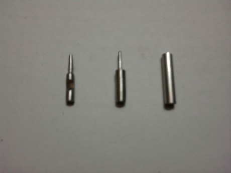

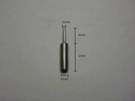

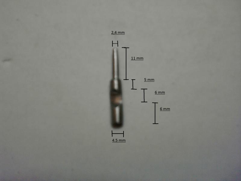

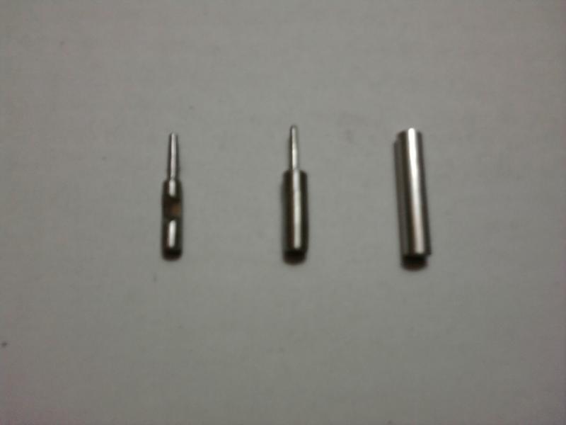

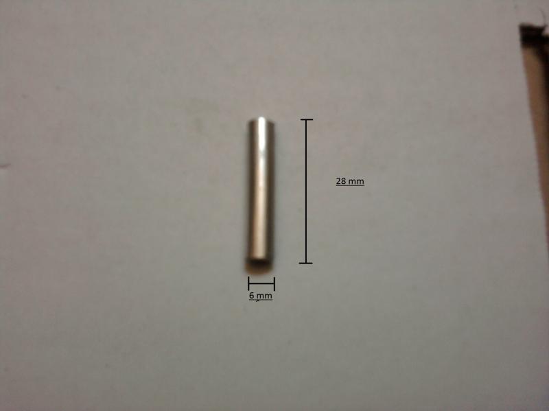

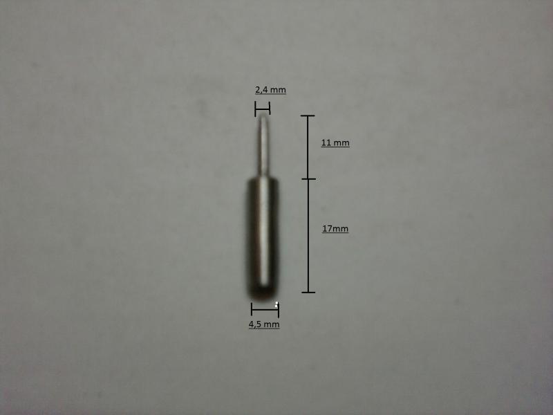

Hola , os subo las fotos de los pasos de la fabricacion de la aguja percutora .
Primeramente partimos de un patron que es un varilla de acero inoxidable.
Una vez con la varilla señalamos la parte que hay que desgatar y darle la forma , procedemos a darle las formas , con un taladro sujeto en un tornillo de trabajo y una buena lima.Cada vez que desgastemos un poco ir midiendo con el calibre manual para que la pieza quede exactamente igual a la que se nos partio y queremos obtener.
Una vez la pieza claramente dividida en dos partes , una la parte que picara el cartucho y la parte que sera martilleada. Se procede a darle la forma definitiva , con su ranura que sera por donde se queda sujeta a la bascula por medio de un tornillo prisionero.
Ya con la aguja casi terminada , procedemos a tomar las medidas y a realizar los ultimos retoques con ayuda de unas limas finas y papel de lija de los mas finos.
El ultimo paso es montar la aguja en la escopeta y provar que la aguja sobresalga igual que la otra ( Ni mas ni menos), para que queden iguales.
Una vez montada el paso final es provarla en el campo de tiro.
Esta funciono correctamente.
:tanque^:
Bueno pues el otro dia realizandole un arreglo a mi paralela ( De pletina entera ) , se me quedo la aguja 80
Patron de acero inoxidable .
Bueno pues el otro dia realizandole un arreglo a mi paralela ( De pletina entera ) , se me quedo la aguja 81
Primer paso para darle forma y subdividirla en dos partes diferenciables.
Última edición por juanma4886 el 10 Abr 2012 11:59, editado 1 vez en total.

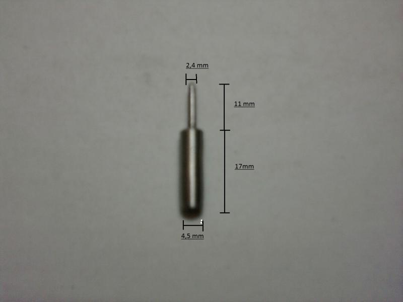

Las herramientas usadas fueron:
- Taladro.
- Tornillo de banco.
- Limas de diferentes medidas.
- Papel de lija fino.
- Calibre .
- Radial con disco de acero inoxidable.
Pueden darme cualquier opinion o hacerme las preguntas que deseen.
:metra:
Bueno pues el otro dia realizandole un arreglo a mi paralela ( De pletina entera ) , se me quedo la aguja 90
Aguja terminada .
Bueno pues el otro dia realizandole un arreglo a mi paralela ( De pletina entera ) , se me quedo la aguja 91
Tres pasos en la fabricacion.
