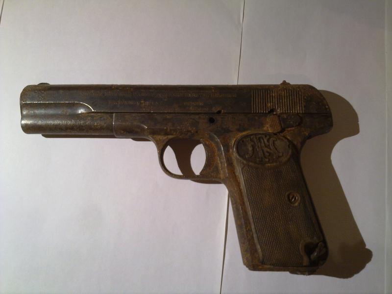

Hola a todos!Me aconsejaron que me registrara en este foro para preguntar todo lo referente al arma de la foto adjunta.
Es un objeto familiar y me gustaría que me dijerais todo lo que podáis de ella.
Cualquier dato que os pueda decir aparte de la foto sólo tenéis que preguntar.
Muchas gracias!!

Es una FN modelo 1903.
Dos enlaces que hablan de ella, aunque en inglés.
https://world.guns.ru/handguns/hg/be/fn- ... 903-e.html
https://www.guns.com/reviews/fnh-fabriqu ... -1903.html

Y ya que estamos, ¿un buen producto para quitar el óxido?(que sea fácil de encontrar a poder ser)

lana acero triple cero y aceite, y frotar, luego vaselina liquida o aceite y a guardar

A ver si te sirve este :
https://www.nautilus21.com/catalog/produ ... cts_id=448
Y siempre está la Coca-Cola. Unas horas metida en Coca-Cola y después agua y trapo. Termina con un poco de aceite y ............, ¡¡¡ limpia de óxido!!!

Es parte de la leyenda urbana de cocacola... y los intereses en querer demostrar que es mala, prueba con zumo de naranja y ahí si que alucinaras!!!! (sin embargo nadie dice nada del zumo de naranja)

Lo del zumo de naranja o limón es cierto, pero quitará el poco pavonado que le quede.

El mejor desoxidante que conozco.
https://www.pescaynavega.com/product_inf ... cts_id=845
https://www.mercamania.es/a/listado_prod ... ductos.htm
OJO el pavon tambien es un óxido y se lo carga

Olvídate de quita óxidos, la solución la que te ha dado tuareg, lana de acero fina 0000 y aceite de armas y frotar hasta que desaparezca el óxido sin que desaparezca el pavón original.

El tema de la coca-cola ya lo usé,lo tuve un dia sumergida y luego la froté. La verdad es que mejoró mucho su estado, desapareció bastante del óxido. Me quiero referir a que el óxido "más superficial" ya ha desaparecido,¿cuál sería la mejor solución para mejorar su estado sin "deteriorarla"?
