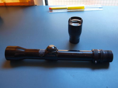

Vale. saco el ocular y veo cómo anda la cosa por ahí dentro.

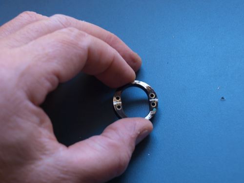

Bien.

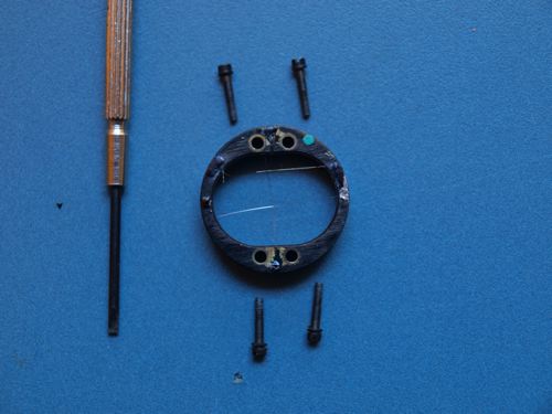

Desmonto el bastidor.

Está claro que los hilos de la retícula fine plex son irrecuperables, así que me decido a raspar el bastidor y quitarlos.

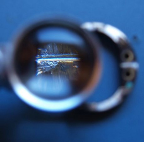

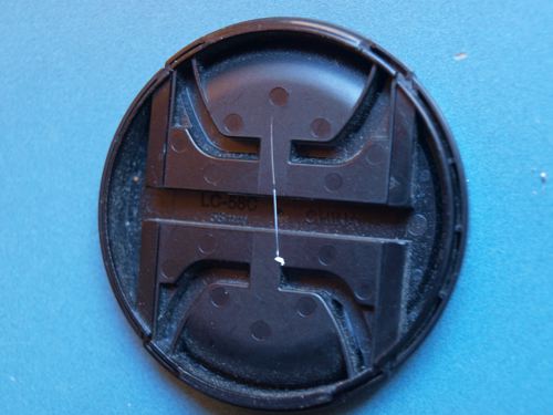

Los hilos originales son tan finos que dudo que vaya a poder encontrar algo similar. Son como un pelo y de espesor tan reducido que apenas se ven si no los coloco sobre fondo negro.

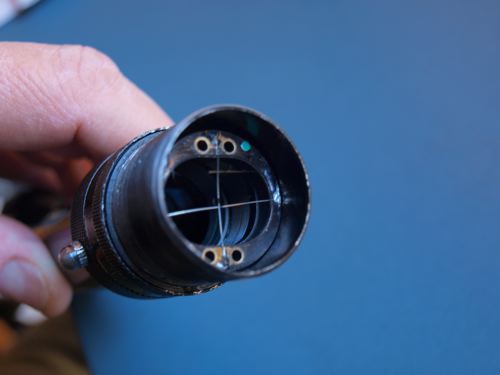

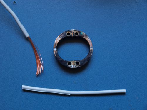

Creo que los hilos de cobre de un cable eléctrico le irán gruesos... Pero de momento no tengo a mano otra cosa.

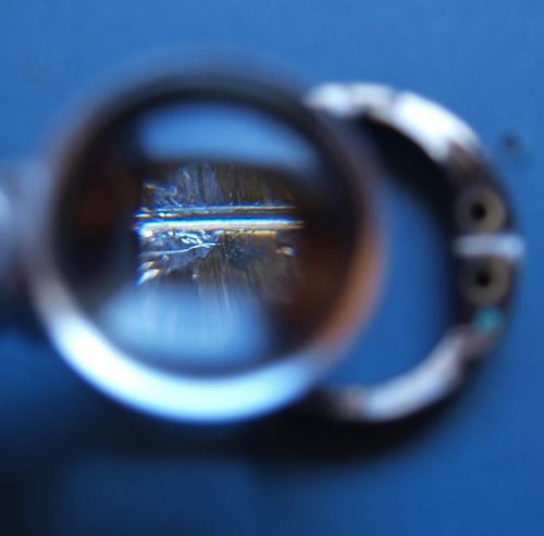

Tengo que repasar bien las guías en las que iban los hilos de la retícula original. Me ayudo de una lupa cuentahilos de 16x.

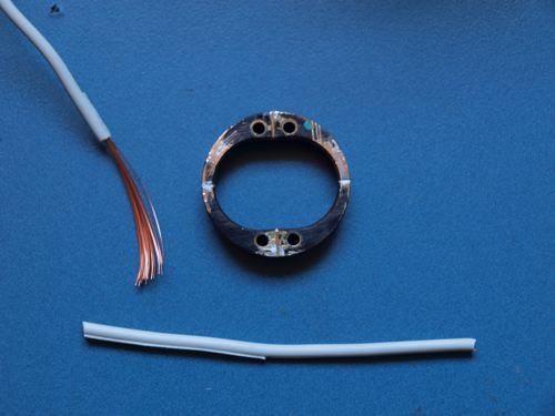

Sueldo con estaño los hilos de cobre. Después repasaría los puntos de soldadura.

Reinstalo el bastidor.

Veamos el resultado final.
He renunciado, eso sí a colocar los dos hilos del telémetro analógico; pero bueno ya no hay que tirarlo a la basura. :D

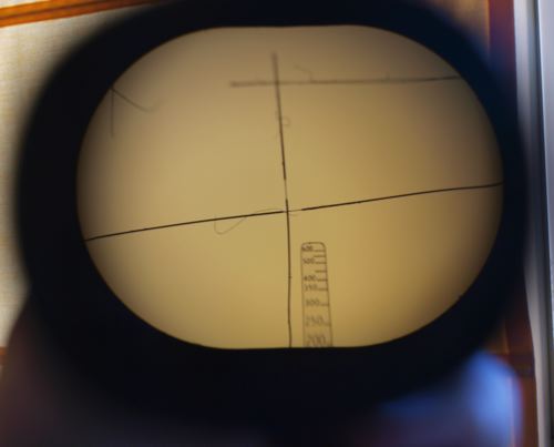

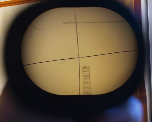

Es bien cierto que he de conformarme también con una retícula cross hair (pelos cruzados) y también es cierto que esos pelos cruzados parecen de mamut... Pero ahora sé cómo hacerlo y en cuanto encuentre hilos finos que puedan colocarse con estaño (se aceptan sugerencias) mejoraré el resultado.
PERO ANTES hay que saber si el invento ha funcionado y el visor cumple su cometido.
Instalo en la carabina y....

¡EUREKA!
Ya sé que se puede hacer mejor... pero no más rápido :D

De momento he conseguido hilos de cobre mucho más finos que los que he puesto.

Yo estoy con Grillo. La fibra aguanta eso y más, pero si prefieres cobre, los pelillos de los cables de corriente de los electrodomésticos de poco consumo suelen ser muy finos, o también los de los auriculares del "walkman" de toda la vida. Sea como sea, el resultado es excelente.
