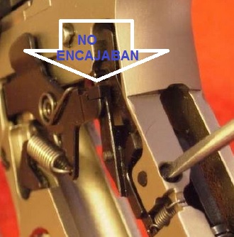

Re: AW93 A VECES NO MONTA EL MARTILLO ¿SUGERENCIAS?
Buenas tardes
Parece que Papá Noel ha querido regalarme la solución al problema. Os expongo la solución con las referencias de Feinwerkbau por si en el futuro le puede servir de ayuda a alguien:
El fallo estaba en el muelle 2500.157.3 que no empujaba suficientemente hacia abajo la parte delantera de la pieza 2500.128.1 por lo que esta, por un lado no enganchaba bien el martillo (2500.124.1) y por otro no permitia que el fiador (2500.131.2) no fuese a su sitio.
Muchas gracias a todos por vuestro interés.

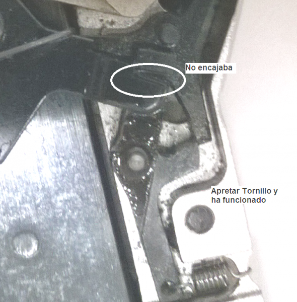

Buenos Dias,
Siguiendo vuestros consejos, creo que al final he conseguido resolverlo...y solo apretando un tornillo, el famoso Tornillo 26...Ayer la estuve probando la AW93 y fue bastante fina...
Aquí lo dejo por si a alguien le pasa alguna vez y le sirve de algo este Post...
Aprovecho para agradecerle su ayuda a Juan Carlos, a ver si recupero la Fe en la AW93 que es un buen Arma...
Saludos y gracias
