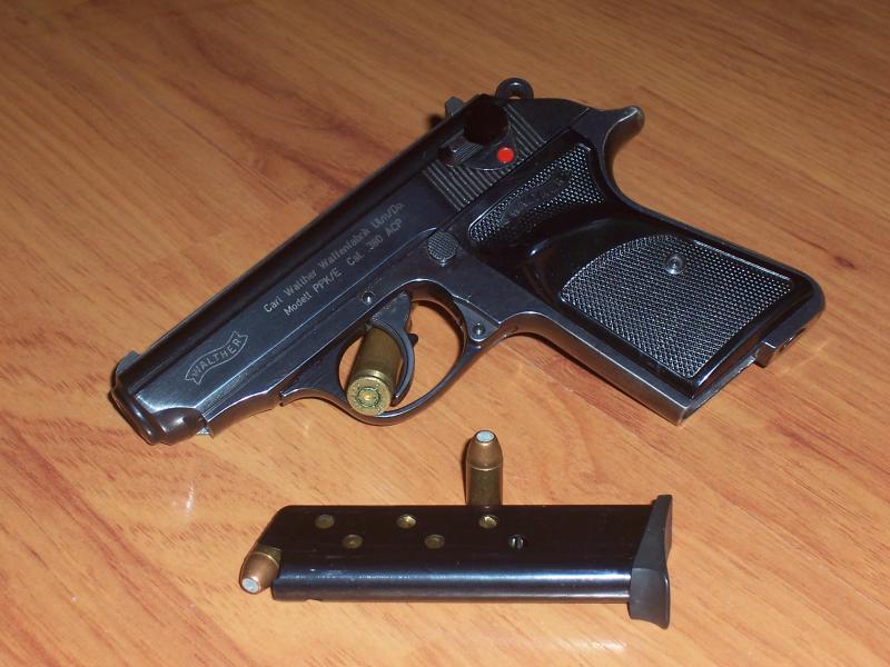

Despiece completo de l a WALTHER PPK/E, por similitud la PPK/S de S&W y la PP, tanto de WALTHER como de MANURINH.
Herramientas necesarias, un destornillador para el tornillo de las cachas, un botador y un martillo pequeño.

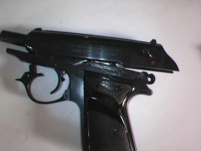

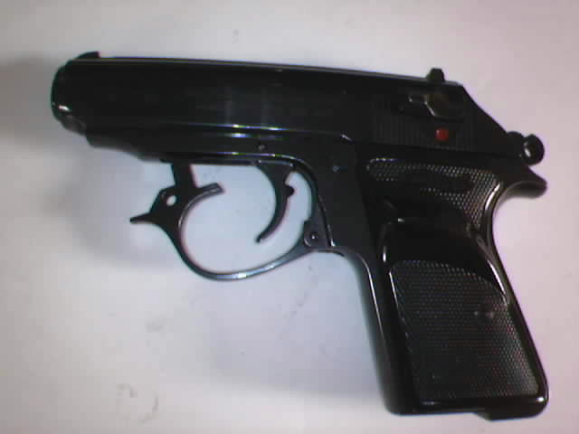

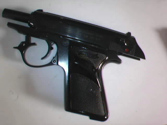

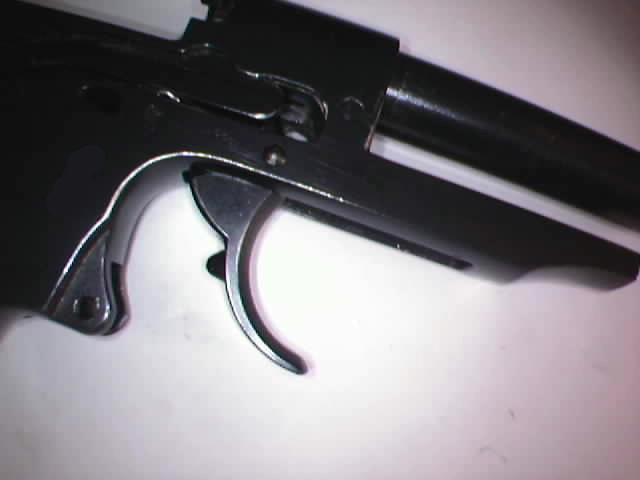

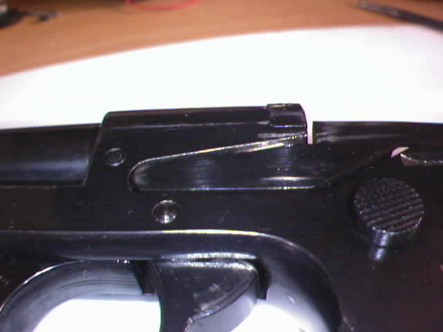

Sacamos el cargador y comprobamos la recámara, y hacemos el despiece básico para la limpieza:

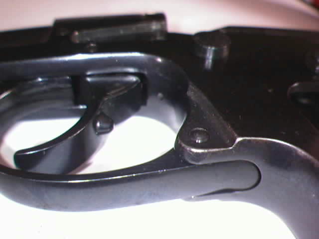

Bajamos el guardamonte y lo bloqueamos hacia un lado.
Despiece completo de l a WALTHER PPK/E, por similitud la PPK/S de S&W y la PP, tanto de WALTHER como 10

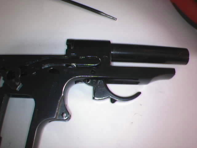

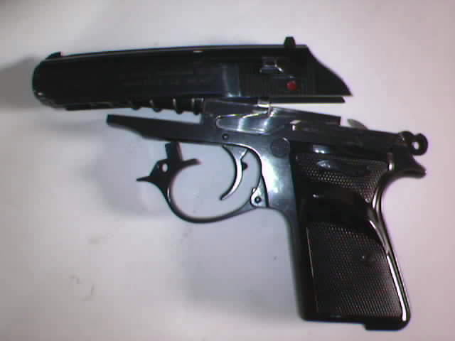

Tiramos de la corredera hacia atrás del todo y la levantamos por detrás, ahora manteniéndola hacia arriba la dejamos ir hacia adelante sujetando la fuerza del muelle recuperador.
Despiece completo de l a WALTHER PPK/E, por similitud la PPK/S de S&W y la PP, tanto de WALTHER como 20

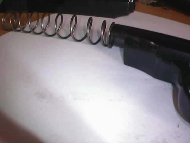

Sacamos el muelle recuperador, uno de los extremos es mas ancho que el otro, es el que apoya en la corredera, el más fino se introduce alrededor del cañón.

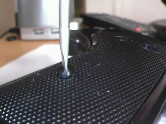

Mensajepor marroyol » 23 Oct 2011 20:22
Desatornillamos el tornillo de las cachas y las retiramos.

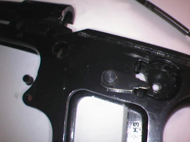

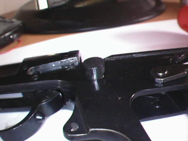

Levantamos el expulsor y retenida de corredera con su muelle y lo retiramos.
Despiece completo de l a WALTHER PPK/E, por similitud la PPK/S de S&W y la PP, tanto de WALTHER como 50
Despiece completo de l a WALTHER PPK/E, por similitud la PPK/S de S&W y la PP, tanto de WALTHER como 51

Mensajepor marroyol » 23 Oct 2011 20:24

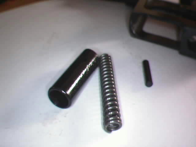

Sacamos el pasador de la tapa del muelle real del martillo presionando la tapa al mismo tiempo que empujamos con un botador el pasador.
Despiece completo de l a WALTHER PPK/E, por similitud la PPK/S de S&W y la PP, tanto de WALTHER como 60
Despiece completo de l a WALTHER PPK/E, por similitud la PPK/S de S&W y la PP, tanto de WALTHER como 61
Mas
Despiece completo de l a WALTHER PPK/E, por similitud la PPK/S de S&W y la PP, tanto de WALTHER como 70
Despiece completo de l a WALTHER PPK/E, por similitud la PPK/S de S&W y la PP, tanto de WALTHER como 71

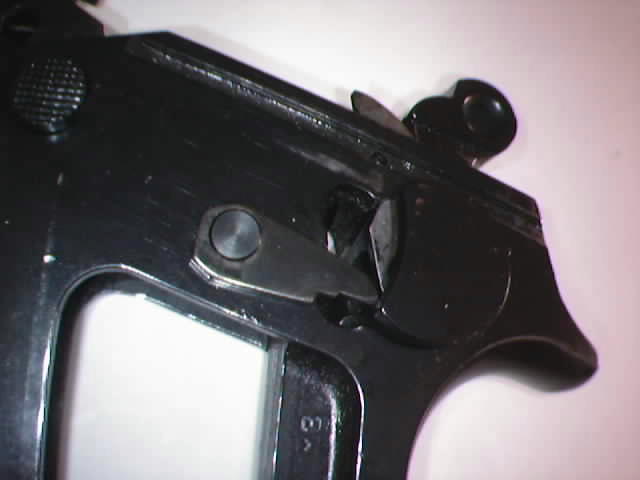

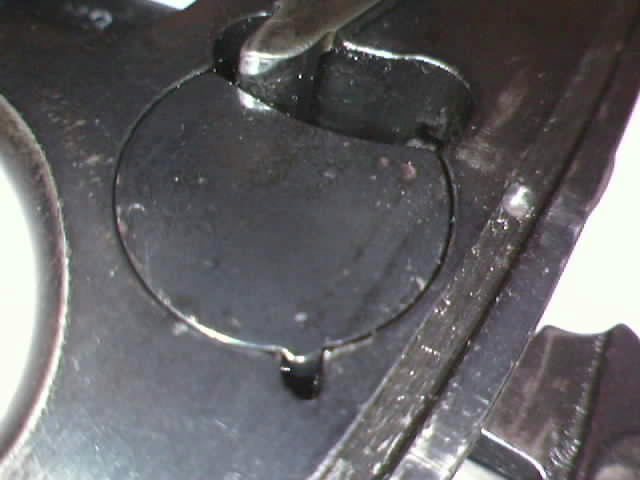

Sacamos la tapa lateral que cubre el martillo empujando con un botador.
A la hora de montar tened en cuenta la posición de la tapa.

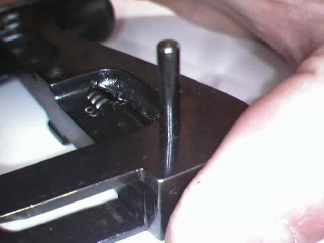

Mensajepor marroyol » 23 Oct 2011 20:30

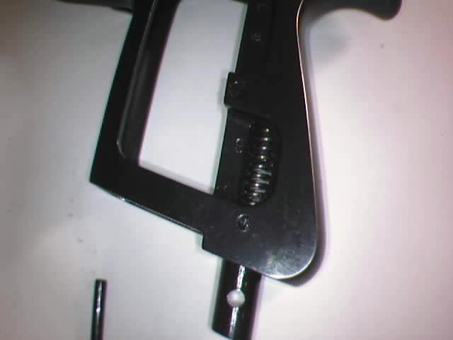

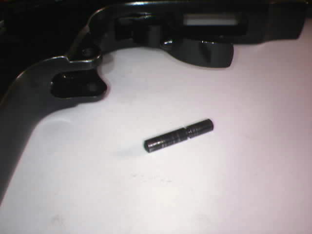

Sacamos el eje del guardamonte con un botador y un martillo de nylon o de bronce, hay que comprimir con fuerza su muelle para que salga con facilidad, no es necesario golpear fuerte si se hace bien.

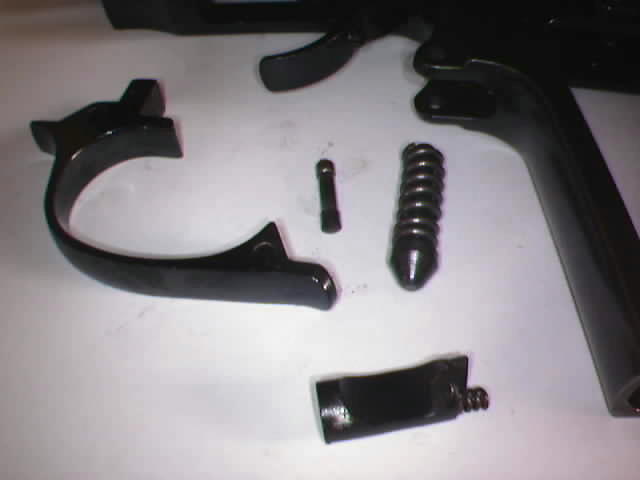

Saldrán el guardamontes, el muelle y su eje y por la izquierda la retenida del cargador y su muelle.

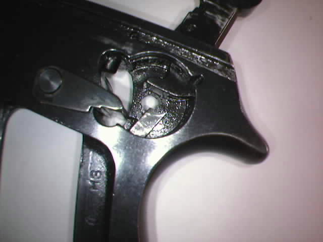

Mensajepor marroyol » 23 Oct 2011 20:32

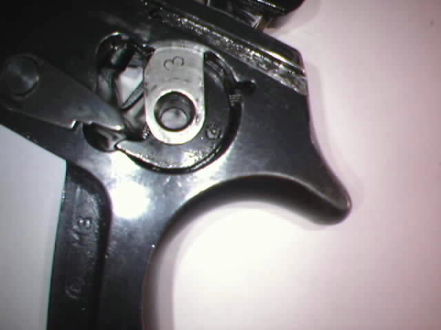

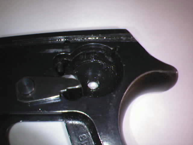

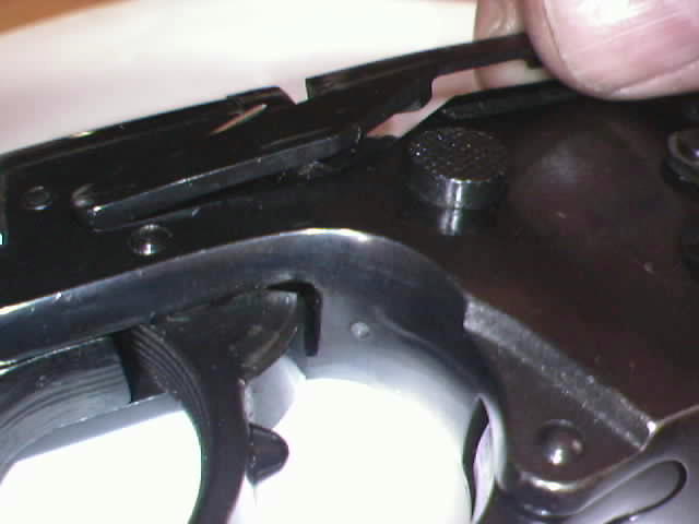

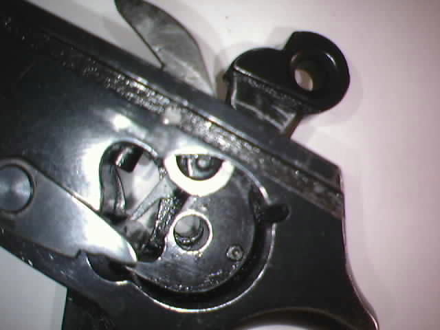

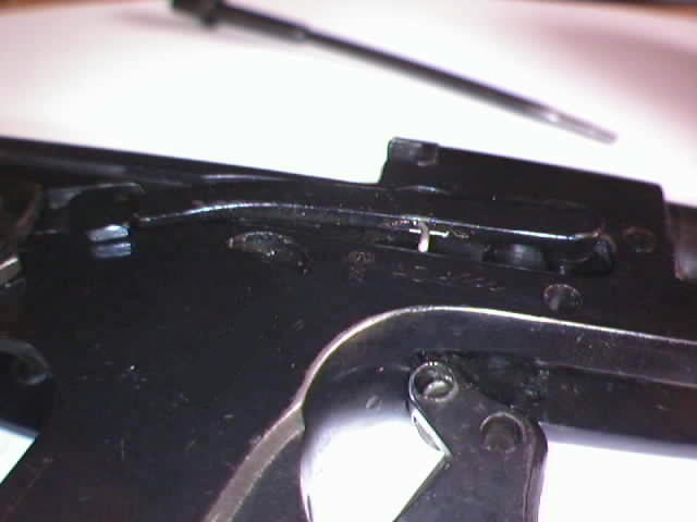

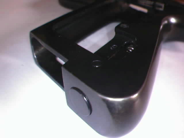

Ahora vamos con la parte más complicada, el mecanismo de disparo.
Despiece completo de l a WALTHER PPK/E, por similitud la PPK/S de S&W y la PP, tanto de WALTHER como 130

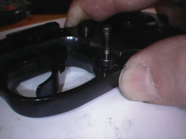

Mensajepor marroyol » 23 Oct 2011 20:33
Sacamos el pasador del disparador.
Despiece completo de l a WALTHER PPK/E, por similitud la PPK/S de S&W y la PP, tanto de WALTHER como 140

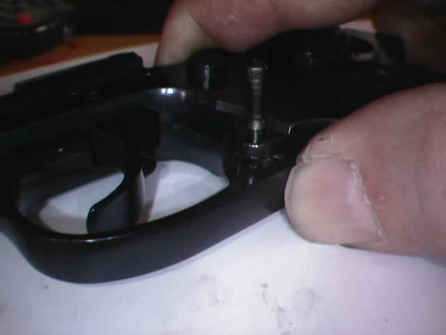

Re: TUTORIAL DESMONTAJE WALTHER PPK/E

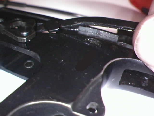

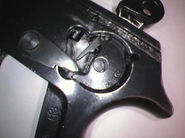

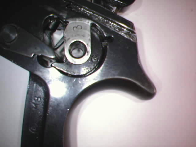

Mensajepor marroyol » 23 Oct 2011 20:34
Empujamos la biela de disparo y el disparador todo lo que podamos hacia adelante, comprimiendo el muelle del seguro de aguja, giramos el disparador hacia la izquierda y sacamos la biela del alojamiento en el armazón, hasta que el disparador se desenganche del eje de la biela y el muelle del disparador se suelte de la ranura de la biela.
Despiece completo de l a WALTHER PPK/E, por similitud la PPK/S de S&W y la PP, tanto de WALTHER como 150
Despiece completo de l a WALTHER PPK/E, por similitud la PPK/S de S&W y la PP, tanto de WALTHER como 151
Despiece completo de l a WALTHER PPK/E, por similitud la PPK/S de S&W y la PP, tanto de WALTHER como 152

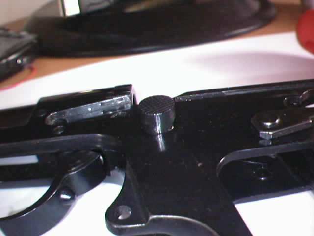

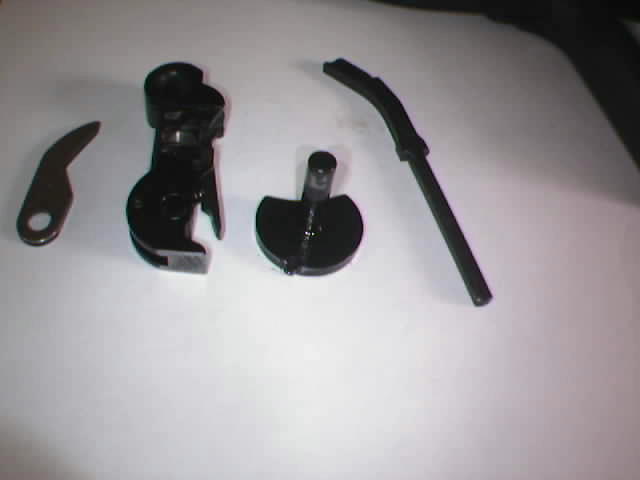

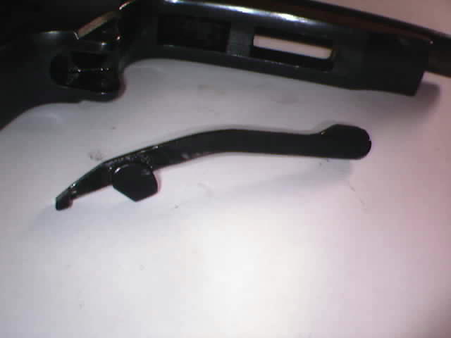

Mensajepor marroyol » 23 Oct 2011 20:35

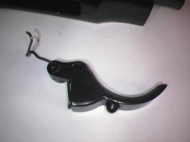

Sacamos la biela.
Despiece completo de l a WALTHER PPK/E, por similitud la PPK/S de S&W y la PP, tanto de WALTHER como 160
Despiece completo de l a WALTHER PPK/E, por similitud la PPK/S de S&W y la PP, tanto de WALTHER como 161

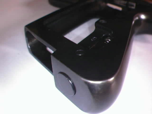

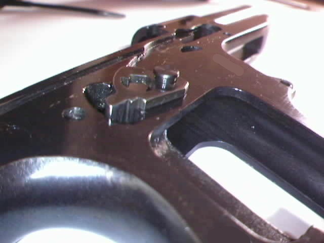

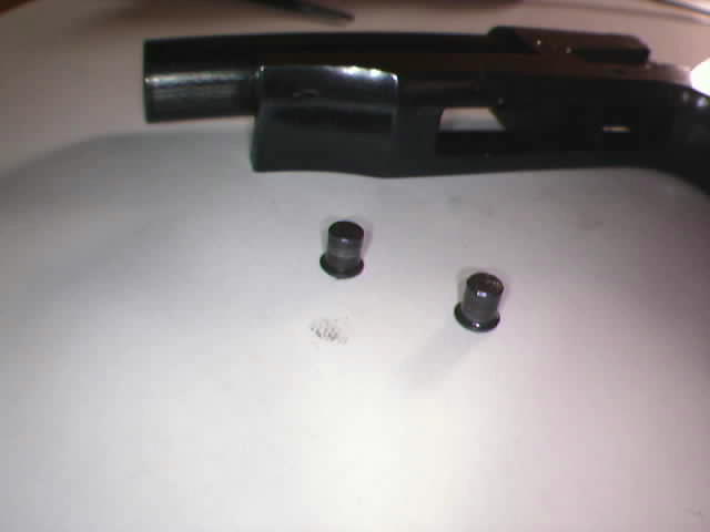

Mensajepor marroyol » 23 Oct 2011 20:37

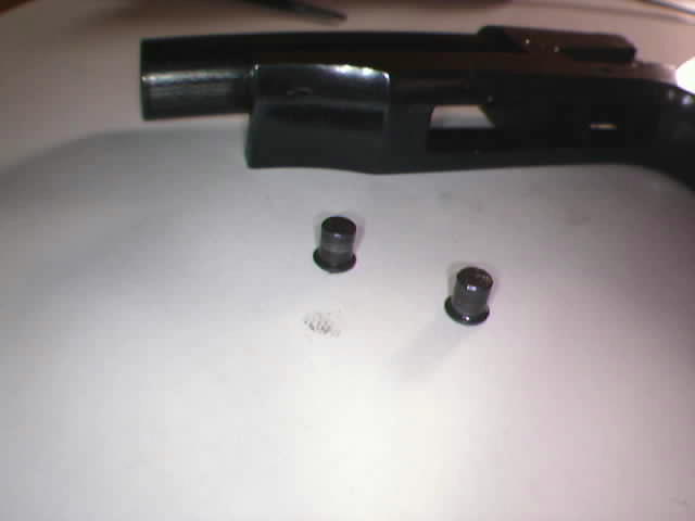

Sacamos los dos tetones-eje del fiador.
Despiece completo de l a WALTHER PPK/E, por similitud la PPK/S de S&W y la PP, tanto de WALTHER como 170
Despiece completo de l a WALTHER PPK/E, por similitud la PPK/S de S&W y la PP, tanto de WALTHER como 171
Despiece completo de l a WALTHER PPK/E, por similitud la PPK/S de S&W y la PP, tanto de WALTHER como 172
