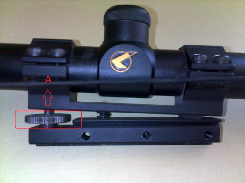

llevo un tiempo dándole vueltas a esto y la verdad es que no tengo ni idea de cómo repararlo ya que no quiero comprar unas monturas nuevas. La cuestión es que un día, pegando unos tiritos en el campo, el visor se fue muy arriba y al mirar la montura me dí cuenta de que algo había pasado con la ruleta que mueve el visor arriba/abajo [Imagen 1 Parte "A"]. No hace nada, sólo sube y baja ella sola y el visor se queda arriba por la acción del muelle [Imagen 1 Parte "B"].
Buenas tardes amigos foreros,
llevo un tiempo dándole vueltas a esto y la verdad es que no tengo ni idea 01
IMAGEN 1
El visor sube y baja si le empujas con el dedo, pero no "engancha" donde debiera y no sé por dónde empezar.

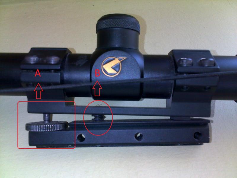

Como podéis ver en [Imagen 2 Parte "A"], la ruleta sube y baja dándole vueltas pero la barrita del medio se queda ahí sin hacer nada, jeje y lo que me extraña es que esa barrita tiene rosca...

A simple vista parece que parte de los hilos de rosca bien del esparrago roscado que va a solidario a la ruleta o bien del hueco roscado que va en la montura oscilante se han deteriorado.
Solución A: Si eres un manitas intenta chapucear las roscas con machos y terrajas. Posiblemente tendrás que hacer algún invento con roscas de mayor diametro con lo cual tendras que hacerte una ruleta con un esparrago mayor y hacer rosca mayor en en la montura.
Solución B, Más práctica pero menos divertida y menos gratificante: a tomar p.c. la montura y buscate otra pero de un sistema diferente que sea más preciso y menos endeble.

Jajaja, de acuerdo. Pues lo único que he hecho ha sido quitarle el muelle de la PARTE "B", y apretar ese tornillo. La ruleta se queda fija, no sube ni baja, pero por lo menos lo puedo usar. No he conseguido arreglarlo, pero algo es algo.
