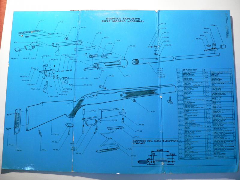

Ya tengo en mi poder el esquema explicativo. Retiro la petición
manual de desarmado y armado del cerrojo del Santa Bárbara
Re: manual de desarmado y armado del cerrojo del Santa Bárbara
Creo que te puede servir.

Gracias por el plano. A mí me ha ido muy bien limpiar perfectamente todas las superficies del cerrojo, de la teja elevadora y de la rampa de alimentación y pulirlas con una miniherramienta Dremel (¡¡una maravilla, te lo aseguro!!) dotada de una grata de algodón duro e impregnada del material de pulimento blanco de dicha marca.

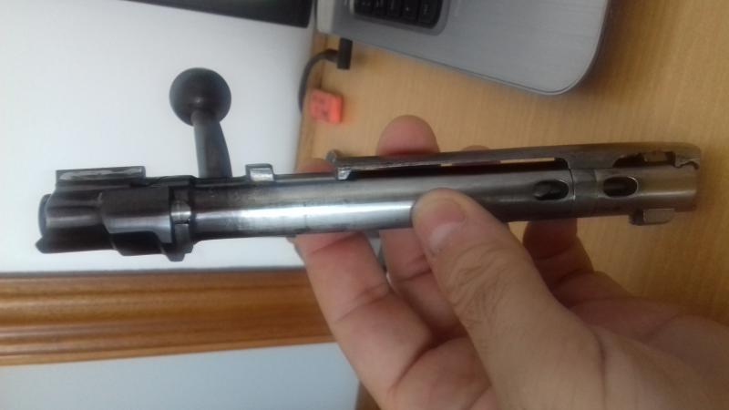

Buenas, yo también he tenido recientemente el mismo problemilla, al sacar el cerrojo del rifle para limpiarlo me costó algo descubrir cómo desmontar el cerrojo, una vez fuera el cerrojo tienes que apoyar la aguja en una madera, presionar fuerte y bajar la nuez del seguro y entonces giras un cuarto de vuelta el porta agujas y tiras de él y entonces tienes desmontada la aguja y el muelle.
Para montarlo hay que hacer lo mismo a la inversa, y una vez montada la aguja y la nuez, bajar la nuez y meter un pasador en el orificio (muy pequeño) que asoma en un lateral del porta agujas, así se puede roscar la aguja al cerrojo, una vez vas roscando llega a pegar el tetón, lo presionas y aún le queda una vuelta más de rosca hasta que hace un "click" y ahí estaría ya montado.

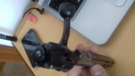

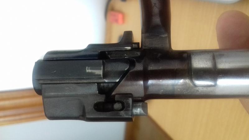

En mi caso, después de desmontar limpiar y montar, el cerrojo va durisimo, imposible acerrojar con una mano sin quitarte el rifle de la cara. Lo volví a desmontar y montar unas cuantas veces y en una de ellas se quedo algo más suave, pero sin llegar a cómo estaba antes de yo desmontarlo. Lo que cuesta es levantar el cerrojo hasta arriba del todo, una vez arriba va mejor. No sé que habré hecho mal pero me está volviendo loco el cerrojito
