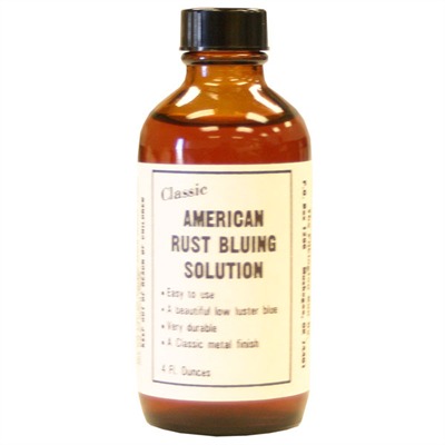

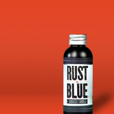

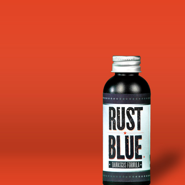

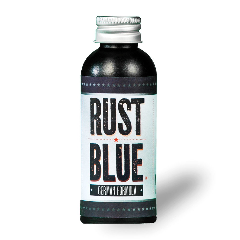

Las Luger, y otras armas de principios del siglo XX, y finales del XIX, se pavonaban por el método de oxidación lenta, este proceso, es de gran calidad, y muy lento, pues se basa en la mezcla de varios ácidos, sobre todo de ácido clorhídrico y nítrico, y otros compuestos mas, la mayoría, muy venenosos, que se dan a muñequilla al acero (a mano), se cuelgan las piezas a oxidar, tal cual, durante 24 horas, mejor en un sitio húmedo, y luego, se hierven en agua durante una media hora, para convertir el oxido en pavón magnético. Luego de hervir, el arma, o pieza metálica ferrosa, ya se ha vuelto mas o menos negra, y se limpia el oxido y el polvo que no se ha adherido al metal, y se repite esta misma operación, volver a aplicar el compuesto oxidante, colgar, dejar 24 horas, hervir y limpiar, un mínimo de 2 veces mas, en dos días consecutivos. Este pavón, es el de mejor calidad posible, pero hoy en día, seria impensable pavonar de esta manera por métodos industriales, pues hay que hacerlo a mano, pieza por pieza, y tarda tres días como mínimo un pavonado de este tipo. Si el arma se ha repavonado usando este método antiguo, es prácticamente imposible saber si es original, o repavonado, mientras no se haya pulido el metal de una forma muy agresiva, y comido aristas o marcajes.....
El pavonado alcalino moderno, es realmente rápido como método industrial, pues se meten cientos de armas en una cuba con sales de nitratos y sosa caustica, a unos 140º C, y en media hora, están todas listas, y al ir sumergidas en un baño, las amas son totalmente pavonadas, por su interior y exterior.
En USA, ya te venden el preparado de ácidos para hacer el pavonado por oxidación lenta, en no menos de 10 tonos distintos originales de época, el alemán, el ingles, el suizo, etc, y entre azulado a negro profundo, a elegir...aquí, estamos a verlas venir....
