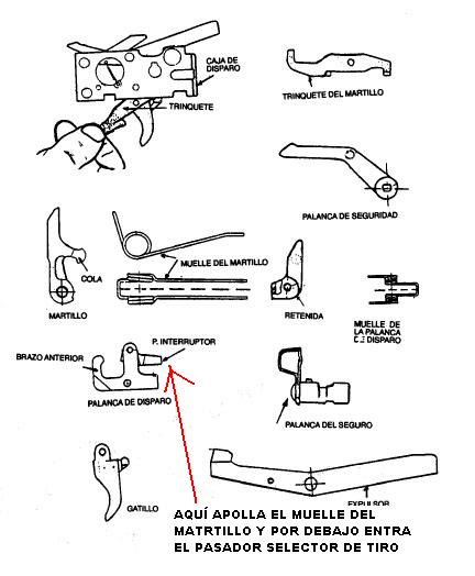

Una pregunta, ¿se te ha quedado montado el martiloo sin meter la caja de disparo en el pistolete, o ya con todo montado?, si se te queda pillado antes de poner el pasador , es por que tienes el interruptor de la palanca de disparo accionado con el muelle del martillo, y ha de estar así hasta que metes el pasador, entonces mira que las dos puntas del muelle apollen sobre las ranuras de este interruptor, y metes el pasador-seleccionador de tiro al mismo tiempo que con el dedo elevas un poco este interruptor, así entrará entero, y al poner la palanquita en tiro te libera el martillo. Si no es así has montado algo mal, tendría que verlo, miralo y me comentas.

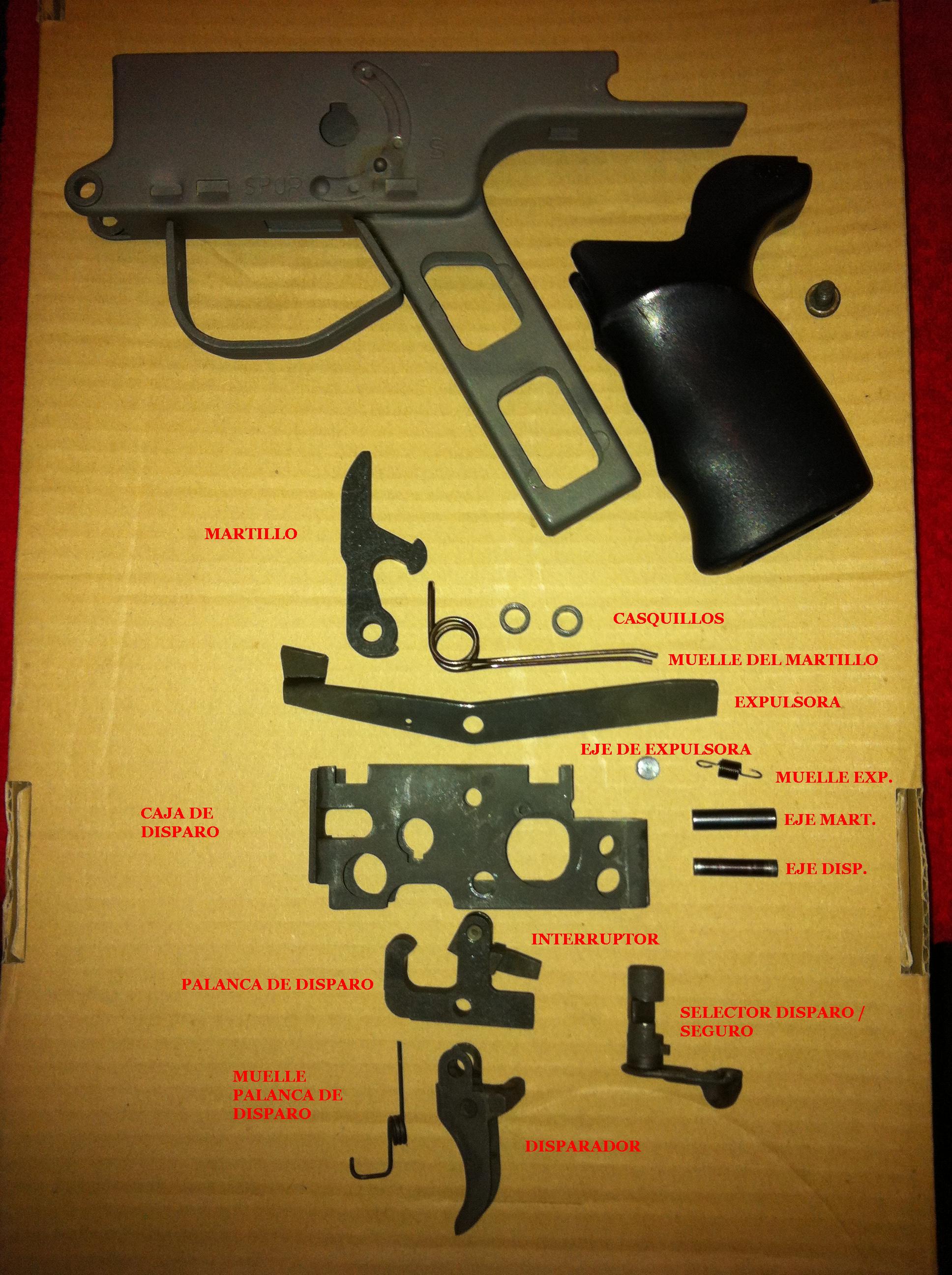

Esta la puso un compañero hace poco en el foro
El otro día imprudentemente desmonté el disparador de mi cetme. Lo hice para familiarizarme con él ya 40

Si lo que te pasa es que el martillo se ha quedado sin tensión, como flojo, probablemente has montado el muelle del martillo mal. Mira el despiece que adjunta marroyol.
El muelle tiene dos patillas largas y una u en el otro extremo. La u debe quedar a la derecha del cuerpo del martillo no a la izquierda.
Izquierda y derecha según la foto que adjunta Marroyol.
Un consejo: haz varias fotos antes de desmontarlo, no después :mrgreen: Saludos! :birra^:
