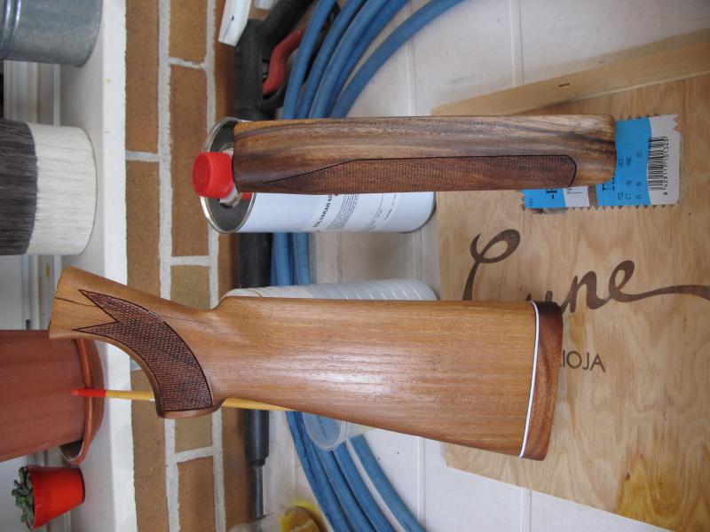

Hola, después de seguir todos los consejos, decapado de barniz, lijado, lana de acero limpiado con white spirit, etc etc............ como se decía antes: que la madera huela a ajo después de la lija jejejeje. Una consulta, veo que la culata y el guardamanos estan cogiendo color diferente. Le estoy dando con Linaza, caliente al baño maría y la madera calentándola con secador un poco, y se oscurece mas el guardamanos, dando la misma cantidad a ambas piezas y dejando reposar antes de retirar el exceso unos 10 minutos o así y dejando al aire que respire mas de 24 horas después de cada mano. Alguna recomendación, me gusta el color del guardamanos, es lo que quería. Un saludo
Re: RECOPILACION PARA HACER O MANTENER CULATA AL ACEITE
Pues no tengo ni ida el porque el guardamanos se torna mas oscura, aunque supongo que podria ser que la madera sea diferente a la de la culata, (aunque abas sean nogal).
Lo podrias solucinar eliminando de nuevo los aceites de la culata y lijarla, para empezar de nuevo. Y una vez hecho, antes de empezar con los aceites, darle unas manos de tinte de nogalina al agua segun sus instrucciones, intentado buscar el tono deseado.
NOTA: Si las brochas a utilizar son de pelo natural, el acabado es mas fino y mejor que con las brochas de pelos sinteticos.

Muchas gracias aenoke. Lo que no quería era tintar la madera, he visto algunas que solo con el aceite quedaban de un color estupendo. Daré algunas manos mas a ver que pasa, si no a empezar de nuevo. A ver si alguien me dice algo mientras tanto. Un saludo
