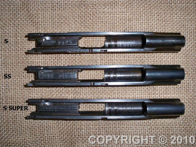

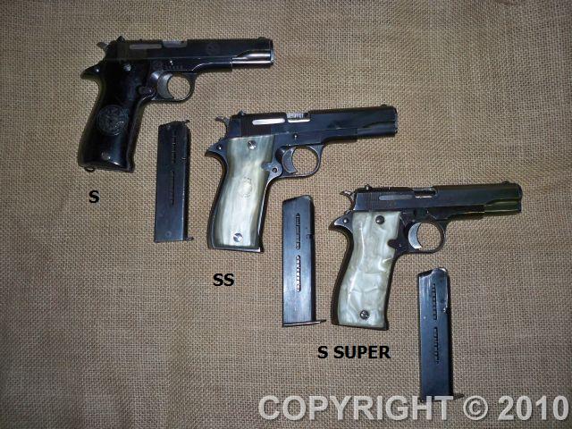

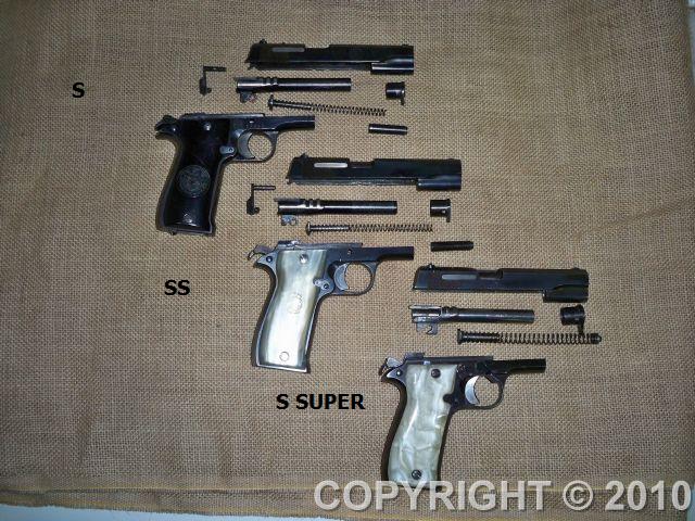

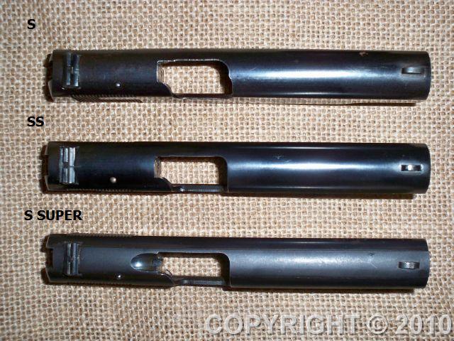

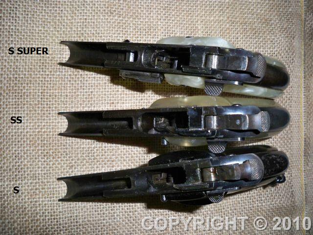

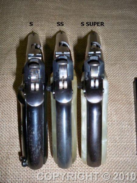

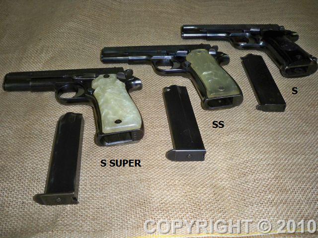

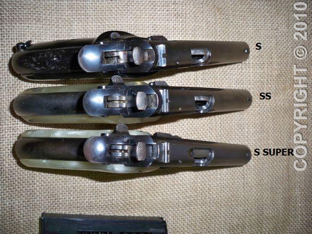

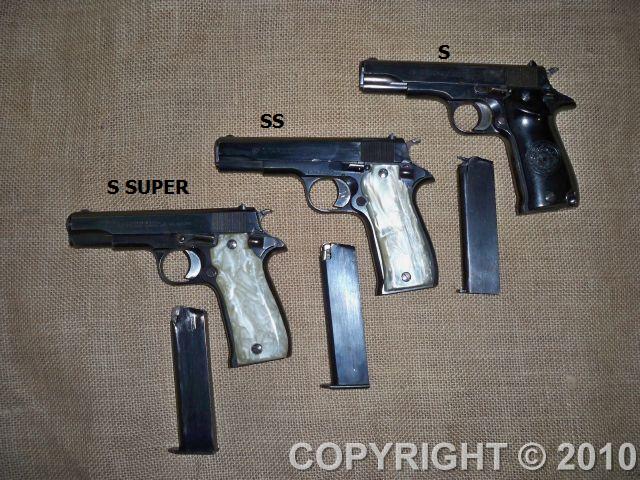

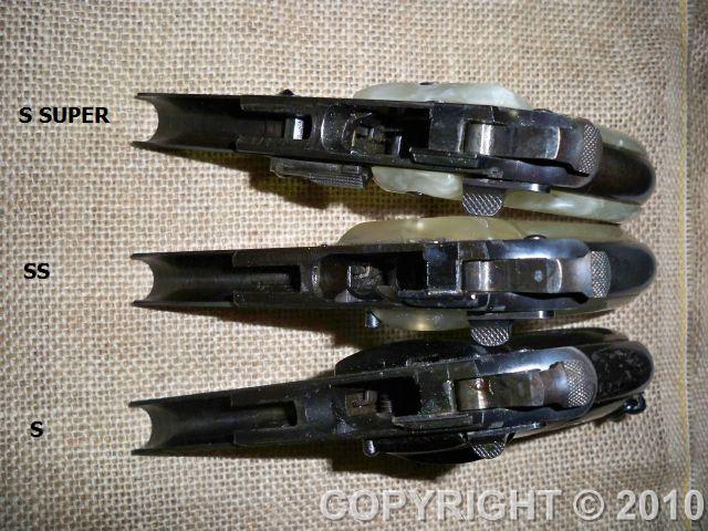

Tras ir a por mis hierros y hacer las pertinentes comprobaciones y fotos debo decir:
ME EQUIVOQUÉ
La SS y la S SUPER comparten cargador y ambas presentan seguro de cargador.
La S y SS pueden intercambiar la corredera al completo o los cañones y demás piezas que las componen. Aquí debo decir que las palancas de retenida no pudieron ser intercambiadas por una pequeña diferencia en la muesca que tiene la corredera para que pueda ser introducida la palanca. Me creo que es más bien a una diferencia en la producción que a una diferencia en el modelo en sí.
La S SUPER presenta indicador de carga y pese a la similitud de las 3 correderas las de las S y SS no admiten el cañón de la S SUPER,no puede llegar a ser introducido. Al revés, es decir los cañones de las S y SS, aunque llegan a entrar en la corredera de la S SUPER no acerrojan. No lo he medido pero aparentemente ha de ser por pequeñas diferencias pues "a ojo" no aprecio tal diferencia. Las correderas "desnudas" pueden colocarse entre todos los modelos pero solo pueden intercambiarse plenamente en el caso ya indicado.
Y bien, dicho todo lo anterior paso a poner las fotos. Por prisa he usado un programilla al uso para reducir sus dimensiones, el cual ha colocado de forma automática lo del "copyright" y ha reducido quizás demasiado su calidad. Si hiciera falta puedo repetirlas a mayor resolución, aunque me llevaría más tiempo.
Saludos...
ME EQUIVOQUÉ
Saludos...

Más fotos...

Y las últimas...

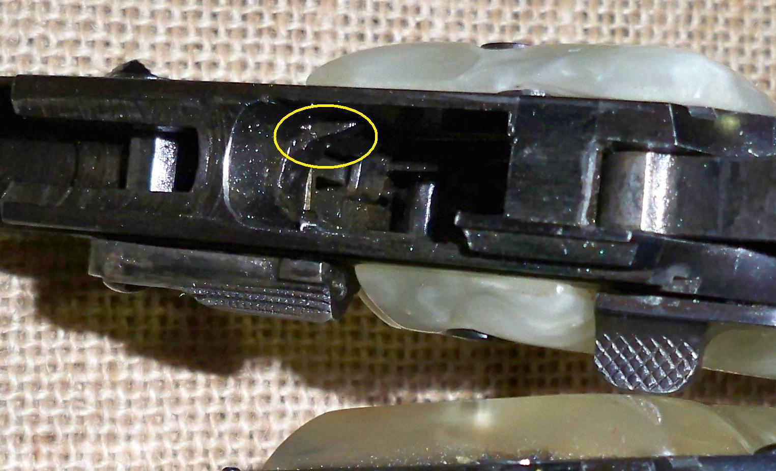

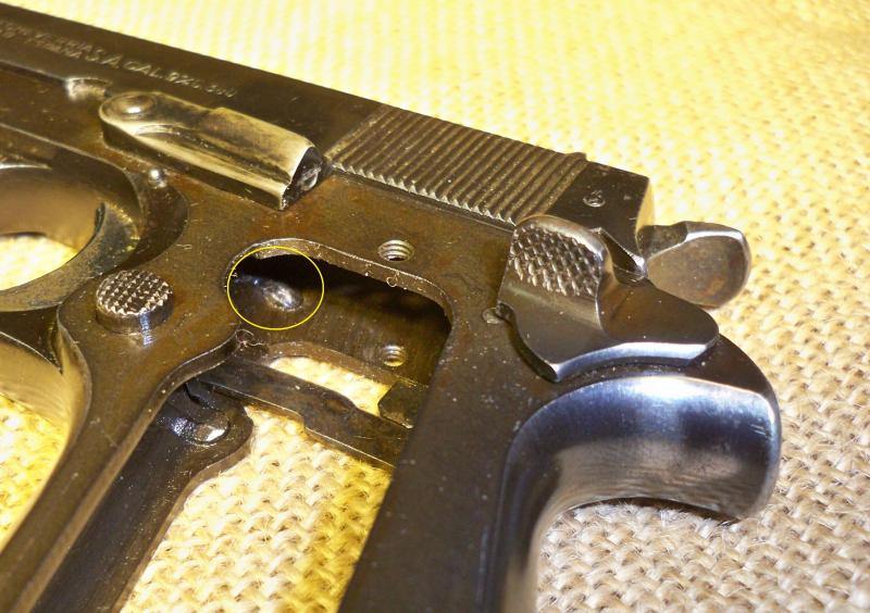

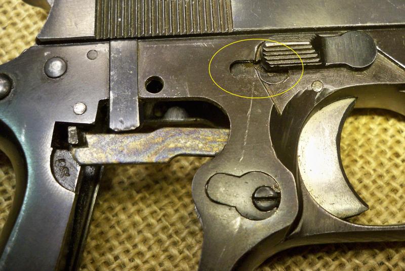

Acabo de realizar las fotos que necesitaba SamColt acerca del seguro de cargador de la STAR S SUPER.
La pieza en cuestión se aprecia al desmontar la cacha izquierda (Vista el arma desde la empuñadura), o al desmontar la corredera desde la parte superior. Consiste en un pequeño "trinquete" que al introducir el cargador se desplaza hacia el exterior liberando el desplazamiento de la cola del disparador (Gatillo de toda la vida, vamos).
Exteriormente se puede ver dicho trinquete desde la parte derecha del arma, justo bajo la palanca de desmontaje. La propia palanca tapa parte de la misma, que lleva un pasador con cabeza de tornillo plano que con un cuarto de vuelta libera dicha pieza y permite su extracción.
Espero sirva mi explicación.
Saludos...
