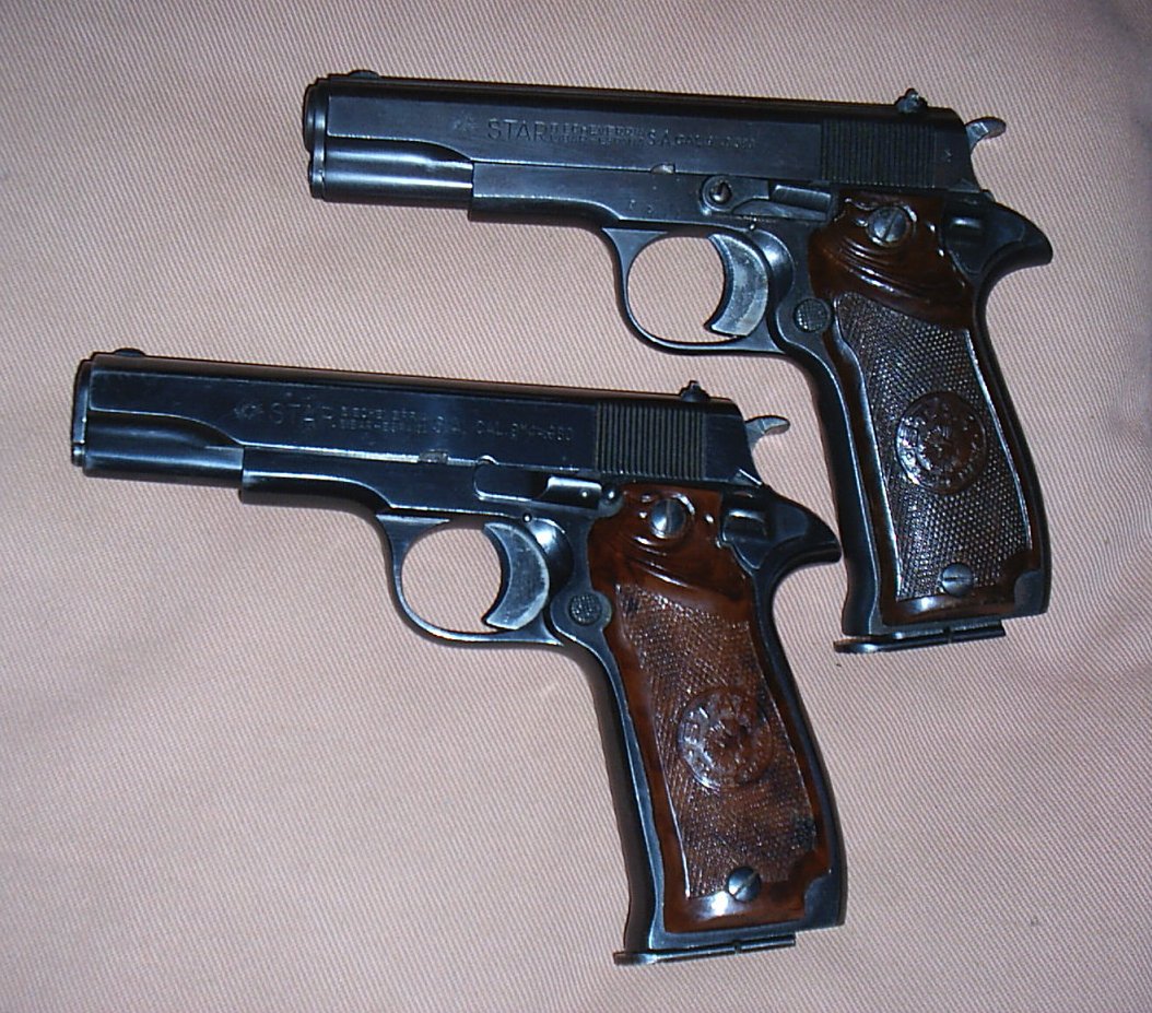

pues eso que diferencias hay entre la s y la s super, el cañon es cierto que uno es de cadeneta y el otro no

Pues basicamente eso que comentas es la diferencia, la S sería un tipo Colt 1911 y la S Super, es la misma pero con una forma de desmontaje diferente, la palanca de desarme está en el costado derecho, se gira hacia delante y permite sacar el conjunto cañón-corredera, la palanca del costado izquierdo, es la de retenida de corredera y es más gruesa que en la S (en la que hace las dos funciones y hay que sacarla para desmontar el arma, no así en la Super, que se quedan en el armazón)
Me parece que no me he explicado de todo bien, a ver si viene otro y te lo concreta más :wink:

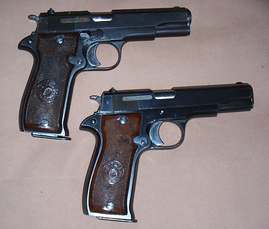

Ahora pongo una foto de las dos para acabar la mala explicación que te he dado.
La de arriba es la Super S y la de abajo es la S.

otra diferencia es que la super S lleva seguro de cargador,e indicador de carga,mientras que la S no.Saludos

... Y pese a la semejanza de ambos modelos sus cargadores no son intercambiables.
No ocurre lo mismo entre las "S" y "SS"; no confundir estas últimas con las "S Super", que si los intercambian.
Saludos...
