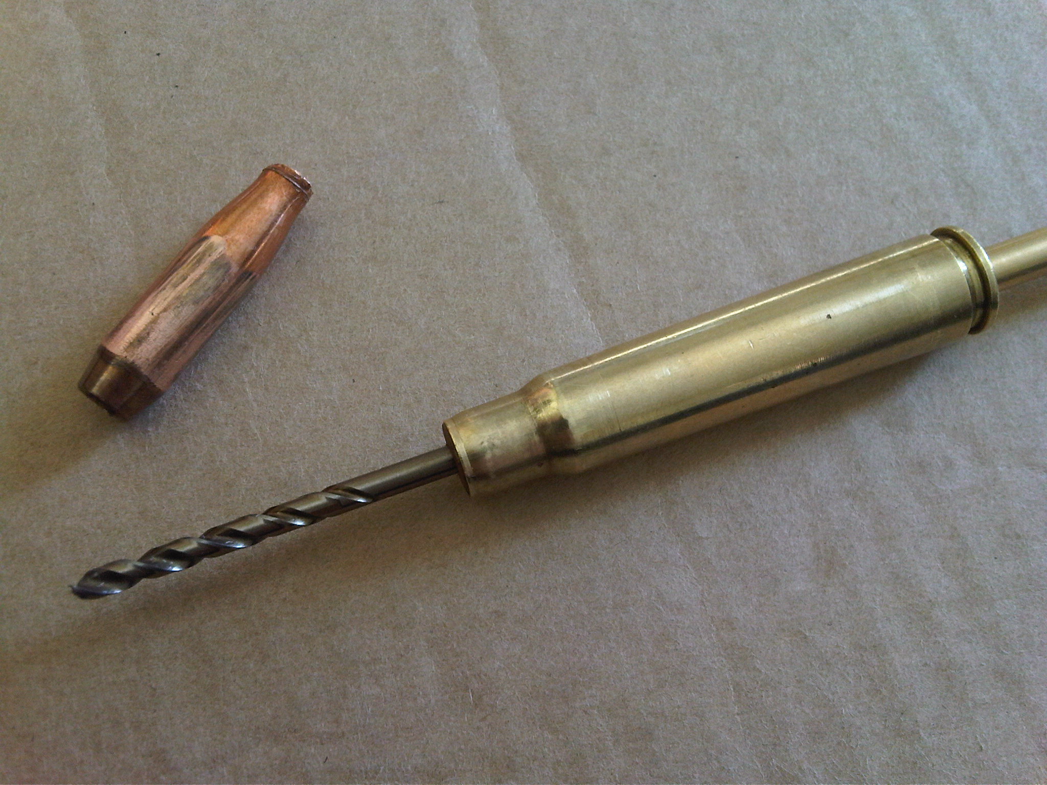

Vamos a ver, si,todo lo que entra sale,pero joer con vaselina, jejjej, es broma, mira,si puedes utiliza un tubo de plastico o teflon ,si no sale despues de dos o tres golpes dejalo o herniaras el cañon,suelda una broca ( de menos calibre que el proyectil) a una baqueta y taladralo veras sale solo,,para no dañar el cañon ni el estriado se usa un tubo de plastico,cobre...etc,fino que entre en el cañon y por dentro de este mete la broca. Otra solucion que solo va bien si es un proyectil sin camisa es calentar el cañon con un soplete de fontanero, pero eso exige conocimiento para no pasarte y estropear el tratamiento termico del cañon.

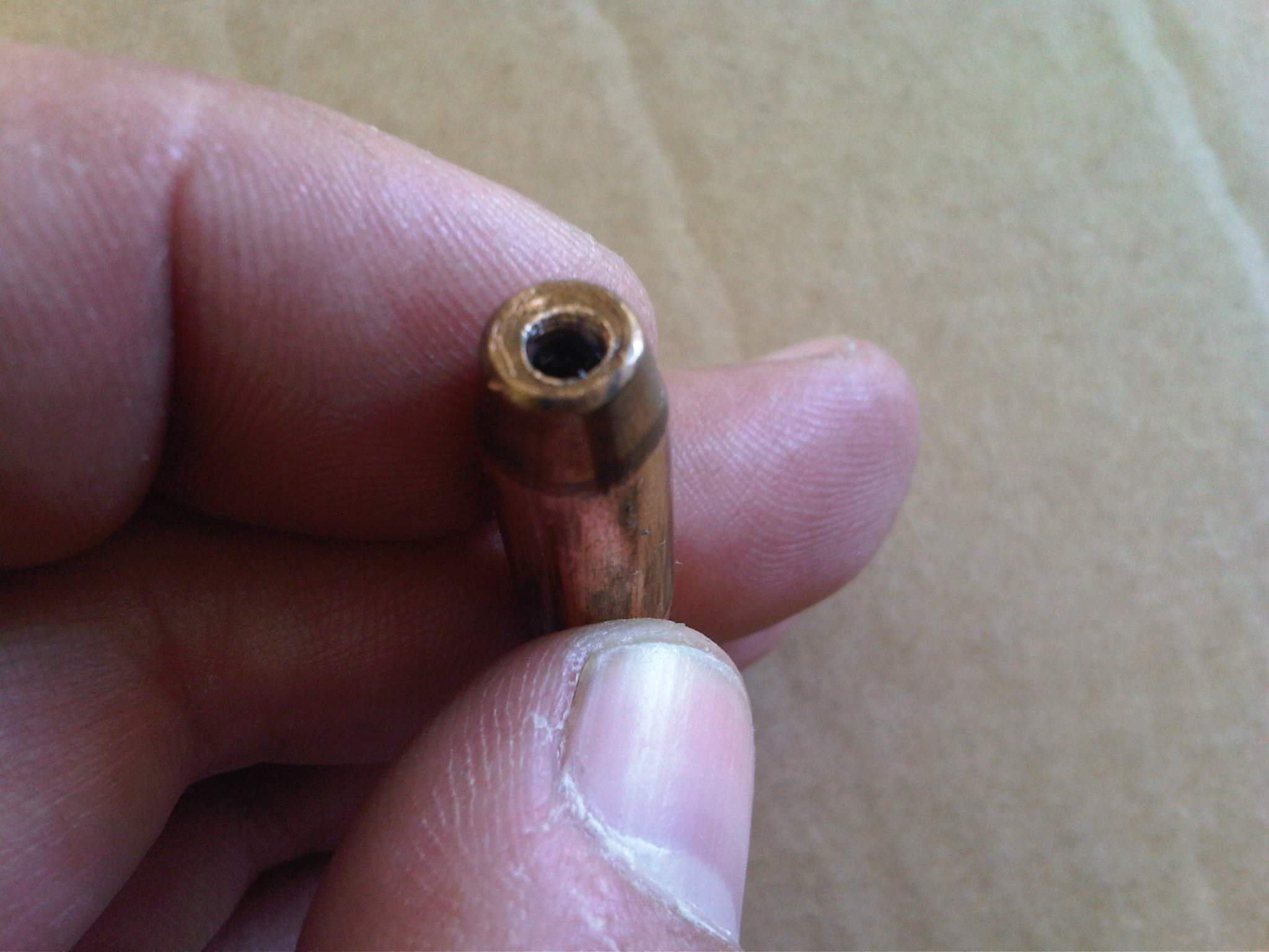

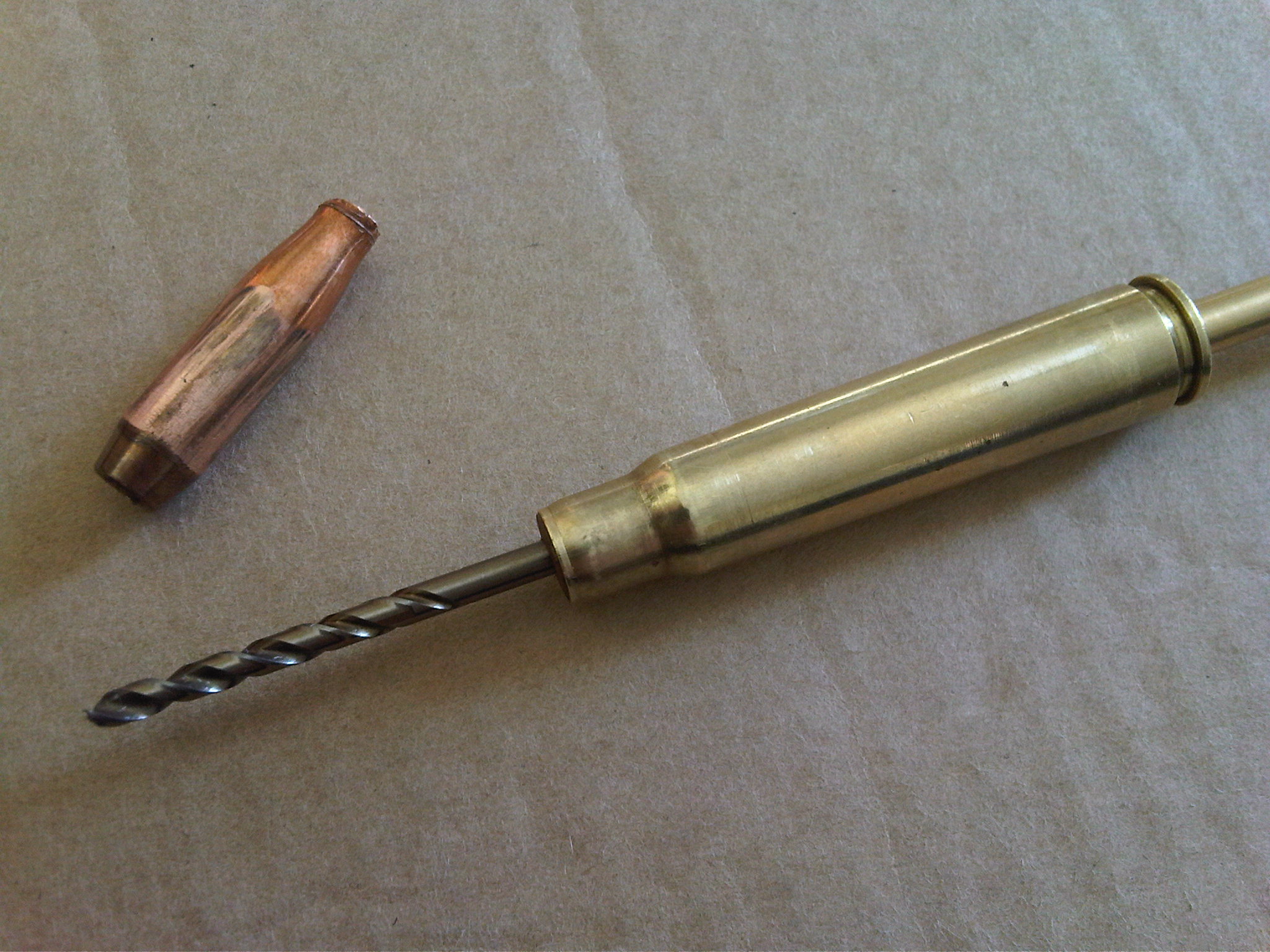

Ya ha salido la h... de p...!!!!
Le he tenido que perforar el culo para que salga,jeje...
