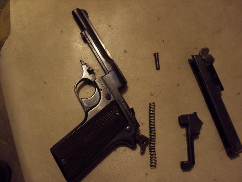

Hola quien me puede ayudar con una pistola star calibre 32 creo que es del año 1914 la desarme solo parcialmente el carro el resorte pero salio un pasador que nose donde ba lo coloque en el resorte del carro. pero no prepara o no pasa bala ala recamara envie una foto desarmada agradeceria buestra ayuda...sergio de santiago de chile

Parece la guía del muelle recuperador, intenta montarla poniendola en el muelle con la pieza en la parte del armazón (frame), pero en las que yo he desmontado esa pieza no venía.

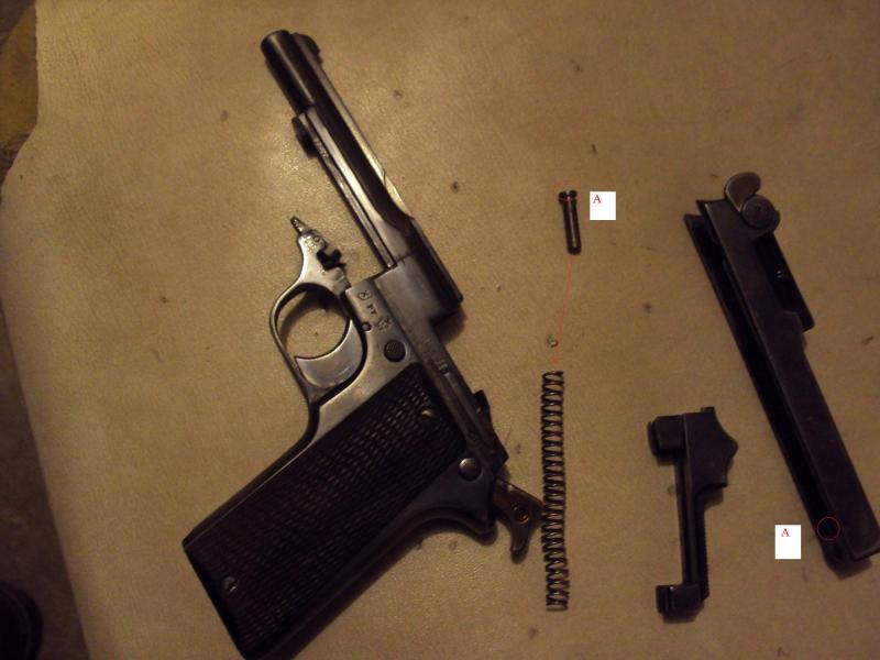

hola,yo vi esa pieza en una star H, y va montado en el muelle recuperador,pero a diferencia de lo que dice marroyol,no va en la parte del armazón,sino que en la delantera.
Esto es asi para calzar la corredera por delante con un pivite de acero tipo espiga,no se si me explico.Saludos

Te pongo tu foto un poco explicado con una flechita donde va ese pasador, y lo de "A" es donde va calzado,Espero haberme explicado.Saludos.

Se puede comprobar que la guía del muelle va situada en la parte delantera de la corredera, de echo la guía lleva en su "cabeza" un orifício que encaja en el resalte que presenta la corredera.
Espero sea de ayuda.
