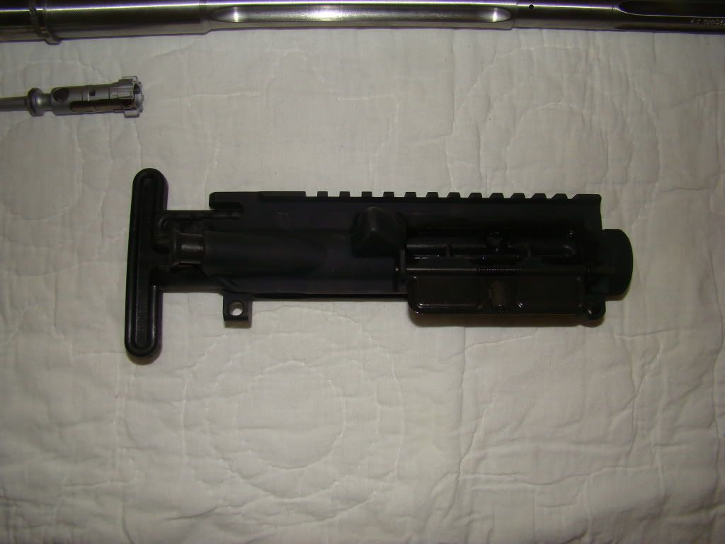

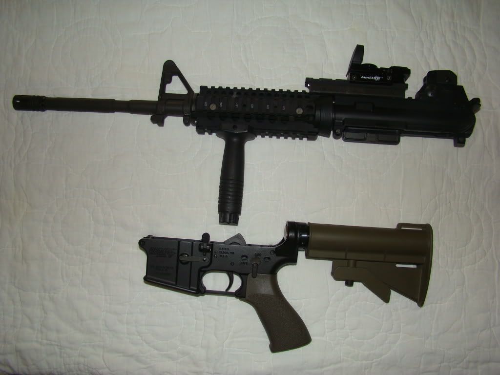

Aqui esta el rifle 223 con el cual he empezado:

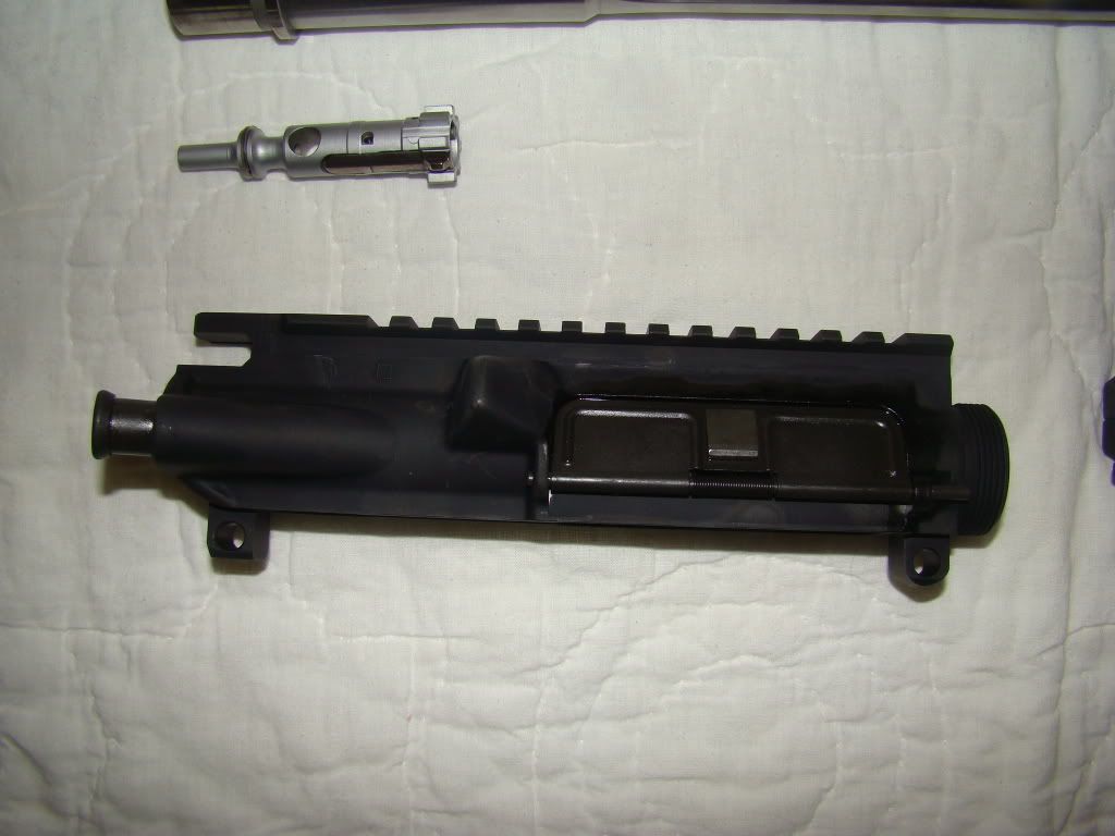

Lo primero que se hace es que se desconecta el cajon superior del inferior. Al rato usaremos parte del cerrojo y la palanca pero por lo demas lo vamos a dejar intacto para volver a poderlo usar en 223 si lo deseamos.
Para poder tener siempre los dos cañones y calibres ( el grendel y el 223 ), he decidido que lo mas practico seria simplemente montar un cajon superior ( upper ) nuevo, con el cañon Grendel.

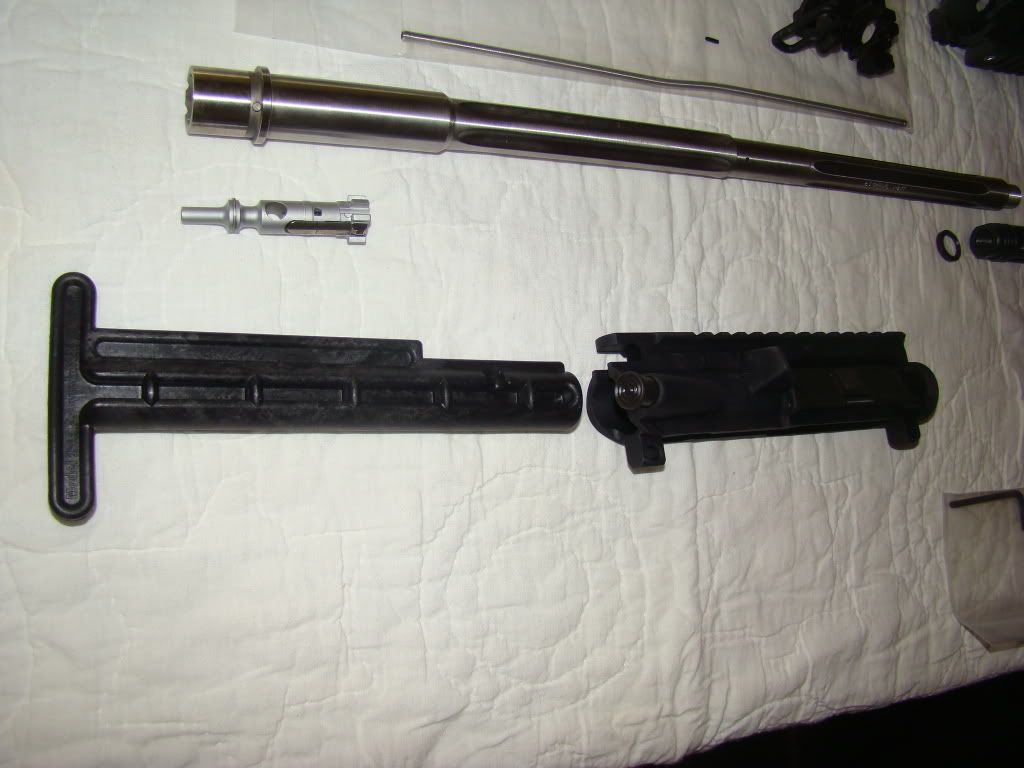

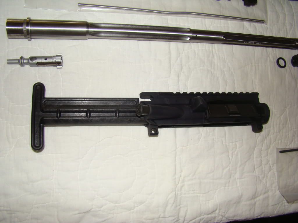

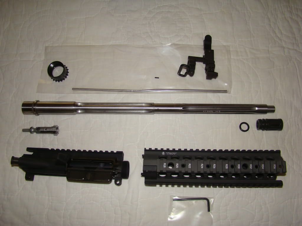

Bueno, aqui estan todas las piezas que he comprado para el proyecto:
Compre el cañon de 18 pulgadas y cerrojo a la casa Alexander Arms y me costo 544 dolares.
En Delton he encontrado el upper:
https://www.del-ton.com/AR_15_Upper_p/ur1022.htm

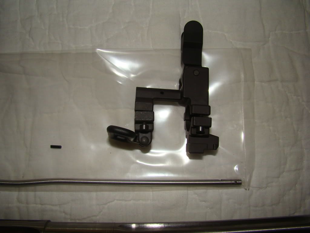

Tambien el tubo de gases con pasador.
https://www.del-ton.com/AR_15_Gas_Tube_p/bp1072.htm
https://www.del-ton.com/AR_15_Gas_Tube_R ... bp1047.htm

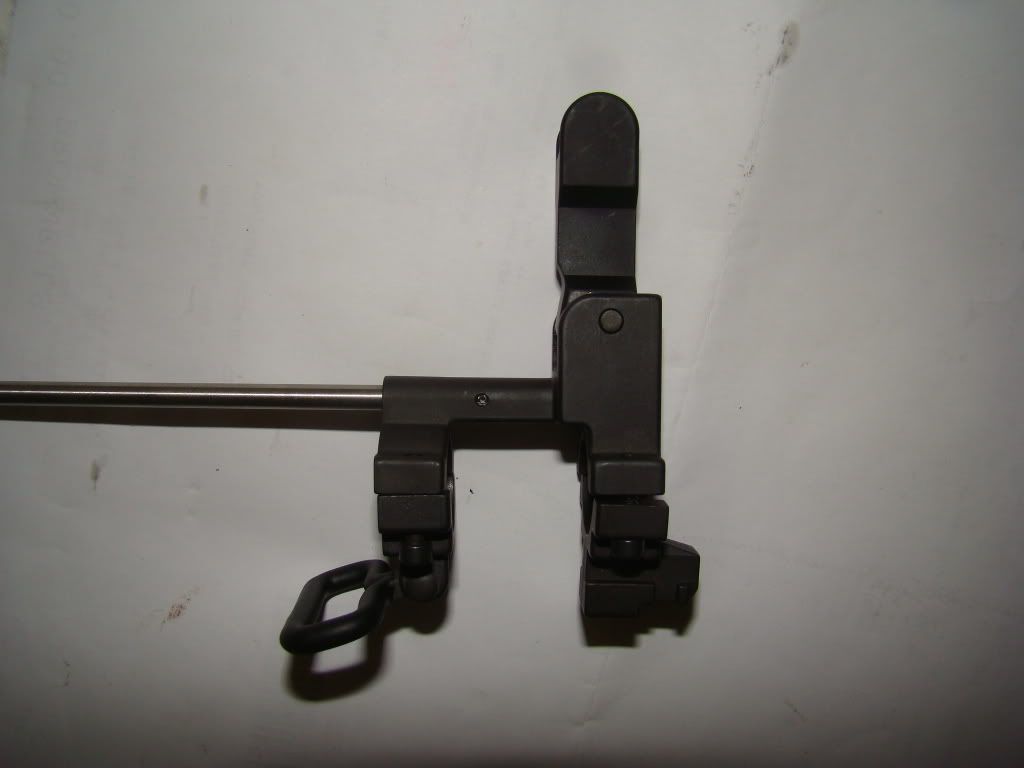

La mira abatible delantera es de Yankee Hill y la compre en Midway...
https://www.midwayusa.com/viewProduct/?p ... ber=386543
y la tuerca del cañon ( que tambien es de la casa DEL-TON)
https://www.del-ton.com/AR_15_Barrel_Nut_p/bp1032.htm

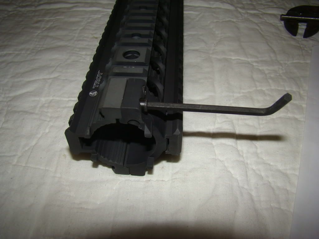

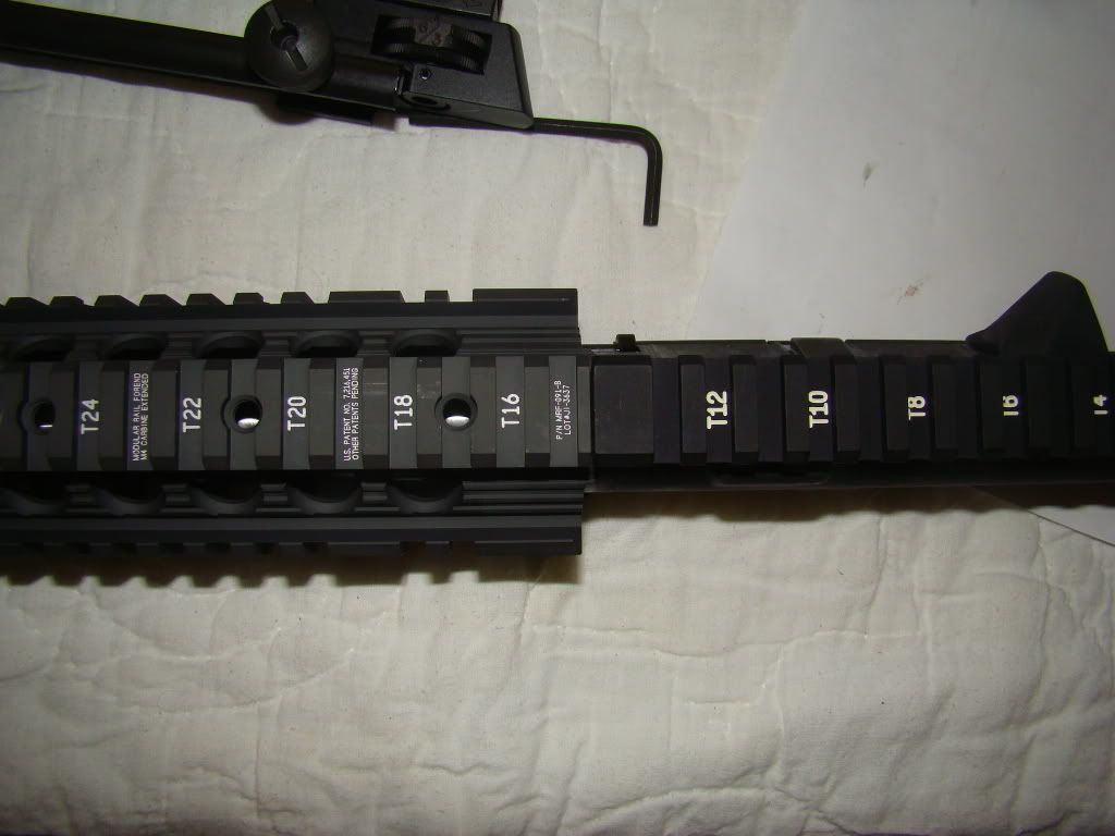

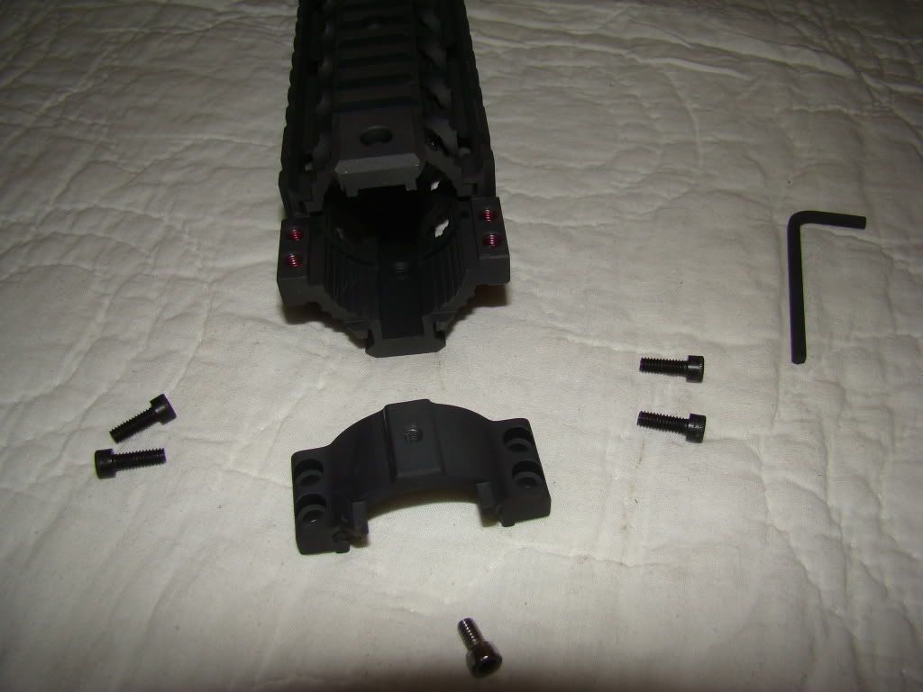

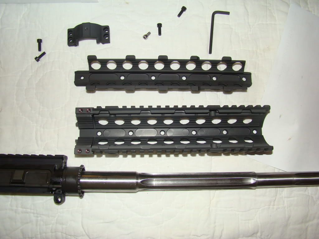

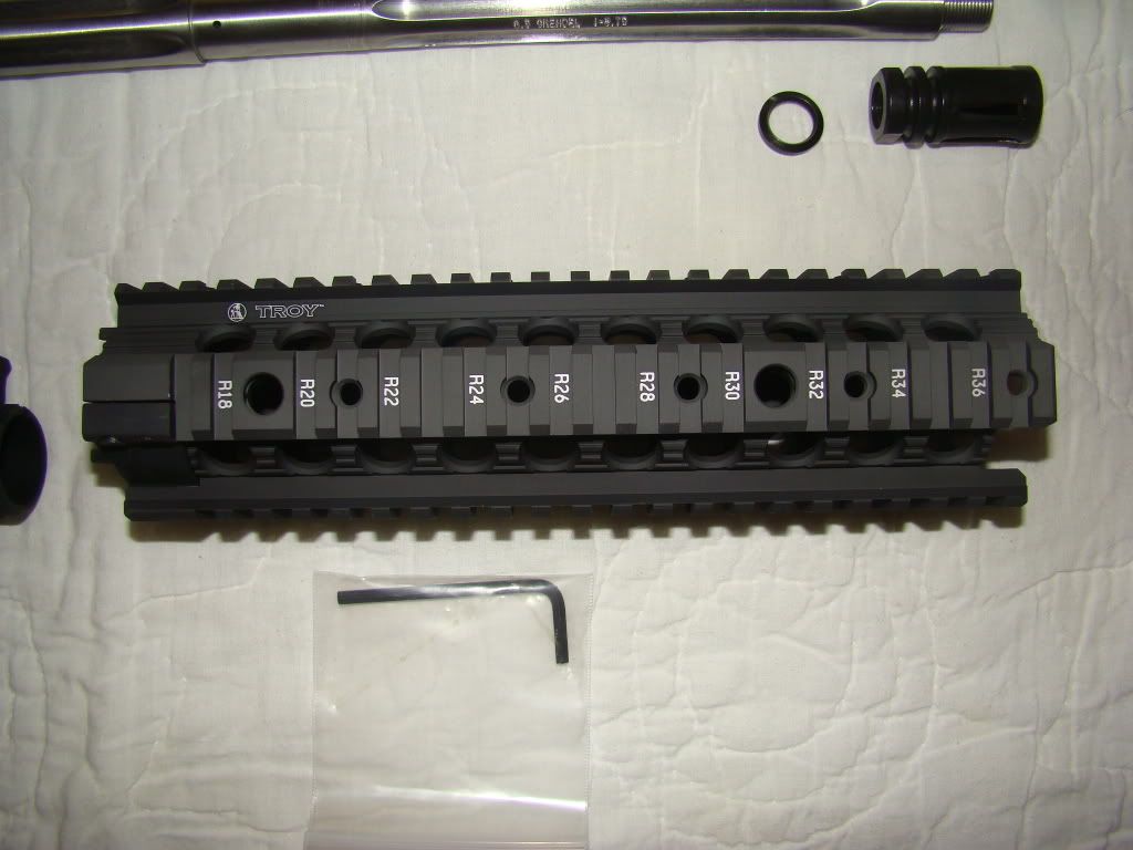

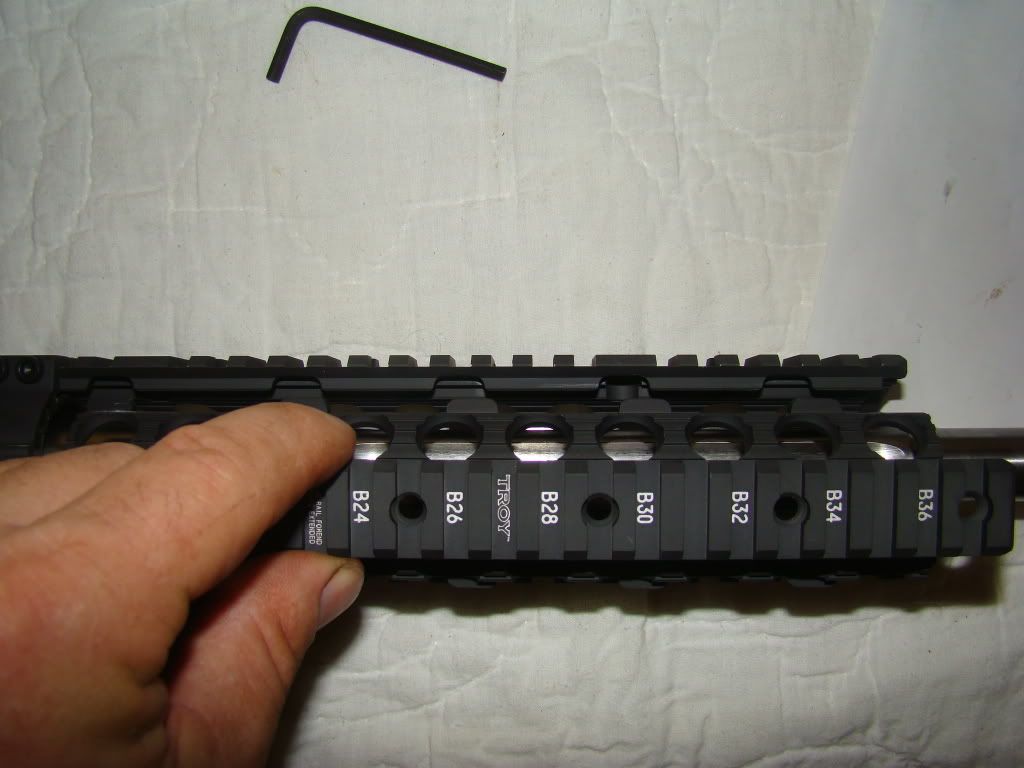

el guardamanos es TROY y la verdad es que es super fuerte y precioso:
Lo compre directamente a la casa Troy por 214 dolares.

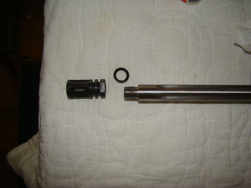

Para el morro del rifle compre' esta bocacha del AR-15..... PERO RESULTA QUE NO ME SIRVE pues tiene un paso de rosca diferente... ( al momento de tomar estas fotos aun no lo sabia :oops: :oops: :oops: ).
De todos modos el arreglo es facil, pues solo le he de pasar un machuelo del 9/16 x 24 y ya esta'. Y lo hare en los proximos dias para verdaderamente acabar el proyecto.... pero hoy lo haremos todo menos eso.
La bocacha tambien vino de la casa Del-Ton
https://www.del-ton.com/AR_15_Flash_Hider_p/bp1019.htm

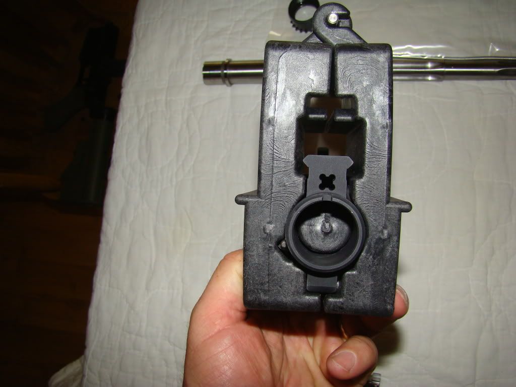

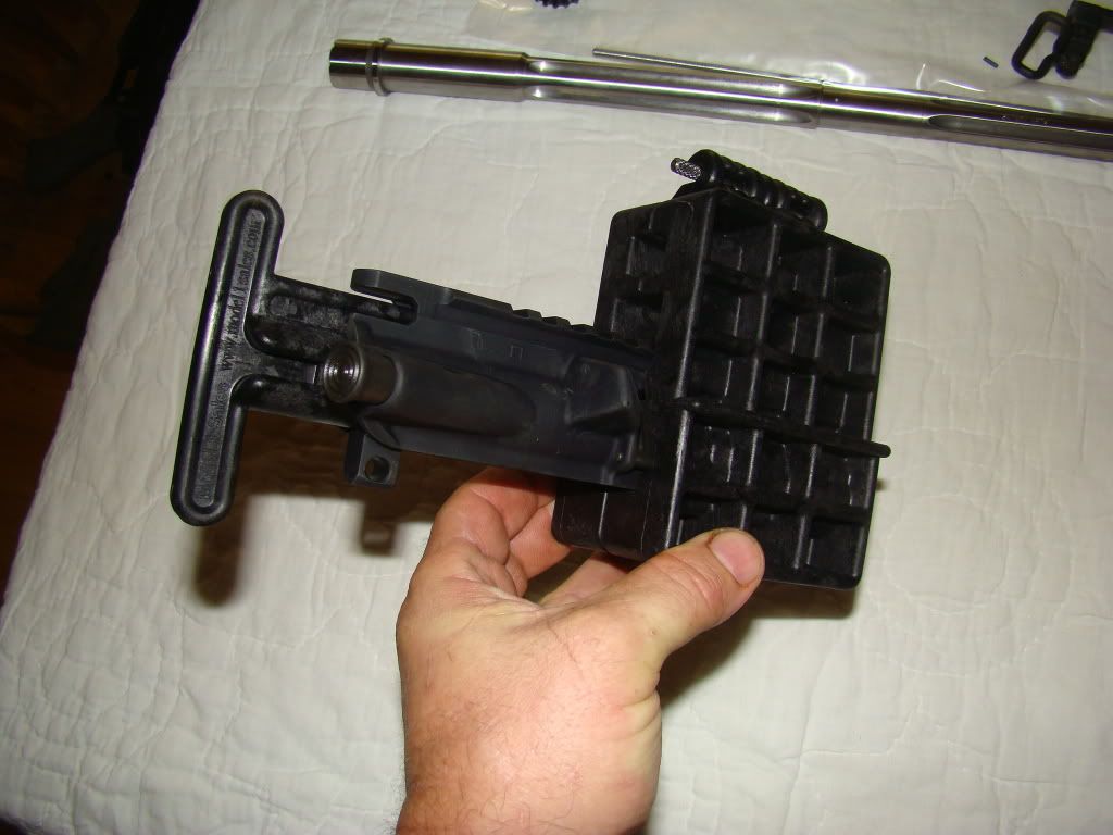

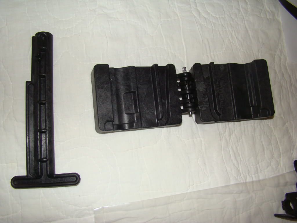

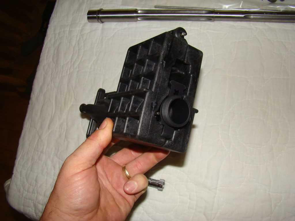

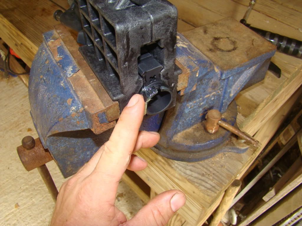

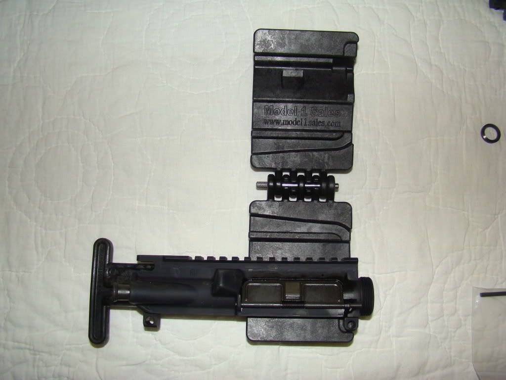

De la casa Midway compre estas herramientas especiales para montar cajones... la verdad es que te facilitan muchisimo el trabajo y ahora vereis como funcionan.

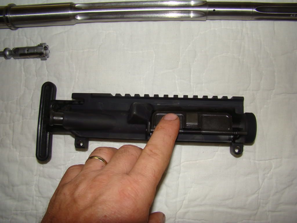

La primero pieza es un refuerzo interior que impide que se aplaste el cajon durante el atuercamiento del cañon...
Se mete por detras del upper asi:
Al meterlo se abrira' la puerta del cajon. una vez al fondo, se cierra otra vez la puerta:

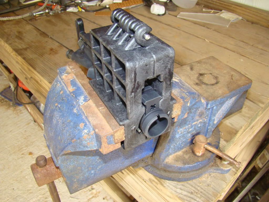

entonces, una vez reforzado por dentro, el cajon se MUERDE dentro de este otro soporte...
queda cogido muy bien asi:

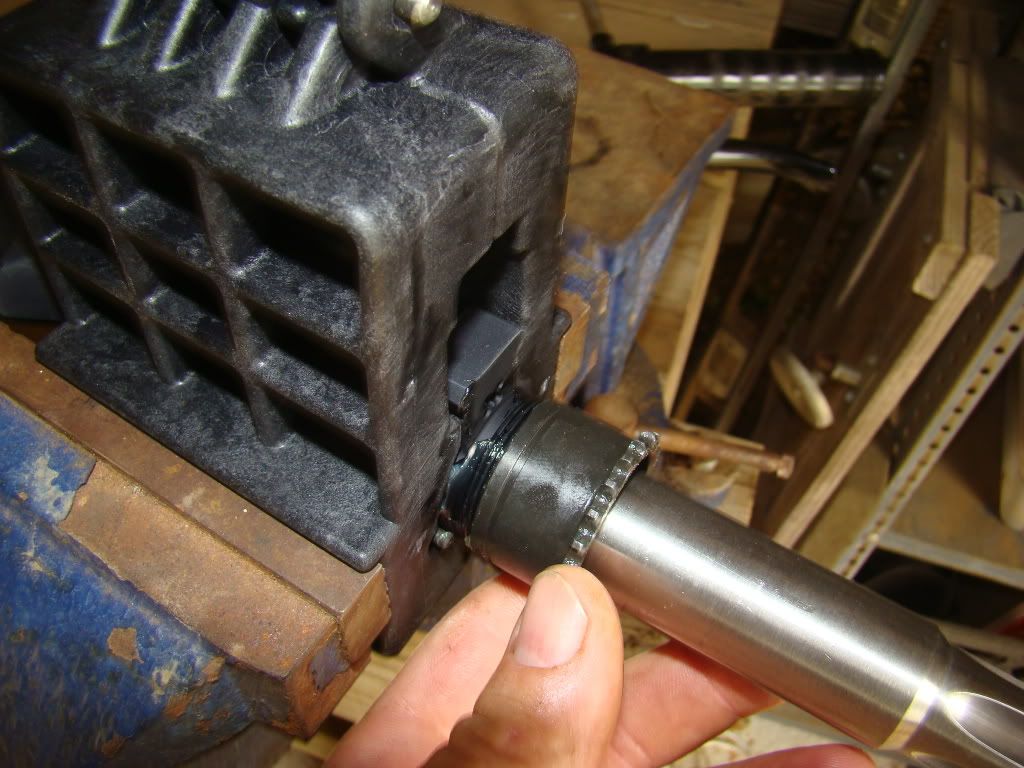

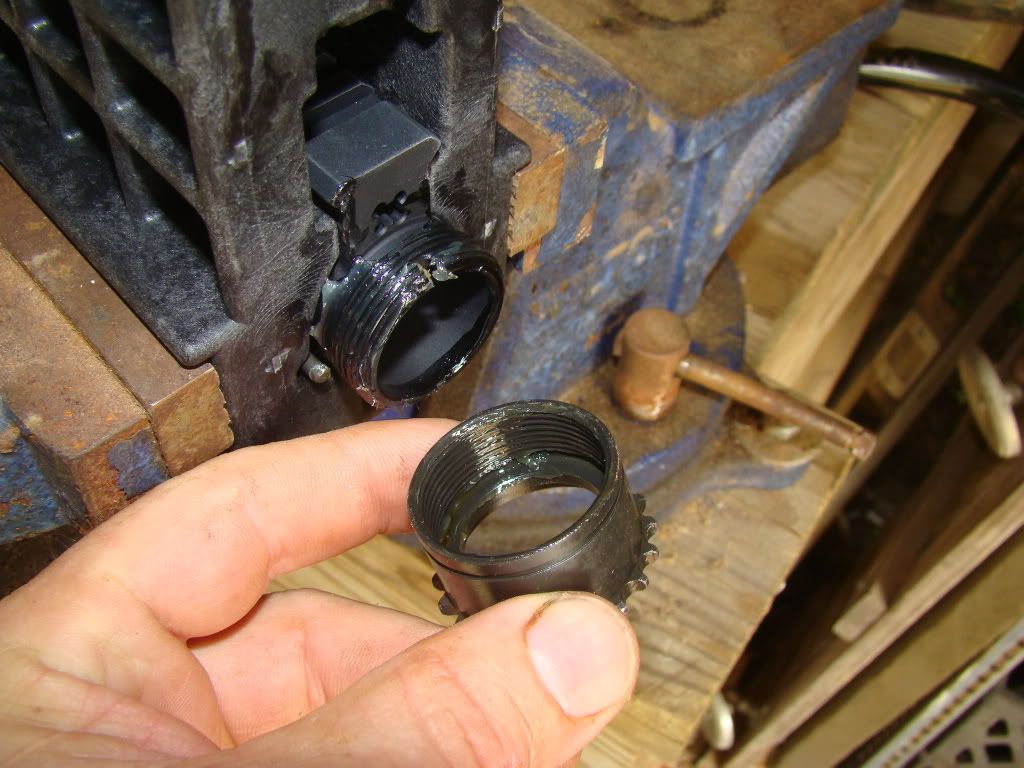

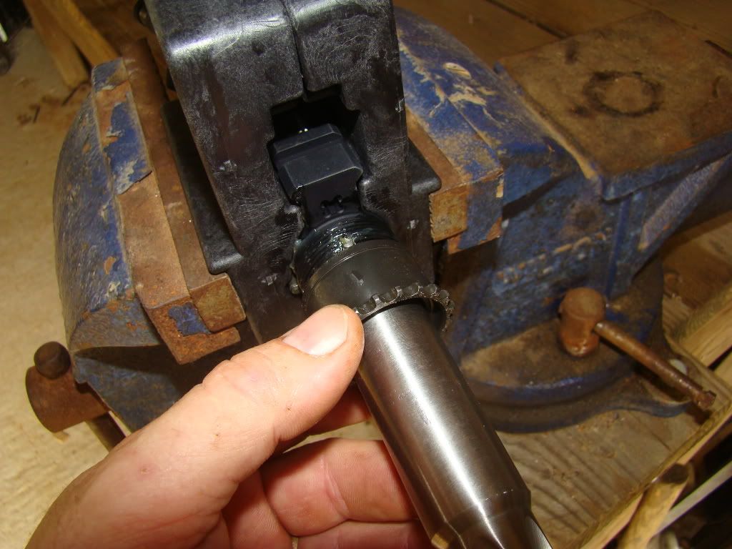

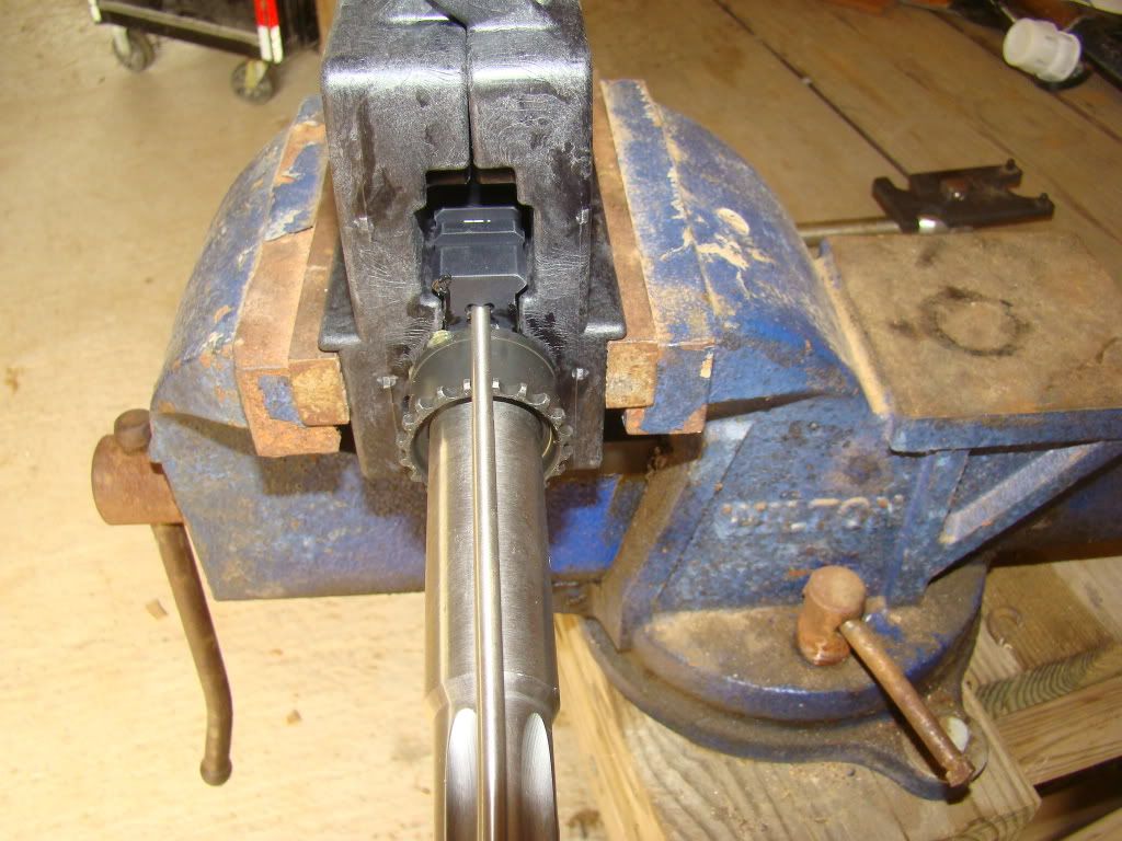

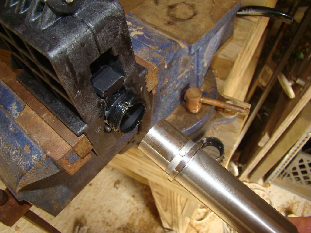

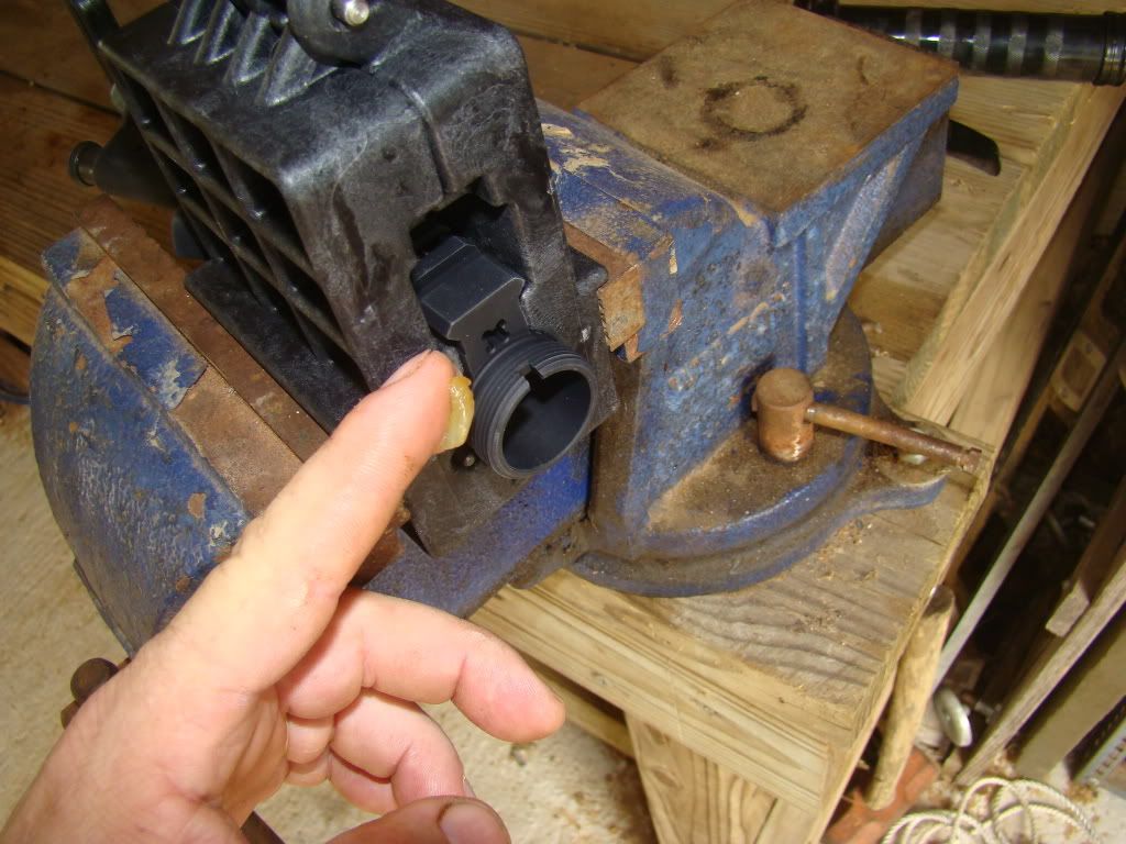

Luego se lleva el asunto entero al taller donde se puede poder en el soporte del taller...

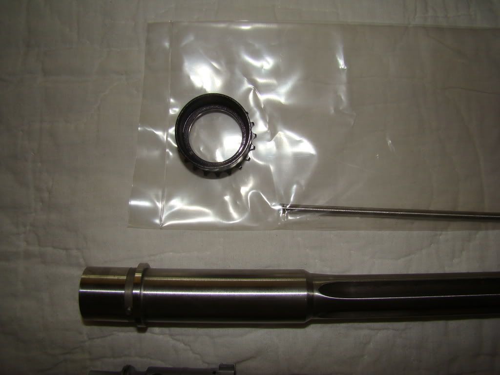

ahi se le unta un poco de grasa automotriz a la rosca.

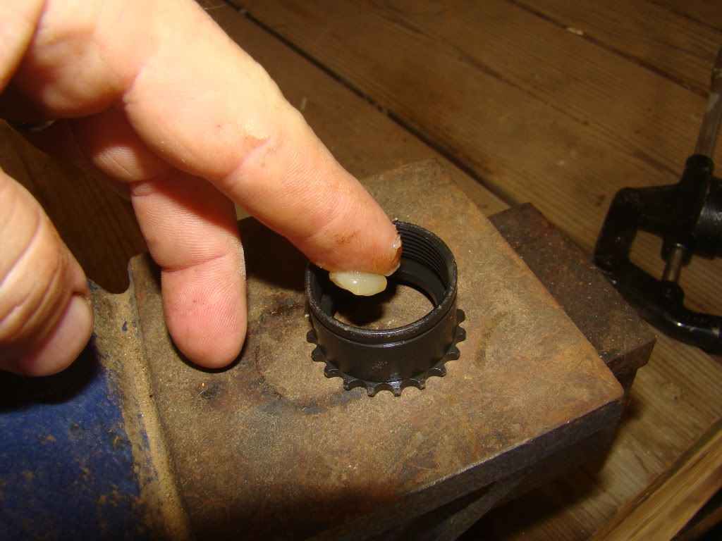

A la tuerca del cañon tambien le pongo un poquito de grasa....

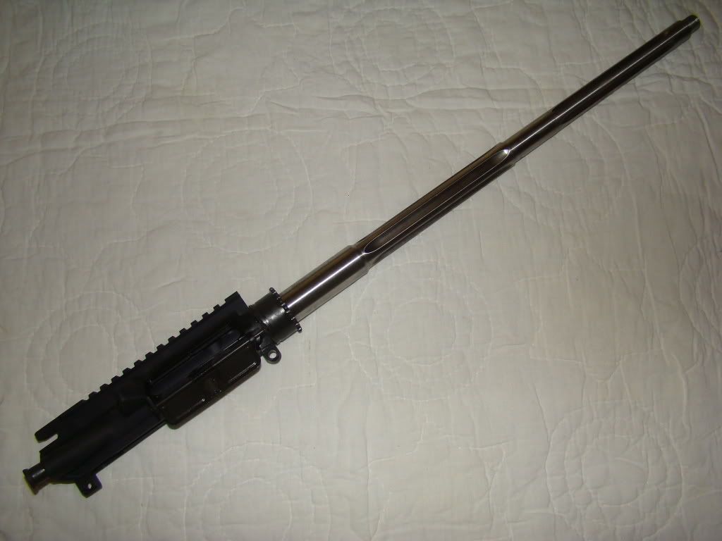

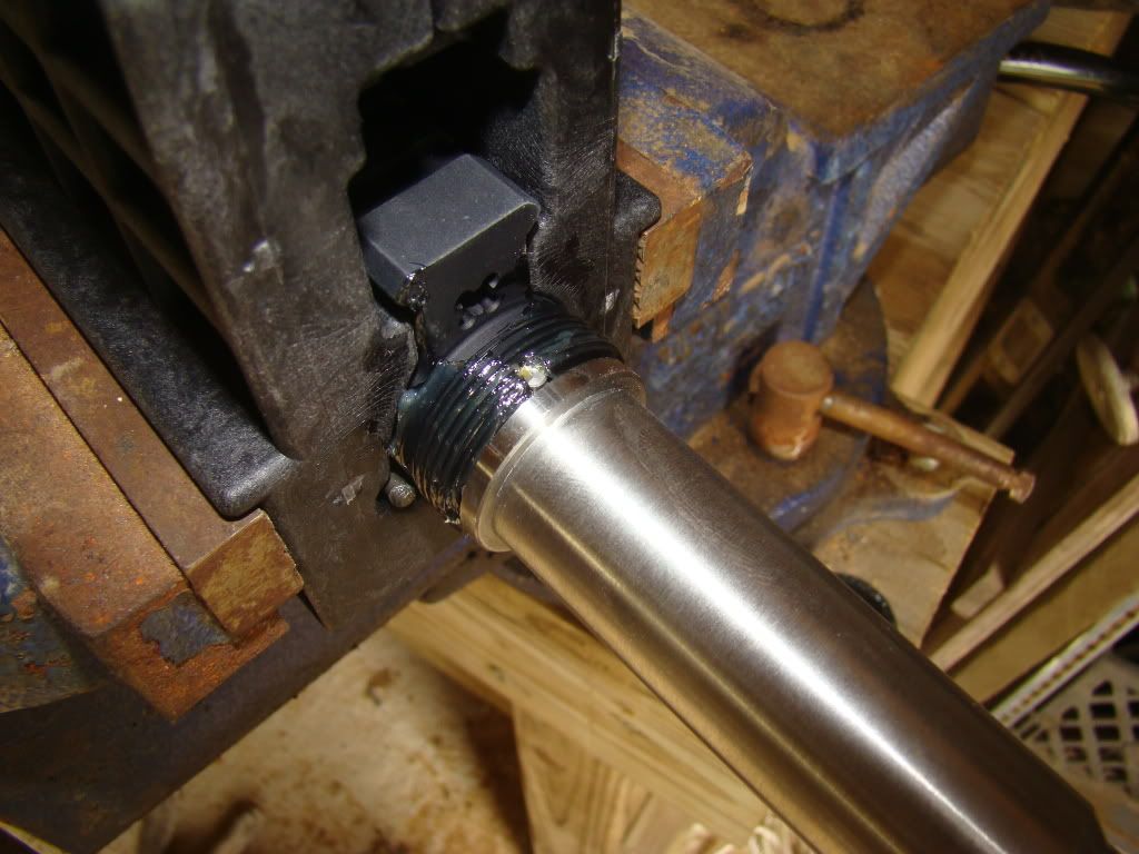

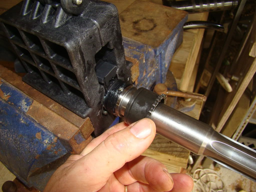

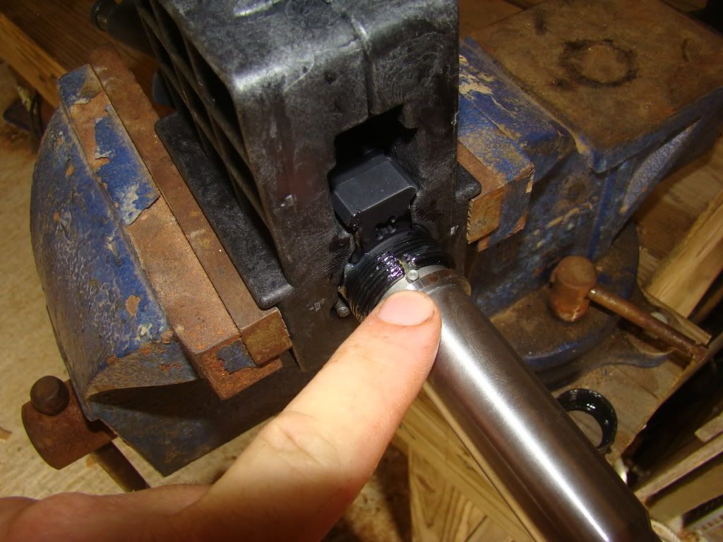

Llego la hora de la verdad: Se le pone el cañon al cajon. Notar la muesca donde entra la pieza que sobresale del cañon...
Se le pone la rosca desde la boca del cañon....
empieza a roscar a mano con mucho cuidado que la rosca es de aluminio!!!
al fondo lo que puedas a mano...
asi queda de momento....

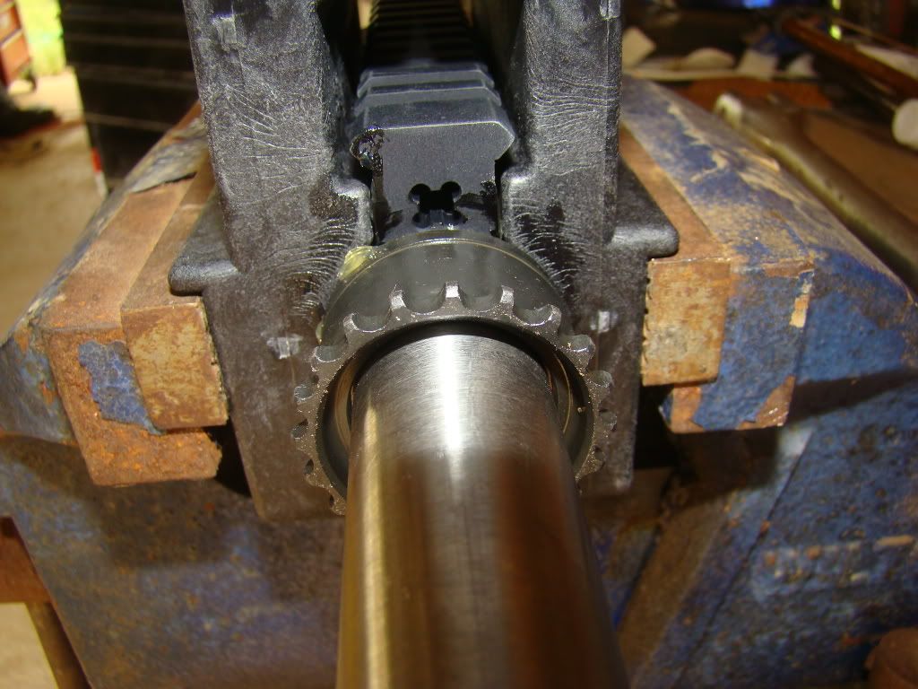

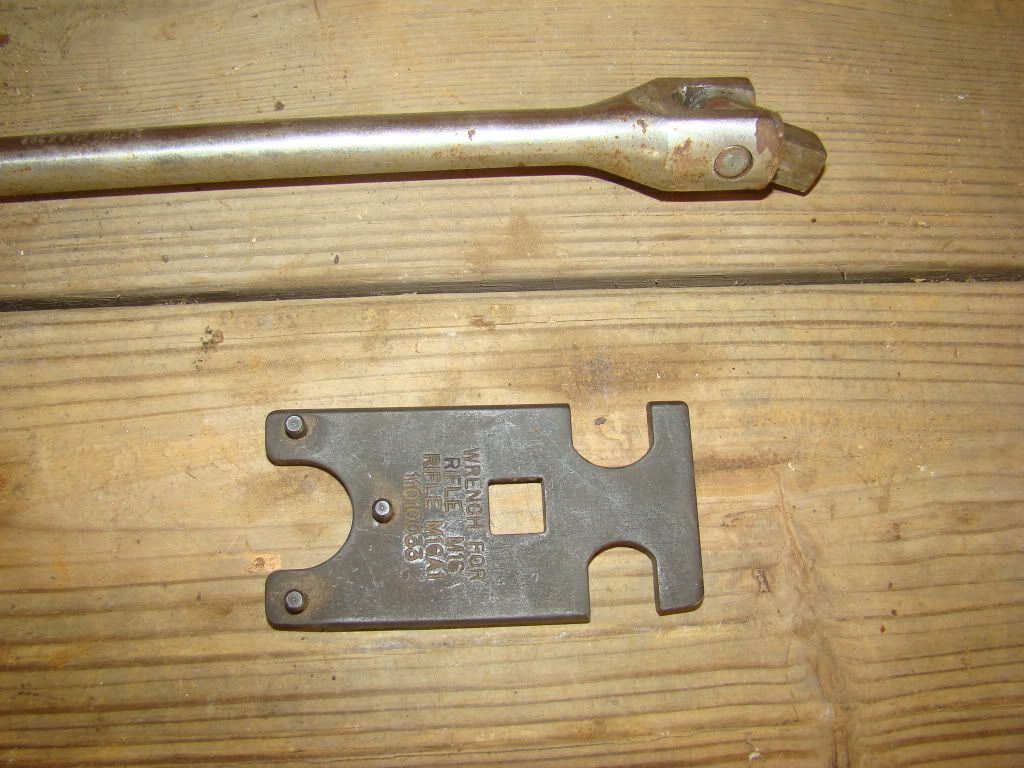

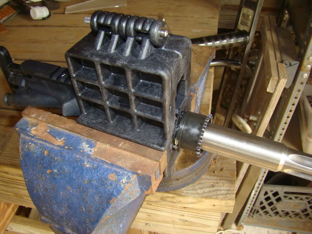

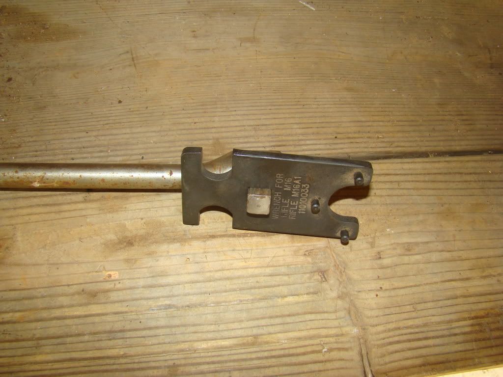

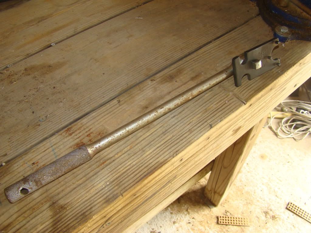

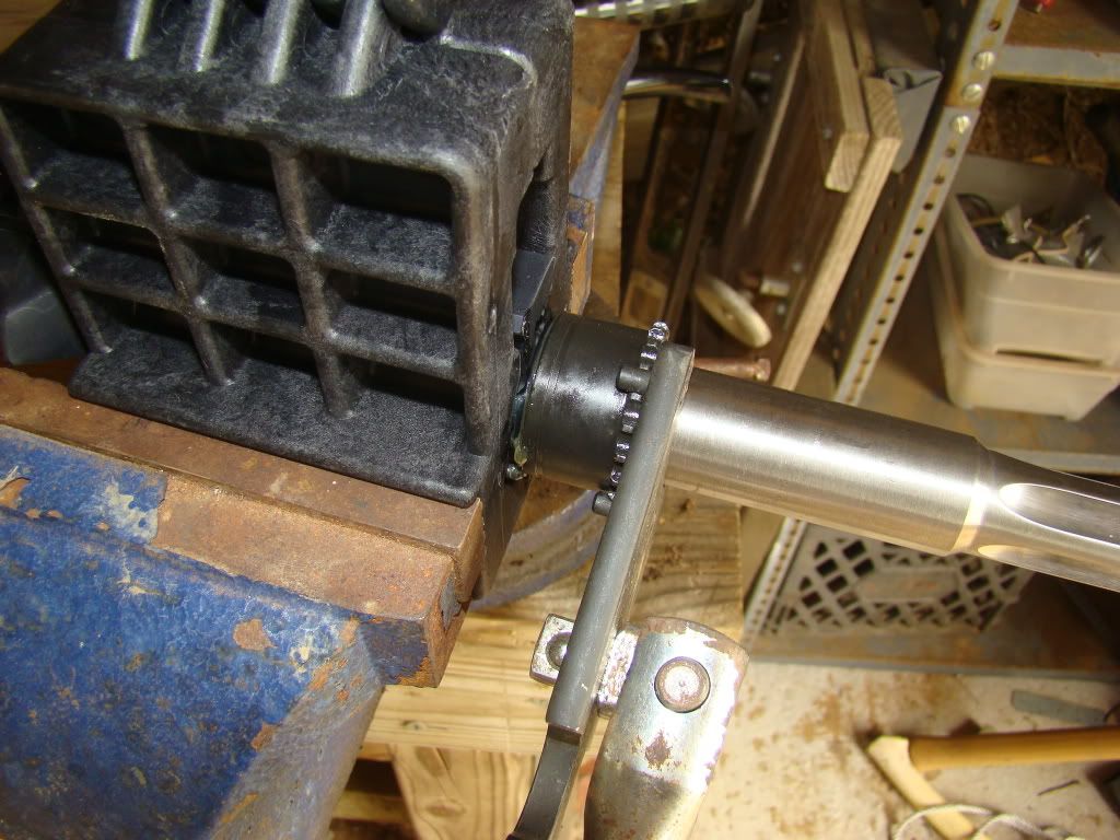

Ahora se usa la otra herramienta especial para apretar la tuerca... aqui la teneis:
esta herramienta tambien la tiene Midway y cuesta unos 15 dolares creo...
entonces con la herramienta esta se aprieta ligeramente la tuerca SIN EXAGERAR, que es de aluminio!!!
se aprieta "normalmernte" y de ahi se para para ver como esta alineada la tuerca... me explico:

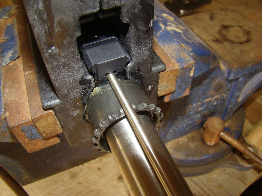

como podeis ver en esta foto, la tuerca no deja una via libre y directa para el tubo de gases....
aqui coloco el tubo para que se vea mejor lo que digo:
entonces hay que apretar un poco mas la tuerca con muuuuucho cuidado para lograr la alineacion perfecta...

Tras instalar el cañon, llega el momento de poner la bocacha. Aprovechando que el cajon aun esta firmemente anclado simplemente se le pone la arandela de seguridad y se le enrosca a la punta y aprieta apropiadamente con una llave inglesa o una de 3/4 de pulgada.
Pero como he dicho antes, hoy no la vamos a instalar porque esta no tiene la rosca correcta. :oops: :oops:

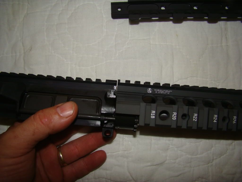

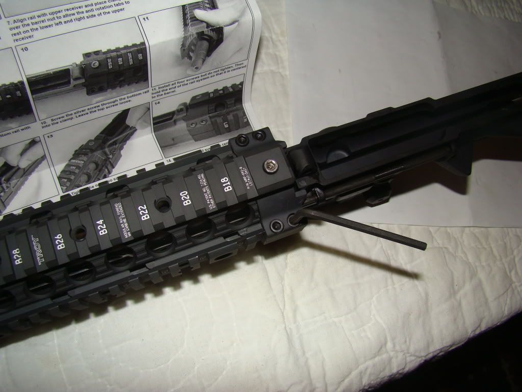

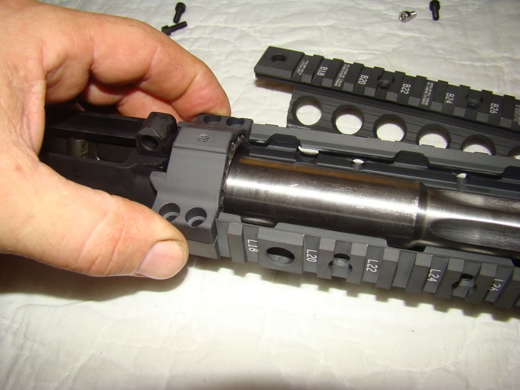

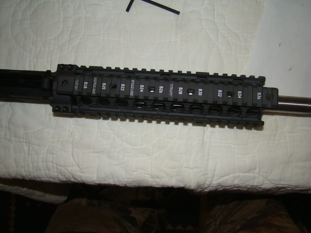

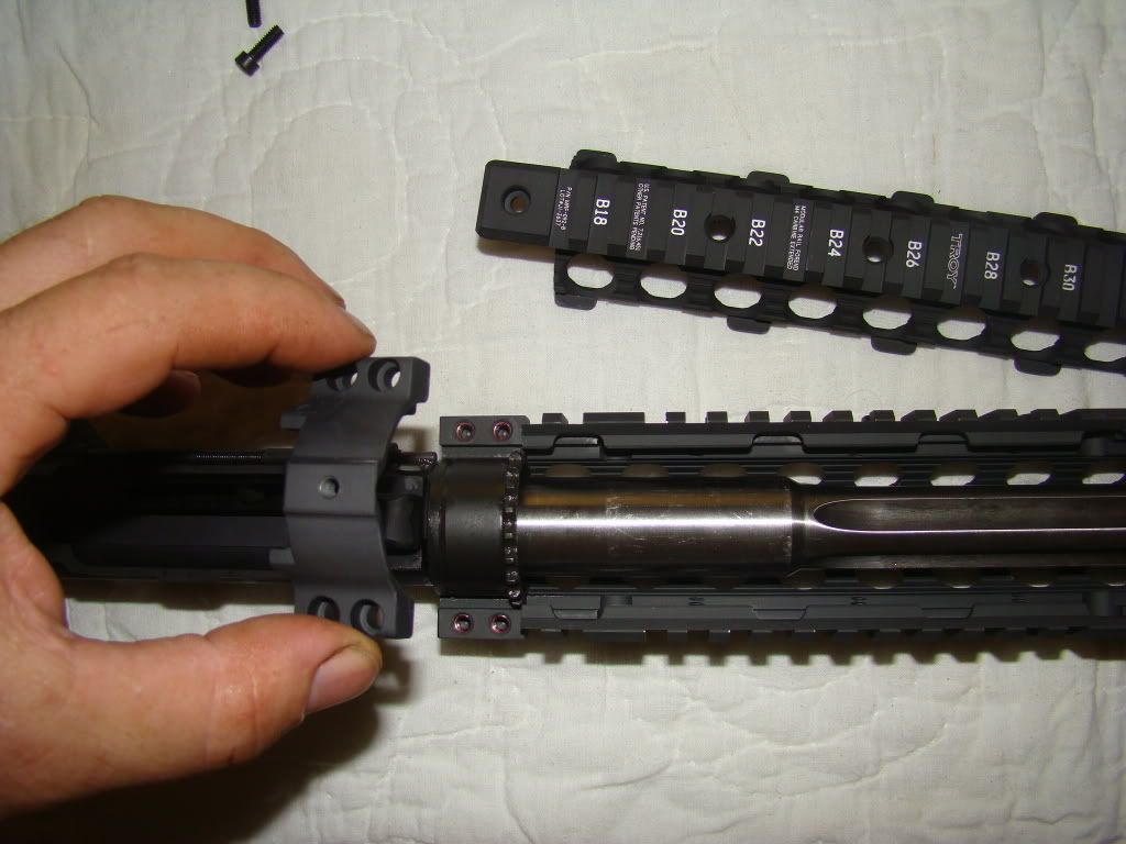

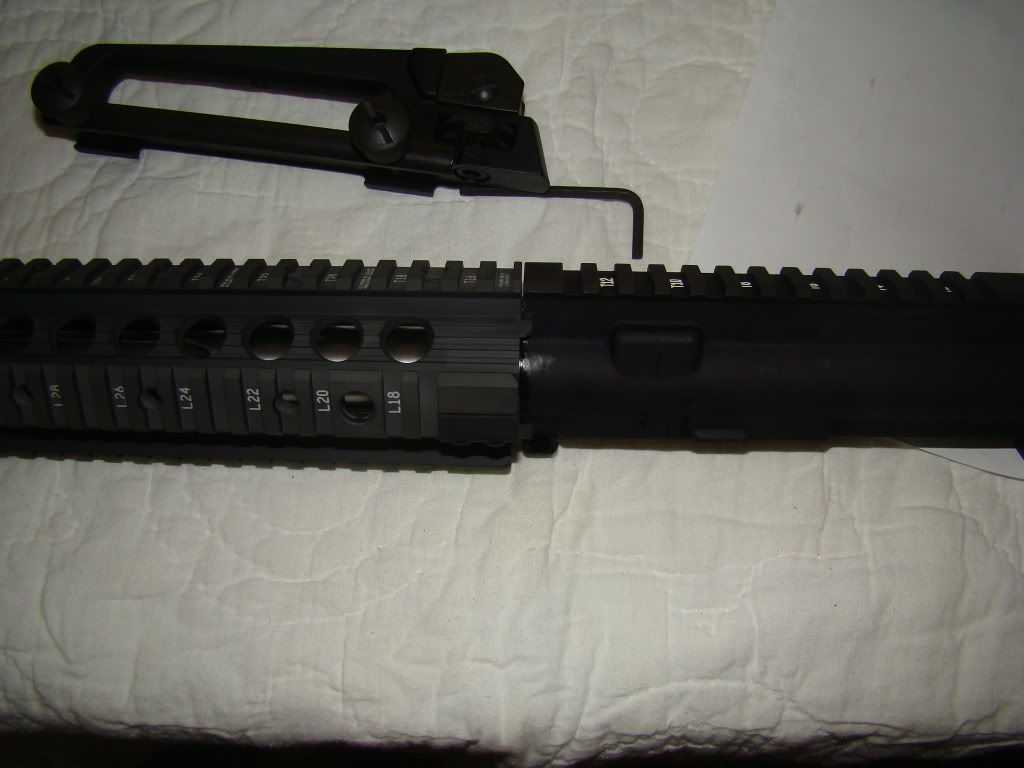

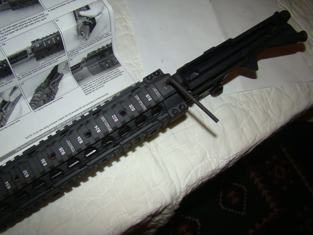

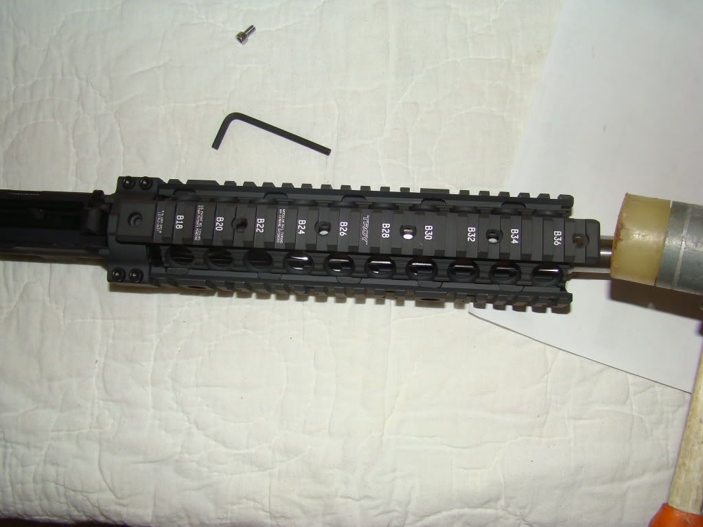

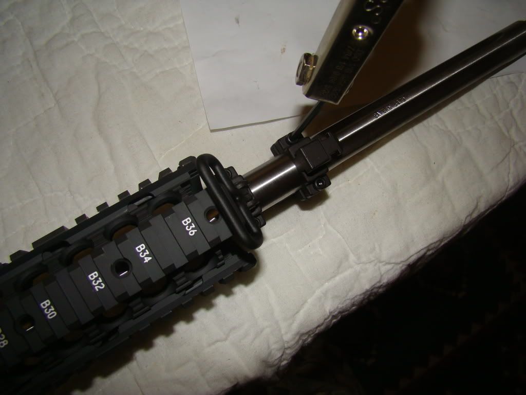

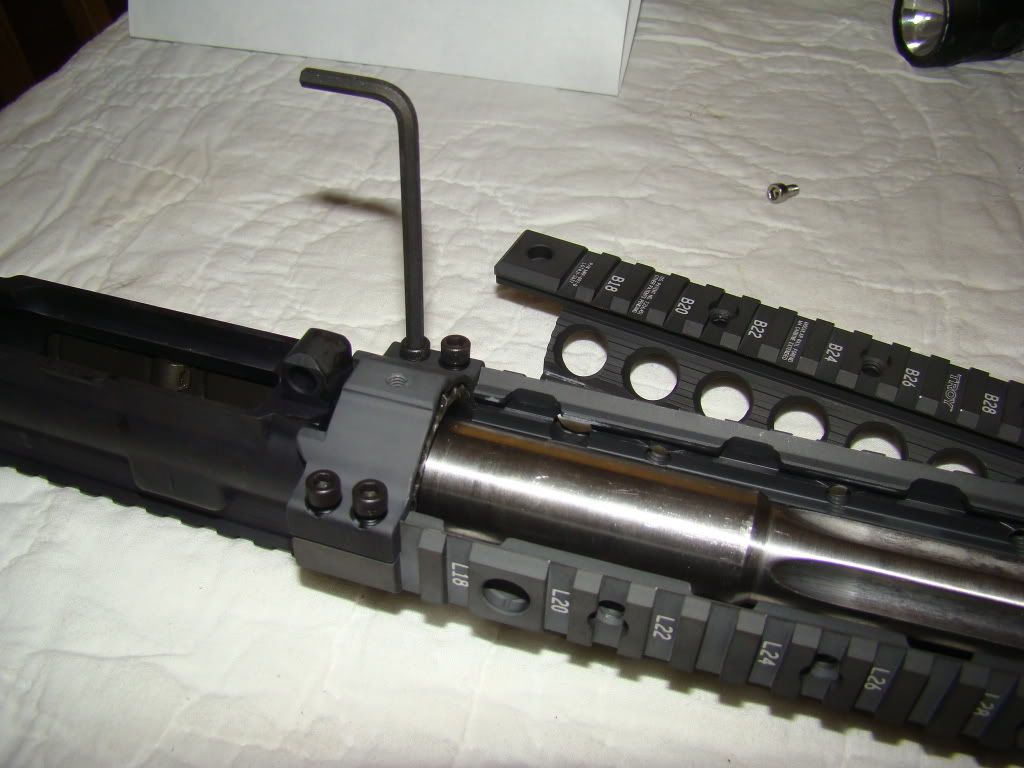

luego llega el momento de instalar el guardamanos Troy:
primero hay que desmontarlo....

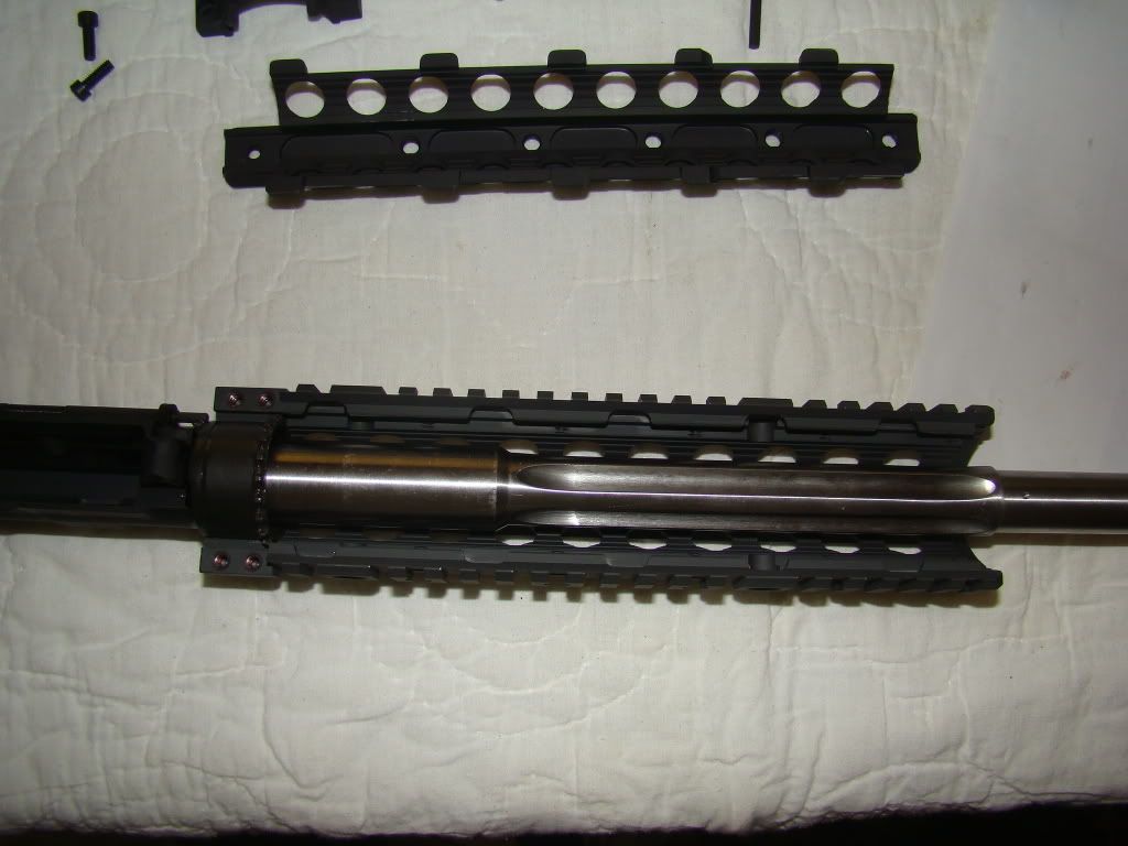

La parte de arriba muerde la tuerca del cañon....
asegurar SOLO UN POCO LOS TORNILLOS, que quede todo un poco suelto aun.
poner la tapa inferior... se puede ver como entra desde arriba.
luego hay que mover hacia atras la tapa inferior....
el tornillo que se ve arriba es el cierre para la tapa que hemos empujado a su lugar. se aprieta solo al final del proceso y solo un poco ( sin exageracion ). la fabrica recomienda usar locktite para que no se salga.

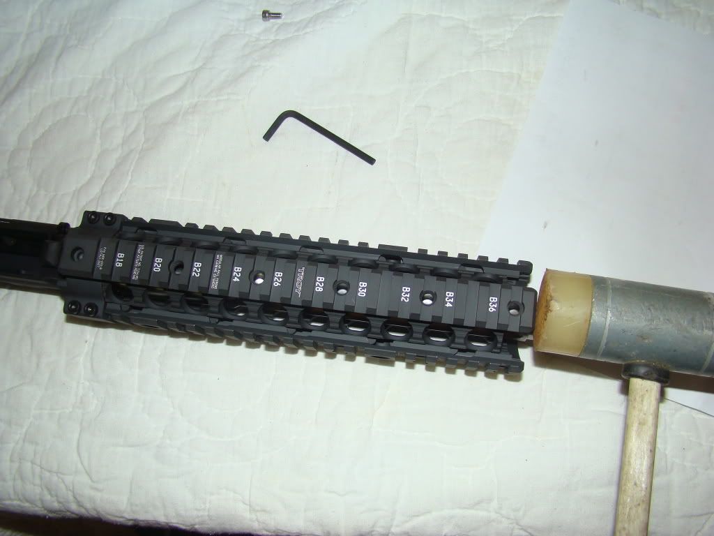

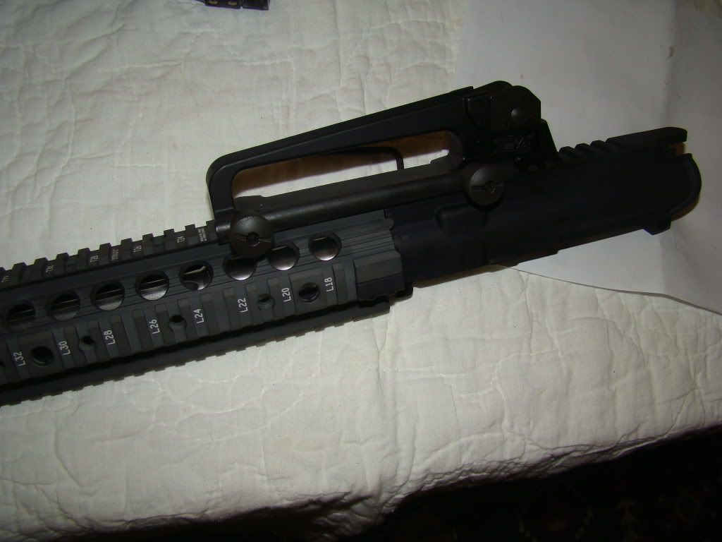

Antes de apretar nada, he decidido usar el asa como un soporte mecanico para alinear perfectamente el carril del cajon con el carril del guardamanos.
ha llegado la hora de apretar tornillos. primero los dos mas cerca del upper, luego los otros dos, por ultimo el tornillo que asegura la tapa inferior y este sin exagerar que es aluminio.
si lo hemos hecho bien, los carriles superiores se veran asi:

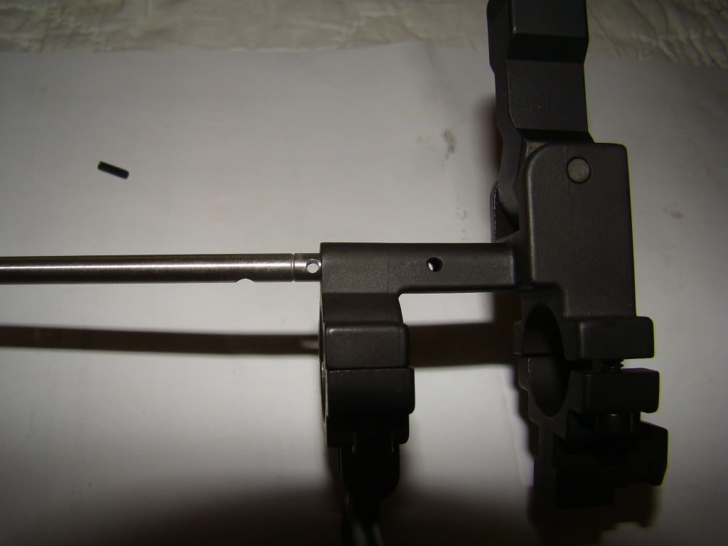

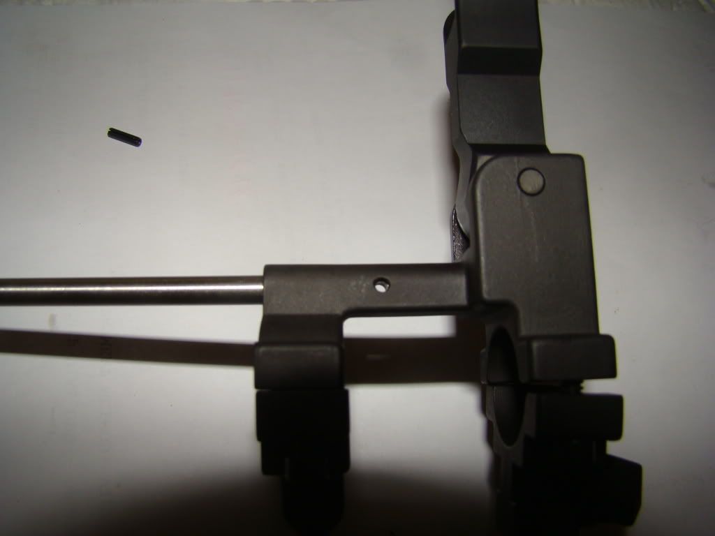

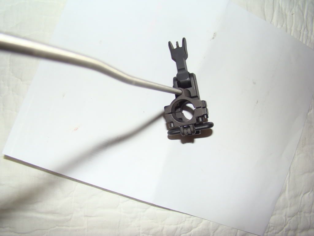

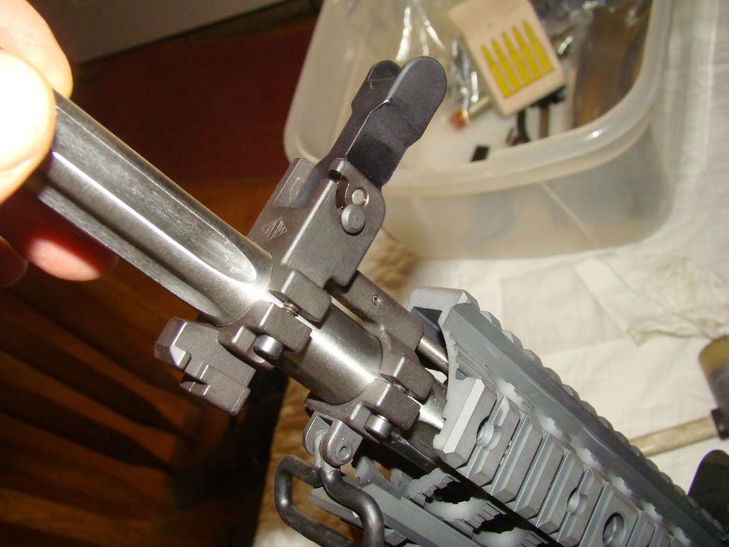

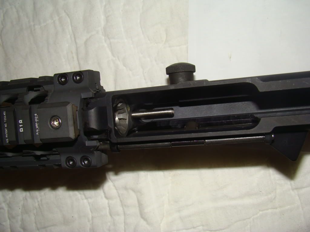

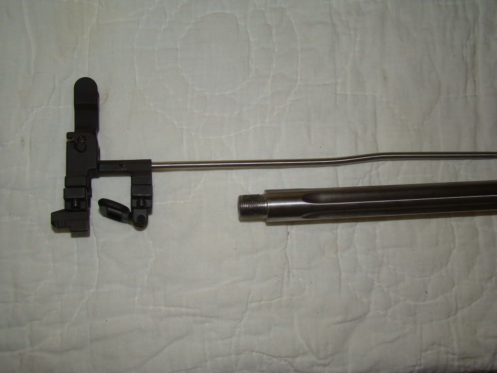

se le mete el tubo de los gases a la base de la mira delantera....
aseguraros de que el agujero que toma los gases mira hacia el cañon!!!!!!!!!!!!!!!!
aqui se ve si mirais con atencion:
una vez instalado se le mete el pasador en el agujerito que se ve:
aqui ya esta hecho:
asi queda....
aqui se le pone a el cañon....
tratar de que el tubo entre por el agujero del cajon.... cuando eso pase la mira delantera descendera a su lugar.
Aqui se ve el tubo de gases en el cajon....

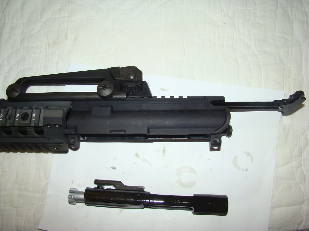

Luego solo hay que apretar cuidadosamente la base de la mira delantera. Yo he usado el carril superior como guia para que quede bien centrado.

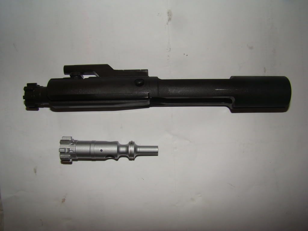

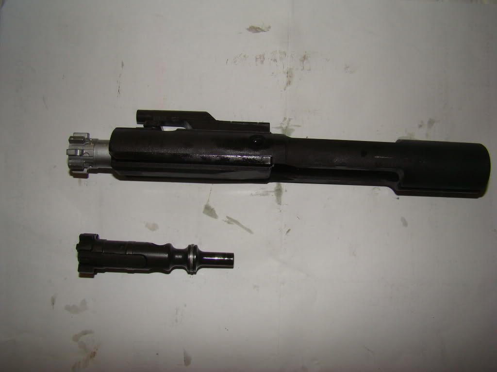

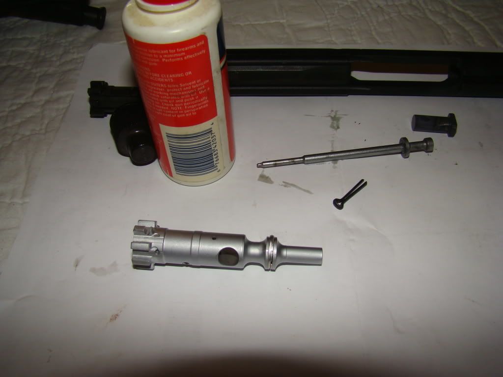

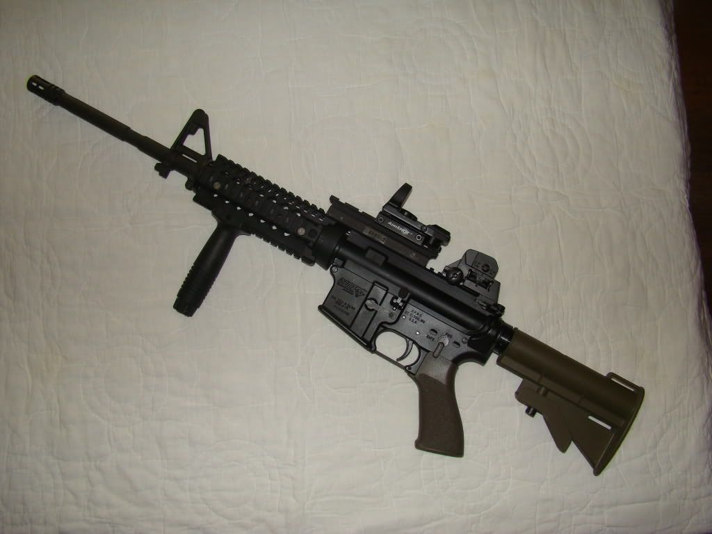

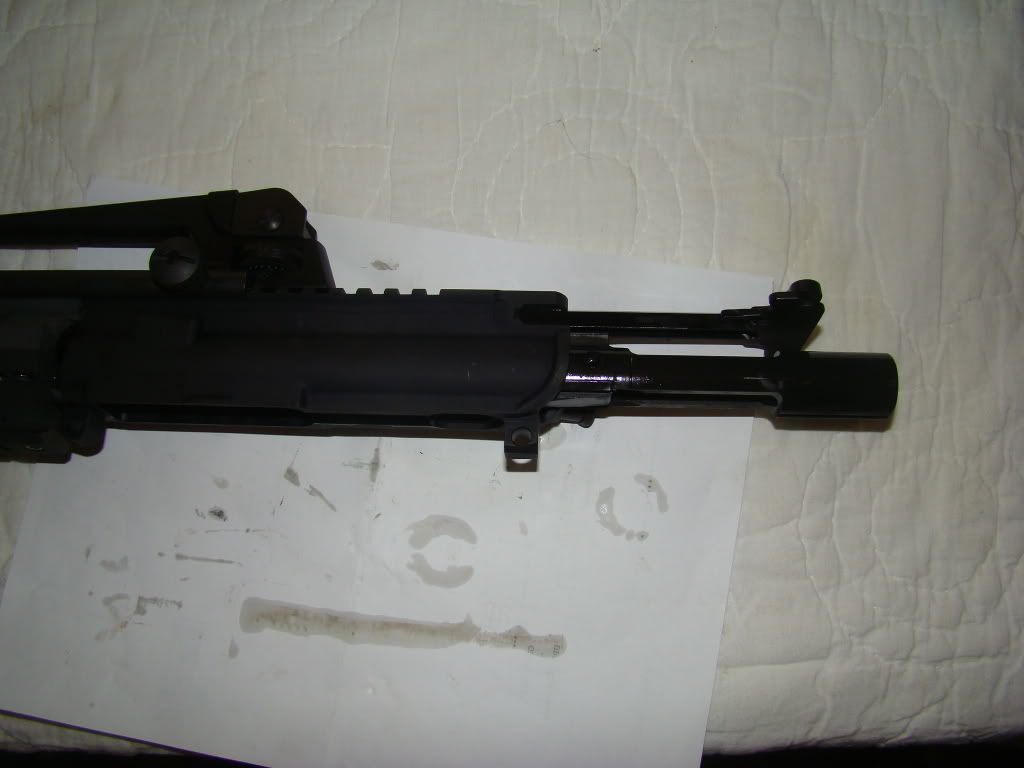

ahora se le saca el cerrojo al otro cañon ( el 223 )...
Se lubrica bien el cerrojo nuevo....
aqui el portacerrojos "normal" con el cerrojo grendel.
se instala el cerrojo y la palanca de operacion en el upper Grendel...

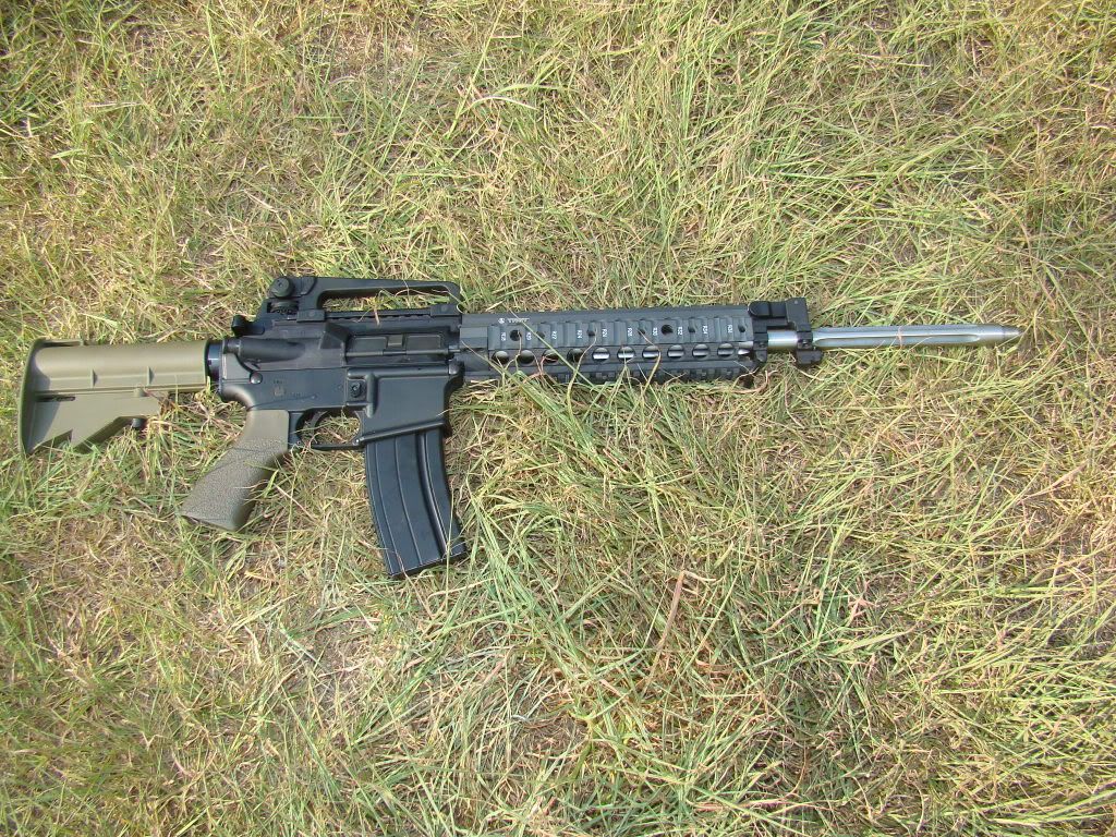

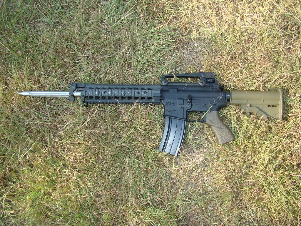

Se junta el upper Grendel con el lower 223.....

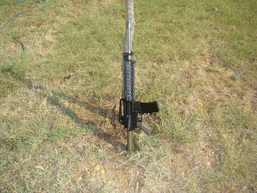

aqui el rifle acabado... ( menos la bocacha )...

Espero que lo hayais disfrutado. en cuanto tenga la bocacha arreglada y la municion hare un reportaje de los primeros tiros, a ver como va.
Saludos desde Texas!
Eugenio

:apla: :apla: :apla: , que envidia Tejano, aqui tienes que morir a una armeria para estas cosas, tengo un amiguete que lo encargo hace poco, 1200€ :evil: .
En el montaje del cañon he visto que has utilizado grasa, pero creo que seria mas adecuado utilizar pasta antigripante de cobre, con esto evitaras que se te agarrote la union y que pueda aflojarse con los cambios de temperatura. Saludos
catalantexano
Mensajes: 69
Registrado: 15 Nov 2009 06:20
Ubicación: TEXAS
Re: Como convertir un AR-15 222/223 al 6,5 Grendel
Mensajepor catalantexano » 28 Ago 2010 16:37
el anti seize (asi se llama en mi tierra paterna ), efectivamente va muy bien para piezas que luego vas a querer desmontar, pero generalmente estas armas se montan "para siempre". pero al ser metales dis similares (el cajon es de aluminio y la tuerca de acero), no suele ser tan problematico tampoco, por lo menos yo nunca he tenido problemas desmontando uno.
la grasa es mas que nada para proteger las delicada rosca de aluminio del cajon. su aplicacion es recomendada en todos los manuales de estas cosas que he visto hasta la fecha.
pero estoy contigo, y de haber tenido antigrapante a mano lo hubiese usado en lugar de la grasa.
estoy seguro de que ambas cosas siirven.
