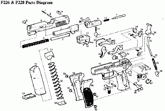

Hola la pieza que te falta tiene la forma del interior del cargador y le sale un teton que coincide con el de la zapata, no lleva muelle ya que el del cargador es el que se encarga de mantenerlo presionando la zapata

Te pongo el despiece de un arma en la que se ve perfectamente la pieza que te digo, no es de ASTRA ya que no lo e encontrado
Hola, y un saludo al foro, tengo un cargador de una pistola ASTRA TS-22 que se sale la zapata de la parte 20

Ya he visto como se sujeta la zapata en el plano que has puesto, no creo que tenga mucha dificultad en hacer una pieza semejante.
