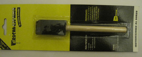

Venden unas brochas sin pelo, de espuma o esponja, como quieras llamarlo, con las que se llega a un acabado casi como a pistola. El resultado es sorprendente.

UAUU :shock: :shock: eso si que no lo habia oido,sabes como se llaman? por que la verdad que seria bastante interesante.Saludos y gracias.

SamColt escribió:UAUU :shock: :shock: eso si que no lo habia oido,sabes como se llaman? por que la verdad que seria bastante interesante.Saludos y gracias.
Se llama Brochaespuma. Mejor una foto.

interesante artilugio. :apla: Saludos
