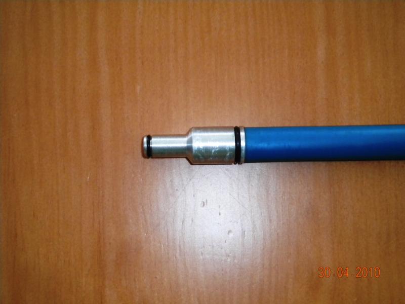

Mensajepor Melandru » 30 Abr 2010 13:19

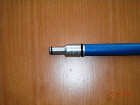

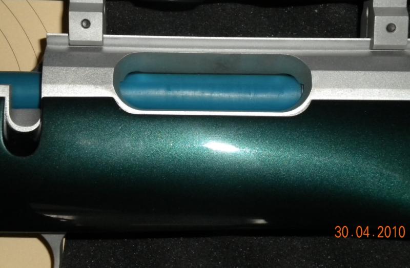

Mirar q guia mas chula me he hecho con un tubo de PVC, dos juntas toricas y una varilla de aluminio de 20mm. Mejor q las compradas y mas baratita!!!!!
Mirar q guia mas chula me he hecho con un tubo de PVC, dos juntas toricas y una varilla de aluminio de 00
Mirar q guia mas chula me he hecho con un tubo de PVC, dos juntas toricas y una varilla de aluminio de 01

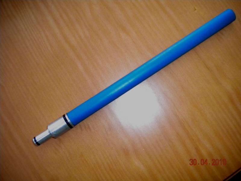

Mensajepor Melandru » 30 Abr 2010 13:27

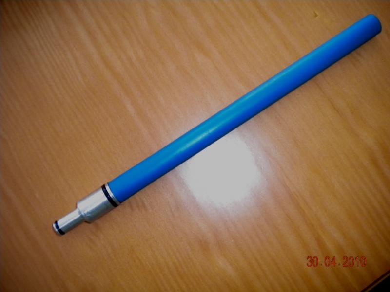

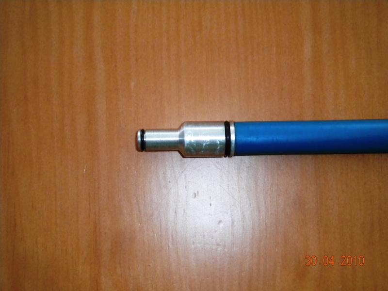

mas
Mirar q guia mas chula me he hecho con un tubo de PVC, dos juntas toricas y una varilla de aluminio de 10
Mirar q guia mas chula me he hecho con un tubo de PVC, dos juntas toricas y una varilla de aluminio de 11

Con la ilusion q lo hice y lo bien q va .Ni un solo piropo? :mrgreen: :mrgreen: :mrgreen: :mrgreen:
Pues como no tengo abula,esta de P.......a madre . :apla: :apla: :apla: :apla: :apla: :apla:

Melandru escribió:Con la ilusion q lo hice y lo bien q va .Ni un solo piropo? :mrgreen: :mrgreen: :mrgreen: :mrgreen:

:apla: :apla: :apla: , es que entro poco por aqui, te a quedado muy chula si señor, ya hace tiempo que quiero hacerme una pero el tiempo es el tiempo, mi idea es meterle una junta de forma que deje sellada la recamara a la altura del hombro de la vaina....., ya te contare si algun año me pongo, jejejej. Saludos

Mensajepor Melandru » 04 May 2010 09:50

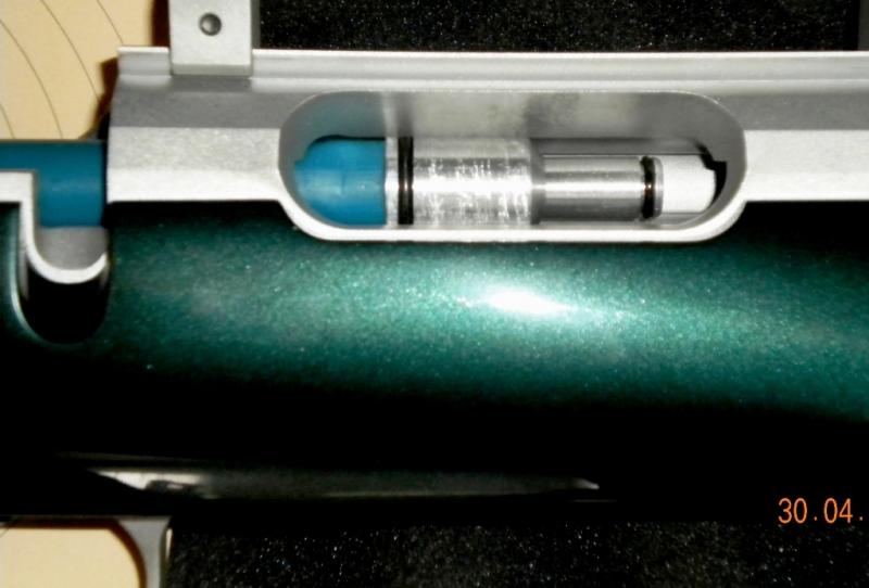

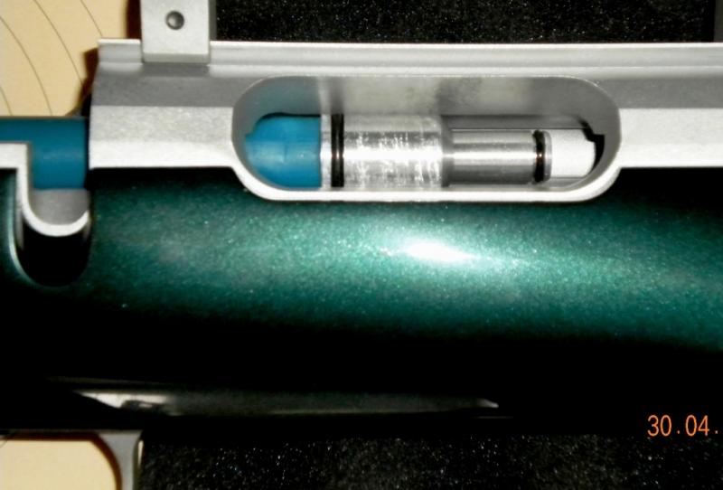

Pues asi está hecha.El primer anillo cierra a 4mm del hombro.El segundo anillo torico solo sirve como guia y para q no se toquen los metales.

Mensajepor Cansino » 04 May 2010 10:32
Vale vale, pues entonces a ver que te parece la siguiente idea, hacemos el mismo proceso que tu, pero en lugar de esa pieza de aluminio taladramos el culote de una vaina disparada por el rifle y la acoplamos al tubo de PVP o de lo que sea y simplemente ponemos una junta sobre el cuello de la vaina. Creo que asi sellamos todo lo cerca que se puede ¿como lo ves?.

Mensajepor Melandru » 04 May 2010 12:29
Primero, si usas una vaina,no podras hacer un canal para la torica.
Segundo,si pones la torica en la base del cuello,la vaina no llegara acolocarse en su sitio,quedando un par de milimetros atrasada p lo q igual baila bastante.Aparte , no quedara encajada y cuando nuevas la baqueta seguro q se vendra para atras.
Tercero,te va a ser dificil sugetar la vaina con el tubo de pvc ,ya q tienes poco margue.Ademas el disolvente para cobre se la va a comer.
Otra cosa es q en un torno copiador hagas una replica en aluminio de esa vaina

Mensajepor Cansino » 04 May 2010 13:08
Me has matado, jajajja, no habia caido en que se me comeria la vaina :oops: . El bailoteo pensaba arreglarlo ajustando el tubo de PVC a la accion con juntas como has hecho tu; pero con el tema de hacer un patron se plantea el mismo problema que usando un casquillo, no hay espacio para poner una junta en el cuello. Si consigo librar este finde intentare ponerme a ver que sale. Saludos

Mensajepor Melandru » 04 May 2010 13:44
Creo q te interesa mas cerrar en el hombro q en el cuello.Asi podras limpiar en su el cañon en su totalidad.Si te das cuenta ,casi todos los cartuchos, tras ser disparado tienen el cuello oscuro debido a los gases de combustion,pq lo q el alojamiento del cuello tambien estara sucio.
