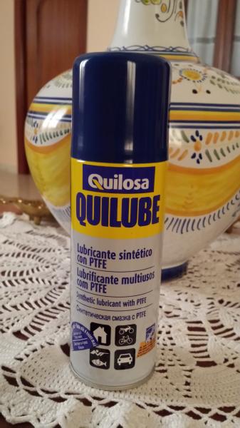

Yo lo uso para lubricar cerrojo y corredera de la escopeta y es mas suave y mas limpio que el aceite lubricante normal,tambien lo uso para la de tiro,pues una vez evaporado no se le adhiere polvo ni suciedad,nunca lo he utilizado para limpieza,ni para el anima de los cañones,para eso hay cosas mas especificas.
Yo uso esta marca va muy bien y esta sobre los 6 o 7€,el bote de 200 ml.
