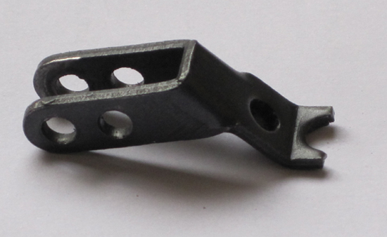

Mi pregunta es: ¿Qué sistema es el mas idóneo para soldar piezas pequeñas y que maquinas, no profesionales, se pueden adquirir en el mercado?
Hasta ahora lo estoy intentando con eléctrica, pero por muy pequeño que ponga el electrodo, se come la pieza.
Pongo una foto como ejemplo del tipo de piezas que quiero soldar.
Gracias por vuestras contestaciones.

La soldadura de hilos es tipo electrica, en la electrica se usa un electrodo del material deseado y una capa protectora que evíta la oxidación por el exceso de calor, la de hilo usa el material mas un gas inerte para proteger igualmente la oxidación.
Una buena opción es la soldadura tig, pero no te será barato hacerte de un equipo, y ademas hay que saberlo usar.
No obstante, la pieza que has puesto se puede soldar con electrica, para ello hay electrodos de 1,5mm., pero si no estas muy acostumbrado mejor que te lo haga un profesional, ten en cuenta que siempre te vá a dar mas aportación de material, luego toca limar y templar si fuese necesario.
Hay otra soldadura, que es la autógena que usan chapistas y frigoristas, pero no es muy fuerte, mejor electrica o mig, que es la de hilo.

Bueno, primero pido perdon por tardar tanto en darte ayuda, pero es que no suelo entrar mucho por este subforo, y no habia visto tu post.
Bien, la verdad es que un particular esta bastante limitado en cuanto a soldadura se refiere, sobre todo para chapas finas.
La soldadura electrica, solo es recomendable para piezas con un grosor de 2mm o superior, y a un asi, requiere de gran destreza por parte del soldador.
La soldadura mig mag,, la de hilo continuo llamada tambien semiautomatica, en piezas pequeñas deja un acabado un poco feo, despues de soldsar, tienes que usar mucho esmeril para dejarlo buien, ademas, el equipo de soldadura es car, y no puedes enchufarlo a cualquier enchufe, ya que tiene mucho tiro.
Otro inconveniente de esta soldadura reside en el gas ( activo, no inerte) que no te lo van a vender, asi de simple, ya que para poder almacenar gases existe una normativa, que se escapa a los particulares creeme.
Podrias comprar hilos que venden que no necesitan de gas, pero que dejan unas soldaduras horrorosas creeme.
La soldadura autogena, tendrias dos problemas, uno, el almacenamiento de gas, (imposible) y otro, que ese procedimiento genera mucho calor, y estropearias el material a soldar.
El TIG, quizas sea el mejor metodo, pero el mas complicado.
1, tendremos el mismo problema que con el MAG, y la autogena, nadie te va a vender gas argon, necesario para poder soldar.
2 hay que ser realmente habil para usar este procedimiento, osea, un verdadero profesional.
por lo demas, lejos de lo que opinan algunos aqui, el equipo es muy barato, ya que con una maquina de esas del carrefour, podriamos soldar con tig todo, menos aluminio que requiere corriente alterna para hacerlo.
Bueno, espero que te haya quedado clara la explicacion, para cualquier cosa dime, he incluso si eres de guipuzcoa me ofrezco para soldarte lo que quieras completamente gratis, ( actualmente me gano la vida como profesor de soldadura en un centro especializado).
Lo que si que te recomiendo es que no te metas en temas de armas a soldar tu si no eres muy diestro y sin la herramienta adecuada.

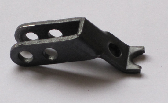

Hola a todos.
No he debido de explicarme bien. Mi pregunta era para valorar las posibilidades de poder hacerlo yo. Hasta ahora no he tenido problemas con soldaduras de cualquier tipo, pues me las hace un profesional que “a fuerza de darle la taba” nos hemos hecho amiguetes, y nunca ha querido cobrarme nada; mas barato no creo que lo encuentre.
El motivo de querer hacerlo yo es por no molestar; yo se que a él le faltan todas las horas que a mi me sobran. La misma pregunta que hice aquí se la plantee a él y me mandó al “sitio por donde mean las oropéndolas”(sic).
La pieza esta en su poder. Cuando me la devuelva os la enseñare.
