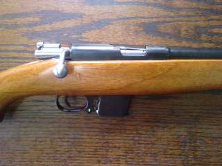

Aqui estan las fotos.
Hola a todos, he metido el cerrojo de una carabina del 22 en coca cola para ver si salian unos puntitos 160

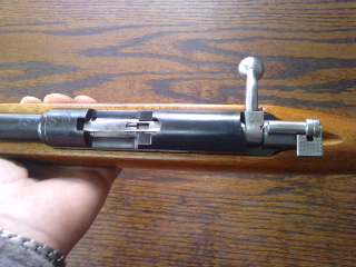

2
Hola a todos, he metido el cerrojo de una carabina del 22 en coca cola para ver si salian unos puntitos 170
