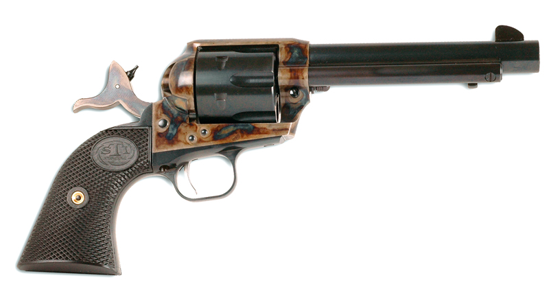

Hola alguien sabe que tipo de pavonado o tratamiento es este de la imagen, y donde se puede hacer. Un saludo.

Parece elñ jaspeado que llevan algunas armas de avancarga y los colt SAA.
El procedimiento me parece que es por calor.

Ese acabado se llama Temple Jaspeado, se hace por calor o en algunos casos por acción de ácidos. Hace muy pocos días yo he mandado una bascula de una escopeta a la casa AYA de Eibar para que me diesen esa terminación. Creo que ellos a su vez lo remiten al taller donde hacen el jaspeado, pero este último no lo se, por lo que puedes ponerte en contacto con ellos y te dirán el precio. Tienen pagina de internet, busca su teléfono o dirección.
