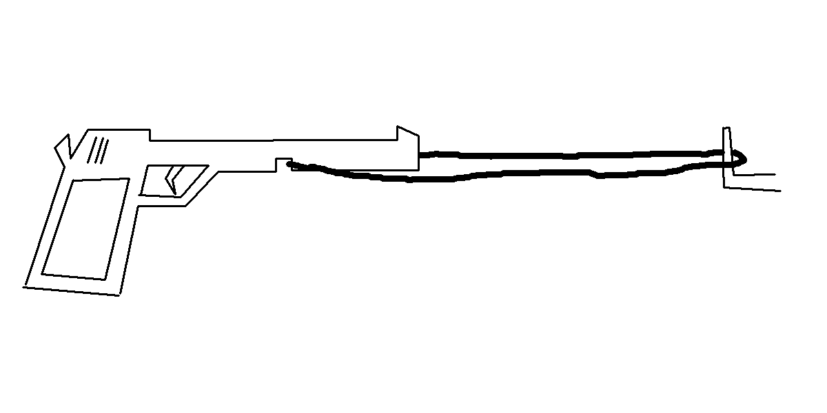

De acuerdo totalmente con todo lo dicho hasta ahora;pero entre tanto el contrapeso vaya cogiendo un poco de holgura,una forma de sacarlo sin darle golpes es la que os muestro en la siguiente figura (disculpad por la calidad).
Para esta operación será necesario que el contrapeso se separe al menos una distancia donde nos quepa una cuerda lo suficientemente gorda para qe no nos rompa cuando tiremos.
Pasamos la cuerda por el espacio que queda entre el armazón y el contrapeso y el otro extremo lo trincamos a cualquier sitio fijo.Cogemos el arma con la mano izquierda por el contrapeso y la izquierda por el armazón y culata y le damos un golpe seco horinzontalmente hacia atras.
Es preferible que el contrapeso este más bien fuerte,aunque tengamos que recurrir a la cuerda,que nos pasemos y gane holgura.
Este problema,si es que puede llamarse asi,lo tienen la mayoría de las TS´s.
