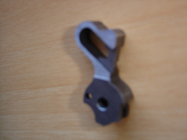

Pues si....ha saltado un trocito de hierro del martillo percutor.. a ver si puedo hacer una foto detallada para que lo podáis ver...Es en una STI Eagle...

Ya le he cambiado el martillo. Como lo prometido es deuda aqui dejo las fotos del ¨martillicidio¨...
Esta arma se la compré a un compañero del foro y creo que se habia pasado con la lima...por lo menos parece que está limado por dentro y demasiado aligerado.....

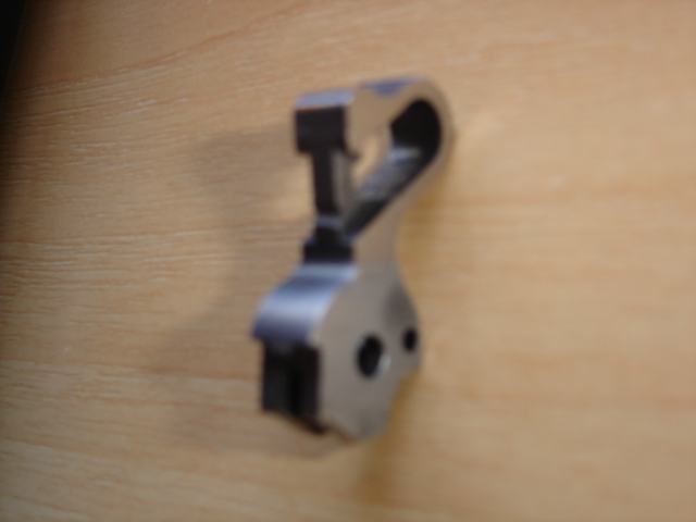

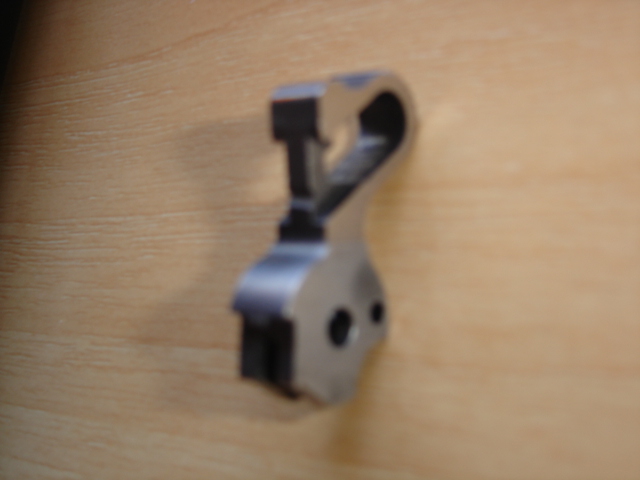

no se ve demasiado bien....pediré una maquina de fotos para reyes...
otra foto...

Pues si,demasiada limada le dieron ahi y kedo sentido.Por cierto,al final que martillo le has puesto?.Saludos.
