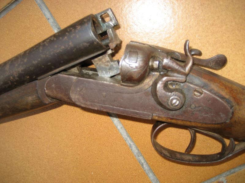

Aqui os adjunato parte de las fotos prometidas. En el siguiente post os adjunto el resto.

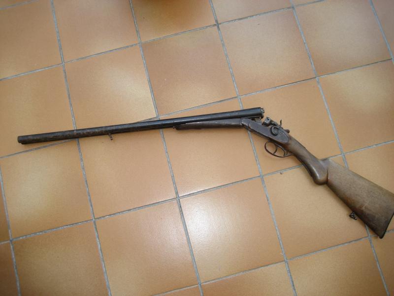

Aqui os dejo algunas fotos de la paralela para que podais ver el estado del arma. Estoy seguro de que podreis ayudar, soy todo oidos!!
Gracias!

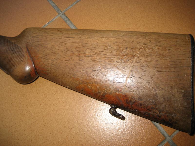

Hola chaparro, ya estoy otra vez por aquí, gracias por subir fotos, será más fácil para todos dar nuestras opiniones al respecto.
Lo primero que deberías hacer es aplicar decapante en gel (con guantes), extender una capa con un pincel dejar actuar 20 minutos y retirar con ayuda de cuchilla/espátula, rascando en sentido horizontal para no dañar la madera.
Seguimos con la lija y alcohol 96º, hasta dejar la madera en su estado natural.
Es la parte más desagradable de la restauración pero el más importante .
Ahora ya podemos igualar los golpes de la madera con el calor de la plancha.
Esto seguirá………
Esto seguirá………

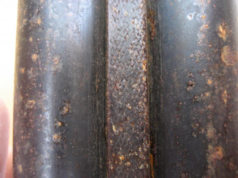

En cuanto a los metales, me parece que son picaduras poco profundas, así que con un poco de lana de acero 00 o mas fina empapada en aceite frotas hasta que salga el óxido.
Si el pavón está tocado puedes repararlo con pavonador en frio, yo he usado Beretta y perma blue, el primero es más negro el segundo más azulado.

A ver si puedo ayudar.El estado de la madera no la veo muy deteriorado como para haber pasado al decapado de la madera, en estos casos yo le doy con "REPARADOR" (un producto para nutrir maderas que os puede sorprender su resultado). Cuando decapamos con el gel nos encontramos con el problema de las zonas rayadas del guardamanos y la culata, pues bien, yo utilizo un cepillo de raices de plastico para cepillar esas zonas despues de dejar actuar el decapante y funciona de maravilla. Para terminar, despues de dejar toda la madera en su estado natural le doy aceite de linaza (2 o 3 manos) y queda el arma de maravilla, si quieres barnizarla, es mas dificil pero eso depende de tus gustos, le das quitaporos, lana 00, quitaporos,lana 00,barniz brillo o mate (al gusto), lana 00, ultima mano de barniz. El barniz para que te quede bien lo tienes que dar en un sitio seco, sin polvo y a muñequilla (es muy facil, con una gasa haces una bolita y esparces el barniz siguiendo el sentido de la veta), si usas brocha siempre te quedan marcas de las ferdas.Espero haber ayudado. Por cierto ¿como tapais los bollos o falta de paqueños trozos de madera grandes?.

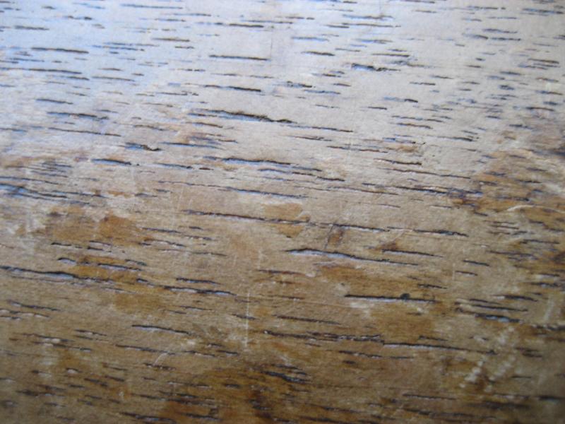

Gracias rafaapes, pero ya he decapado, lijado y le he dado con alcohol... La verdad es que es muy antigua y se ha usado mucho, por lo que las zonas rayadas estan bastantes lisas. Supongo que recuperar estas zonas rayadas es muy dificil.. A continuación para los bollos que me recomendais que haga? Dentro de poco os subo unas fotos!
Re: Restauración paralela antigua
Si no salen con la plancha hay en las tiendas de pintura y bricolage unas pastas de madera para estas cosas. otra opcion es taparlas con cera para madera.

En cuanto pueda os subo las fotos (sobretodo por ti Esther que te las debo!!!), pero una pregunta, al lijar y poner alcohol hay zonas de la madera que tienen una coloracion diferente (supongo que sera porque que en sus mas de 70 años se ha mojado multiples veces, del sol...) y aunque insista con la lija no se corrije. Que debo hacer? O se correjira con el tinte/cera? Me acabo de dar cuenta que hay algunos escondrijos (p. ej. debajo "perrillos") que aun queda un poco de barniz, asi que con un pincel aplicare un poco decapante y despues cuelgo las fotos.
Gracias una vez más
