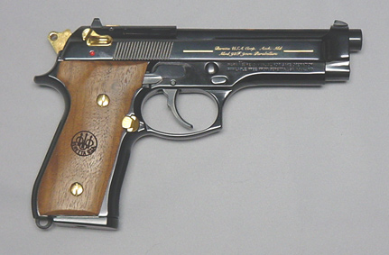

COMO SE HACE PARA DORAR PIEZAS EN MI PISTOLA, Q MATERIAL SE USA, YA Q NO ES ORO Y COMO SE HACE , ELECTROLOCIS O COMO AYUDA AMIGOS DEL BRICOLAGE
COMO SE HACE PARA DORAR PIEZAS EN MI PISTOLA, Q MATERIAL SE USA, YA Q NO ES ORO Y COMO SE HACE , ELECTROLOCIS 00

en Brownell,s vende un kit para dorar piezas,miralo ahi.

Yo lo que he visto ha sido una pistola con un baño de plata y el compañero que la tenía llevó a un joyero las piezas desmontadas.

El kit que yo he visto en Brownells, creo que no es para lo que tú quieres, más bien es para rellenar el grabado de las letras, numeración, dibujo o marca del arma.
Se trata de Gold Inlay Kit y cuesta unos 18 dolares.
Para lo que tu quieres, tal y cómo apunta el compañero , es cuestión de un joyero.

no estoy enfadado, claro q no. en cambio muy agradecido, pero ninguna respuesta q llene mis espectativas, han visto las agarraderas de las puertas color dorado?, que rayos les ponen, como las doran?

Coño son latón pulido o con baño del mismo material.
Lo que tu quieres es (que me perdonen los químicos si no digo bien) sulfuro de titanio que se da en forma de baño a los cañones y otras piezas de armas como las que tu quieres y te lo tiene que hacer alguien especialista, salvo que algú forero sepa como hacerlo casero, no es mi caso así que es todo lo que puedo ayudarte.

Lo que comentas que se da a los cañones es Nitruro de titanio, este recubrimiento es bastante especializado, se da a unas temperaturas que oscilan entre 420 a 580ºC mas o menos segun el tipo; pero el recubrimiento que lleva esa bereta a simple vista parece un simple niquel dorado.
No recomiendo a nadie que lleve a un joyero a chapar en plata u oro piezas con movimiento-uso, por un lado son materiales demasiado blandos, por otro se ennegrecen con facilidad a no ser que las barnices. Saludos

Creo que el baño lo darán en Iparguns y algún otro taller de armería de los escasos que quedan.

Gracias, he buscado el tal niquel dorado y no aparece por ningun lado

Poligono cobo calleja de fuenlabrada, Madrid, rahe SA. Alli te lo pueden hacer.
