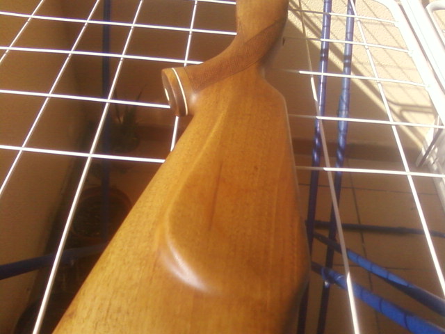

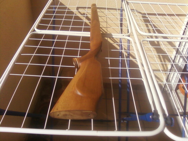

Vista la foto..resultado: francamente bueno. Yo, todavía no he empezado con el tema. Además, como no tengo mucha idea ( ni poca ) del asunto, pregunto: las culatas de nogal terminadas al aceite por las fábricas de armas ¿llevan también la terminación a la cera de la que hablamos o solamente les dan el aceite?

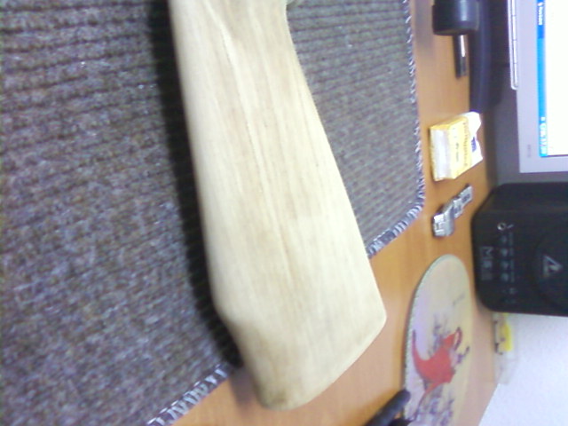

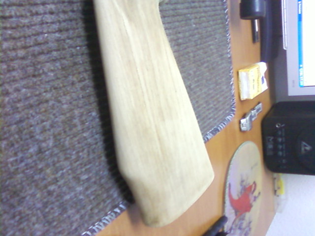

Hola creo el uso de el aceite es como alimentar la madera una cosa busca de comprar aceite de tung lo venden en fereterias alguno tiene añadido un poco de color miel, yo lo econtro meyor de lo de linaza el precios es lo mismo a vece lo llaman aceite para teka pero se lo lee bien estara escrito aceite de tung, yo le daba una pasada en muñeca con un trapo empapado de el lo pasaba en manera uniforme esperaba 30 minudo y despues lo secaba y le pasaba quando secaba la lana de acero fina en direcion de la madera le pasaba un trapo limpio y el dia siguente aveces dos le daba la otra pasada y asi un 5 veces despues de alguno dias empeze a poner la cera y a frotar con una camiseta vieja de algodon y me sali bien la foto es la primera pasada de cera.
MIRA QUE LA CULATA ANTES TENIA BOLLOS Y ARAÑAZO
