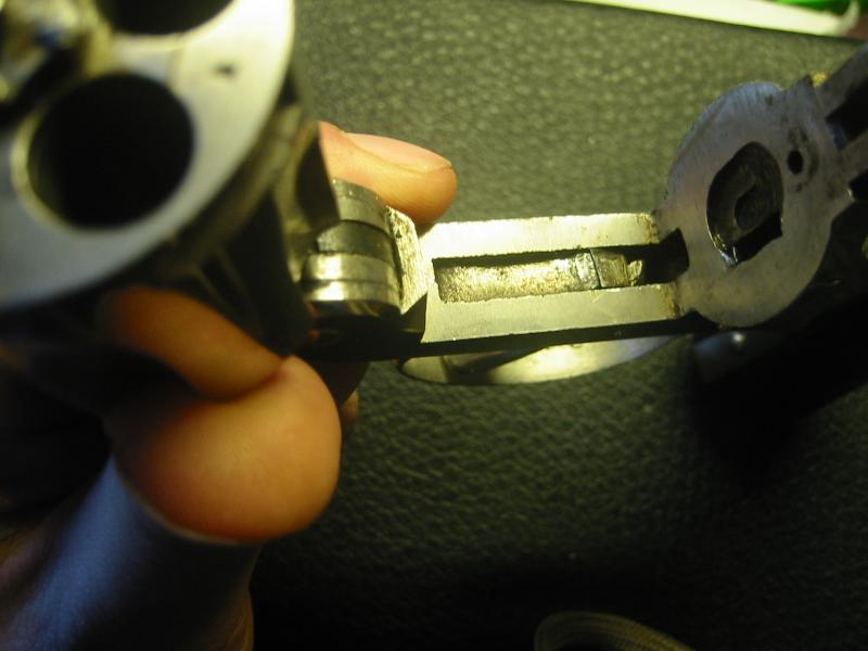

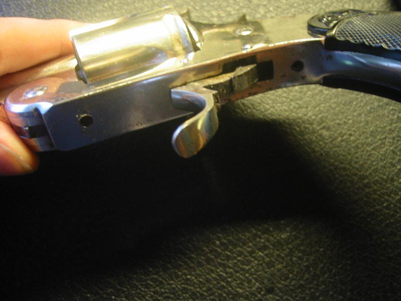

Mensajepor Ixiul » 09 Nov 2009 15:34
Las afotos prometidas, para que veais como tengo el gatillo....y me deis ideas :lol:

Mensajepor pepe413 » 09 Nov 2009 16:08
Entre la pieza del guardamontes(guarda gatillo) y el gatillo ay un hueco en el que llevan un muelle en V que me parece que lo has perdido o roto de ahí te viene el problema

Mensajepor Ixiul » 09 Nov 2009 16:25
Pues esa pieza antes estaba, porque funcionar, funcionaba...La he buscado por la mesa y el suelo...y no aparece. Se a podido quedar dentro del revolver?

Mensajepor pepe413 » 09 Nov 2009 21:34
Dentro del revolver es dificil, si no se introduce a proposito, ya que es bastante grade como para colarse acidentalmente, si no lo encuentras como dicen en mi pueblo ( date por jodido )ya que es dificil encontrar repuesto,quizas en https://www.gunpartscorp.com/webuyparts.htm
de un arma similar.
