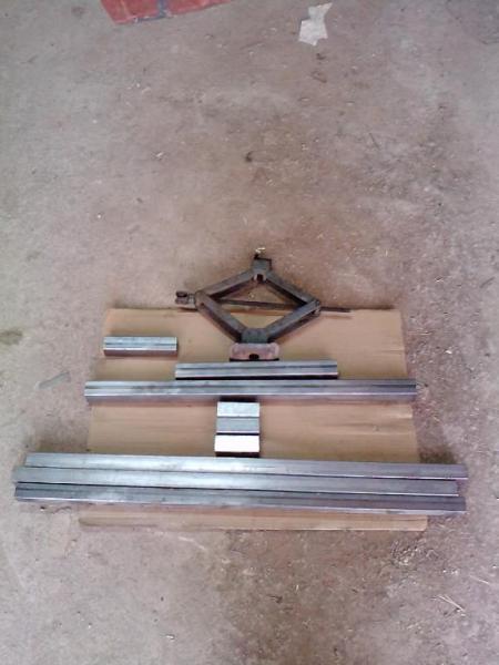

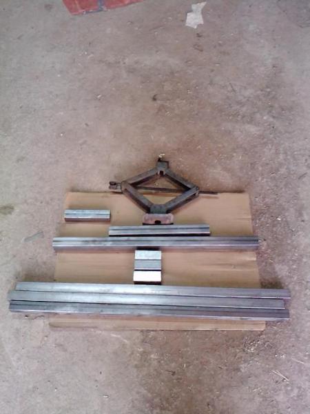

Y ahora el material que he utilizado:
_Tubo cuadrado de 40mm de diámetro:
__1 Barra de 80cm de largo (estructura)
__1 Barra de 40cm de largo (estructura)
__1 Barra de 8cm de largo (apoyo culata)
__2 Barras de 5cm de largo(Para sujetar la barras una vez desmontado)
__4 Barras de 10cm (patas)
_Tubo cuadrado de 35mm de diámetro
__3 barras de 1m de largo (extensión patas)
_1 Gato de coche.
_Partes de jamoneros viejos
_Tornillos y tuercas
_Goma espuma (para no dañar las armas)
_Pintura

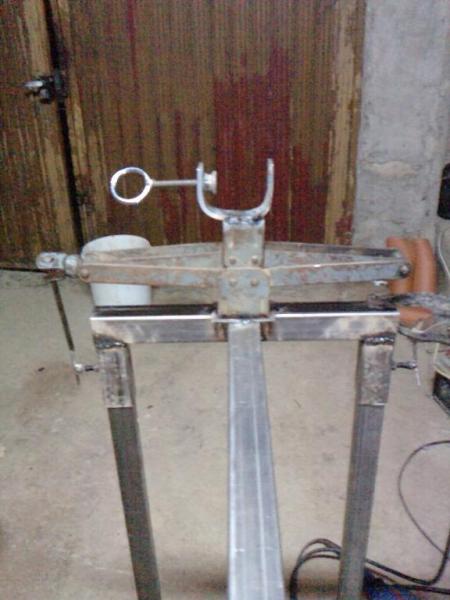

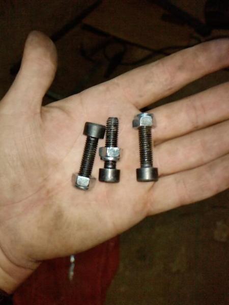

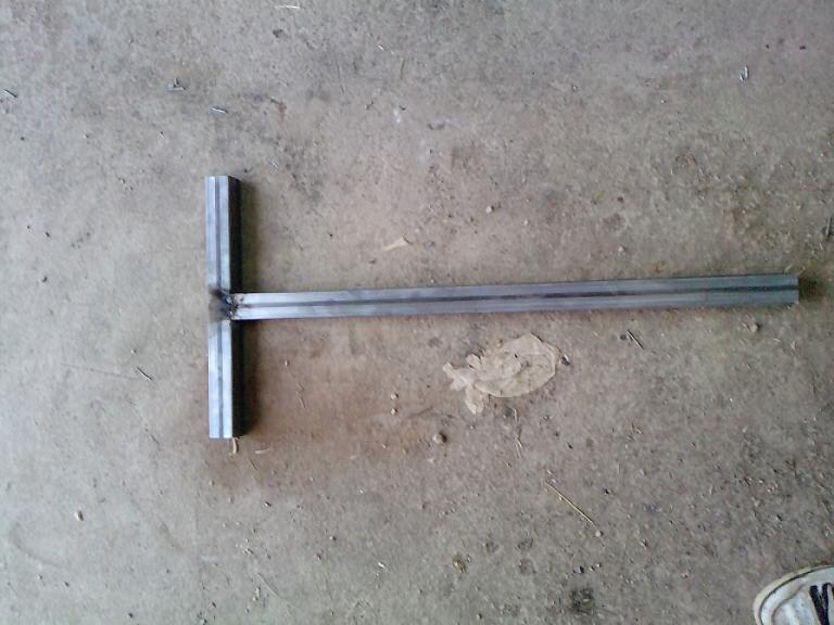

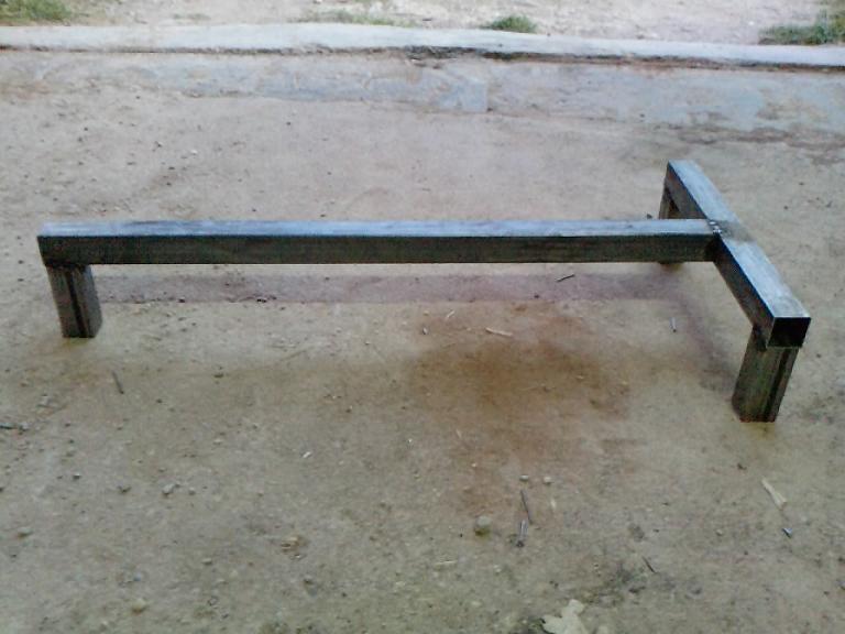

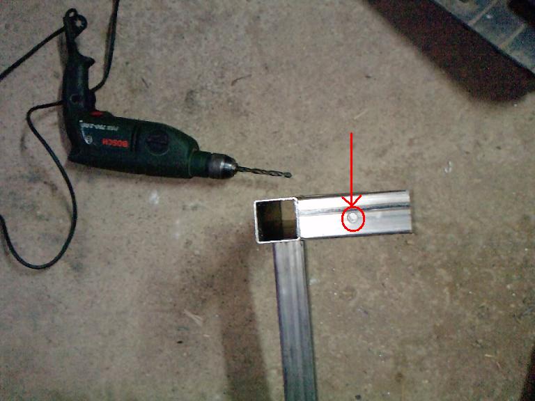

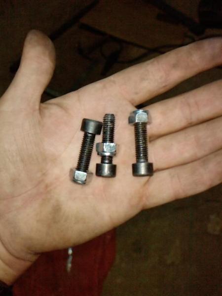

Lo primero que hice fue soldar las dos piezas que forman la estructura, formando una T, a continuación le soldé las patas en los extremos de la estructura, hay que ir con cuidado mi mirar que estén todas las piezas ha escuadra, una vez tenemos el cuerpo con las patas puestas, procederemos ha hacer unos agujeros en el centro del tubo de las patas, para mas tarde soldar sobre ellos unas tuercas donde se enroscaran unos tornillos para anclar los suplementos de las patas, para que sea mas fácil atornillar los tornillos yo les he soldado un trozo de varilla para convertirlos en "palometas".
Hola.
Os voy ha explicar como me he construido mi banco de tiro, supongo que ya habrá algún hilo con lo 00
Parte del material utilizado
Hola.
Os voy ha explicar como me he construido mi banco de tiro, supongo que ya habrá algún hilo con lo 01
1º paso estructura sin patas
Hola.
Os voy ha explicar como me he construido mi banco de tiro, supongo que ya habrá algún hilo con lo 02
2º paso estructura con patas

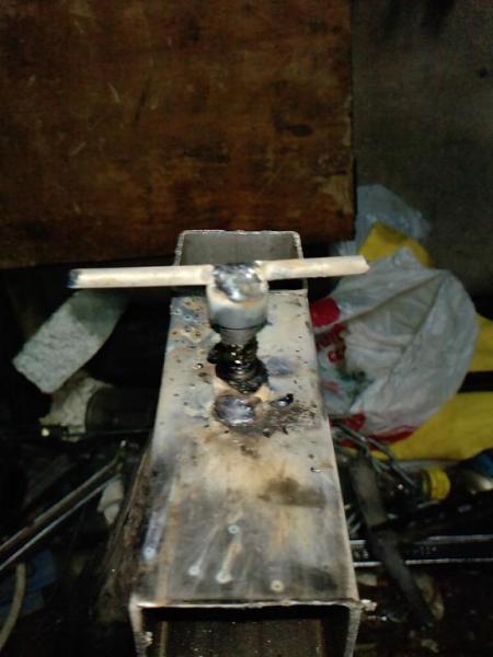

3º paso agujero en pata para tornillo fijacion
Hola.
Os voy ha explicar como me he construido mi banco de tiro, supongo que ya habrá algún hilo con lo 11
Tornillos y tuercas utilizados
Hola.
Os voy ha explicar como me he construido mi banco de tiro, supongo que ya habrá algún hilo con lo 12
5º paso, tuerca ya soldada y tornillo con palometa

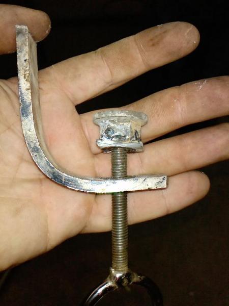

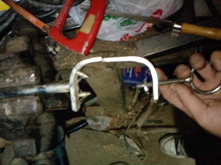

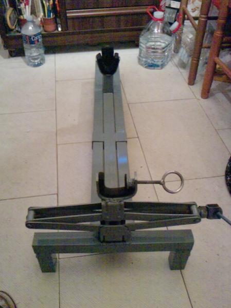

Una vez tenemos esto podemos proceder ha soldar el gato a la estructura, para después ponerle la pieza que sujetara los rifles por el guardamanos.

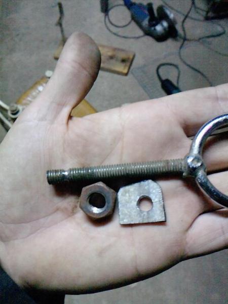

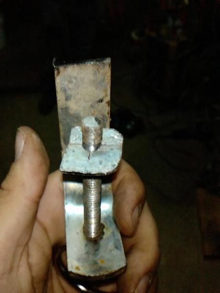

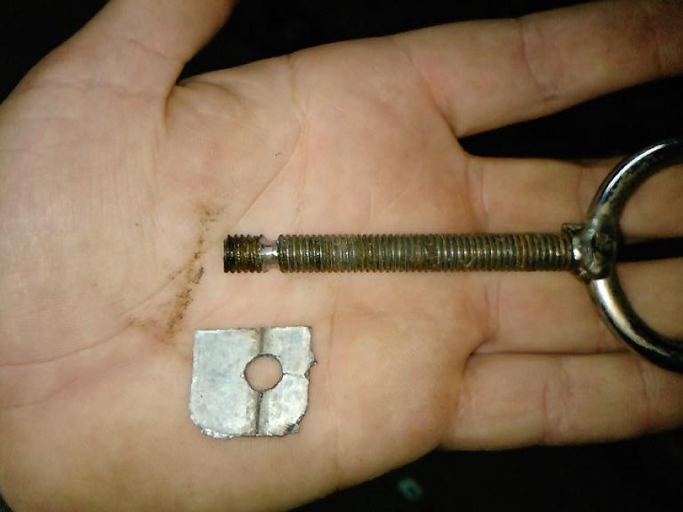

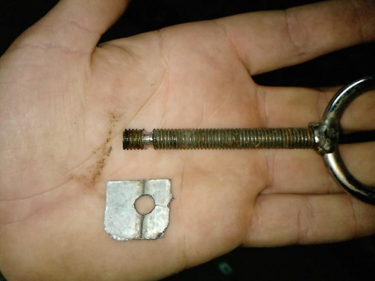

Para fabricar la pieza que sujetara los rifles yo he utilizado partes de un jamonero viejo, en concreto la parte que sujeta la pezuña, esta parte forma una especie de C la he cortado por la mitad quedándome la parte que tiene un tornillo con el cual al girarlo se clava en el jamón, pues bueno, he sacado el tornillo le he quitado la punta afilada y le he hecho una ranura a 1cm del la punta, en la cual introduciré una pequeña pletina con un agujero inferior al diámetro del tornito (para introducir la pletina hay que hacer un corte en uno de los lados para pode abrirla) una vez introducida y cerrada la pletina procederé ha soldar una tuerca de mayor diámetro que el tormillo en la pletina que he colocado, así conseguiré que sea una parte móvil, y que al girar el tornillo para aprisionar el rifle no gira esta parte (como el mecanismo de las sargentas)
Reduzco la C del jamoneo que había cortado por la mitad y lo dejo en el tamaño adecuado para que pueda sujetar los rifles y sueldo el trozo que no lleva el tornillo al gato en el banco, y después sueldo el otro, creando así una C de nuevo, pero esta vez del tamaño deseado.

Piezas para fabricar tornillo sujeccion rifle
Hola.
Os voy ha explicar como me he construido mi banco de tiro, supongo que ya habrá algún hilo con lo 22

Introduccion de pletina en tornillo

Artefacto de sujeccion acabado

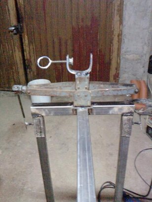

Os voy ha explicar como me he construido mi banco de tiro, supongo que ya habrá algún hilo con lo 32

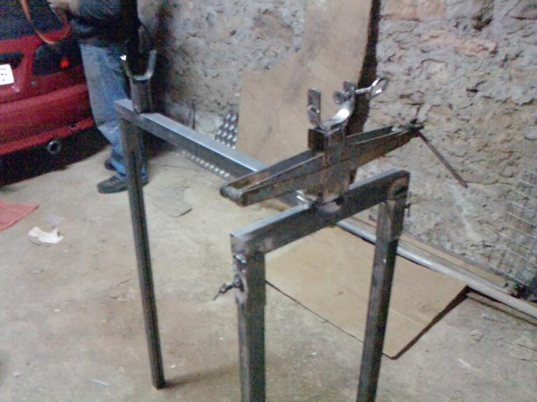

Gato con sujeccion rifle

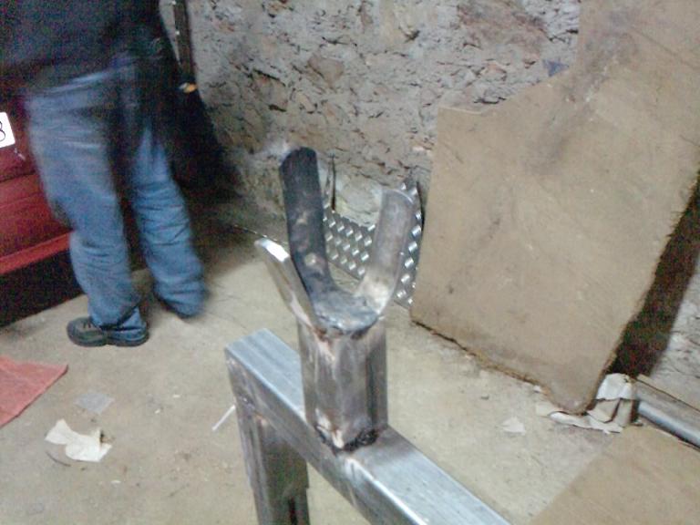

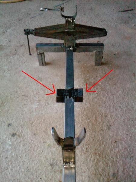

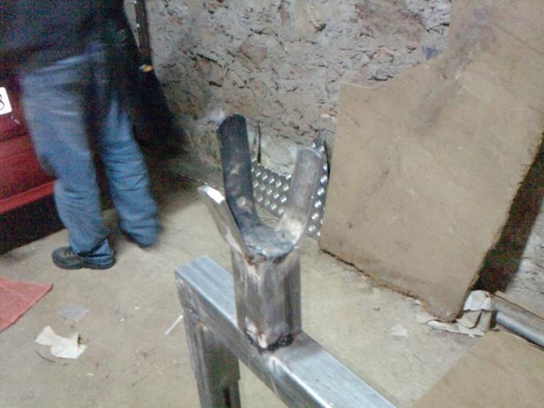

Ahora procederemos a soldar el tubo que sujetara la culata del rifle, este tubo es de 8cm de largo, y yo lo he puesto a 72cm del gato de sujeción (las medidas la saque probando el rifle in situ, y donde mejor quedaba soldé el tubo), y sobre el soldare una especie de V que es donde se apoyara la culata, (esta pieza también es de un jamonero, es la parte que sujeta el muslo del jamón), y a la V le soldare una pletina en forma de L que apoyara en la cantonera del rifle (mejor ver foto)

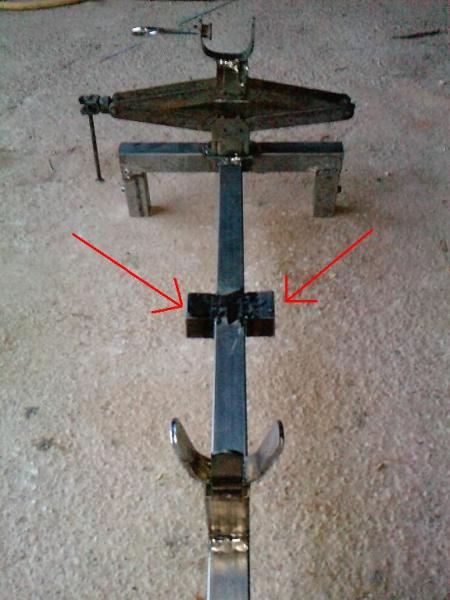

Y por ultimo en el centro del tubo de 80cm (el cuerpo del banco) soldare dos trozos de tubo de 5cm una a cada lado, para introducir las patas cuando este desmontado(la 3º pata se introduce en el tubo de 80cm el cuerpo del banco de tiro) y asi reducir espacio y facilitar el transporte.
Ahora lo único que falta es repasar las soldaduras con la radial y el disco de desbastar, limpiar bien todo el banco con disolvente para eliminar los aceites y pintarlo. Una vez pintado y con la pintura seca procederemos a ponerle en las partes donde apoyaran los rifles algún tipo de aislamiento, para evitar rayarlos, yo utilice gama espuma.

Hola.
Os voy ha explicar como me he construido mi banco de tiro, supongo que ya habrá algún hilo con lo 40
Pieza sujeccion culata con forma de V y de L

Banco de tiro
Hola.
Os voy ha explicar como me he construido mi banco de tiro, supongo que ya habrá algún hilo con lo 42
Piezas donde se guardaran las patas.

Banco de tiro TERMINADOOOOOOO
Larga vida.
Hola.
Os voy ha explicar como me he construido mi banco de tiro, supongo que ya habrá algún hilo con lo 50
TERMINADOOOOOOOOOOO

Sin ánimo de molestar ni ofender, diré que aunque de aspecto "tosco" parece efectivo. Quizás pueda ser algo pesado de transportar, pero parece fiable. :apla: :apla:
Lo que quizás no sea, al menos me lo parece, es estable. Sin las patas y apoyado sobre una mesa o incluso el suelo debe ser muy estable, pero tras colocarle las patas da la sensación de que puede "bailar".
¿¿¿Qué tal se comporta con las patas instaladas???

La verdad es que algo pesado si que es, pero total va ha ir en el coche hasta el lugar donde lo monte, lo de la estabilidad con las patas largas, pus si parece que vaya a bailar, pero no es asi, ya que al estar las patas sujetas por los tornillos que las aprisionan, quedan muy solidas y no se mueve practicamente nada.
Lo malo es que aun no lo he probado por falta de tiempo, pero cuando lo pruebe ya contare si se comporta como debe. :wink:
