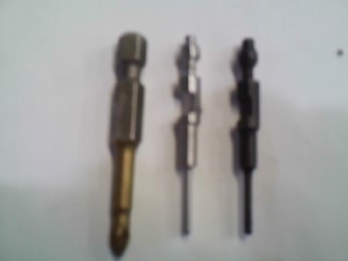

que gustaria pulir una aguja percutora que fabrique me podeis ayudar ha dejarla como un espejo gracias y buenas noches ante todo
que gustaria pulir una aguja percutora que fabrique me podeis ayudar ha dejarla como un espejo gracias 00

Lito buenas tardes, para pulir la aguja, igual que para fabricarla utiliza el taladrin a modo de torno, introduce la aguja en el portabrocas, y con lija de tela para metales de grano fino a muy fino cortas una tira de lija a lo largo, (se corta muy bien ya que es tela) pones en marcha el taladrin y con la tira de lija sujeta con las dos manos por las puntas la aplicas suavemente sobre la aguja y te quedara un pulido estupendo. Saludos y siempre a tu disposicion.
(La tira de unos 5mm. de ancho mas o menos)

Pide lija de agua el proceso es el mismo que te ha dicho el compañero Armero51
Pero es menos abrasiva con un poquito de agua luego secar y engrasar con teflón .
