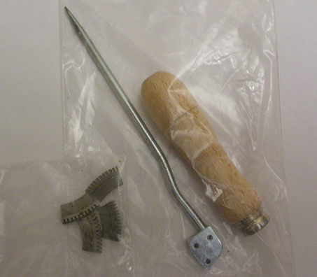

Yo la compre en la sección de armería del Corte Ingles. Son estas:
Tengo una escopeta  vieja y deteriorada y quiero dejarla bien presentable... no como arma por que ya esta 80
Herramienta Picado Culatas.jpg (197.73 KiB) Visto 2026 veces
Hace mucho tiempo???? Cuanto te costó???

Hará dos o tres años, lo que no recuerdo bien fue lo que me costo. Creo que fueron 70 euros pero no te lo puedo asegurar porque pague la herramienta, cartuchos de caza y alguna otra cosa.
Lo tienen que pedir. Yo le pregunte por el aparato, no sabia de que le estaba hablando, le expliqué para que servia, me enseño un catalogo, se lo marque y en unos días lo tenía en casa.
Se que lo han llamado de otras tiendas de España preguntando por el aparatito.
