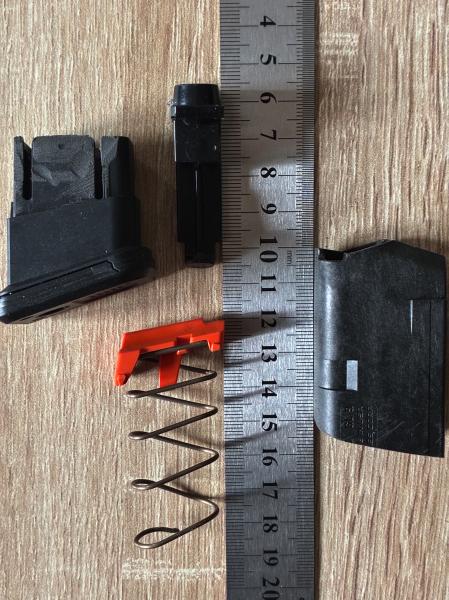

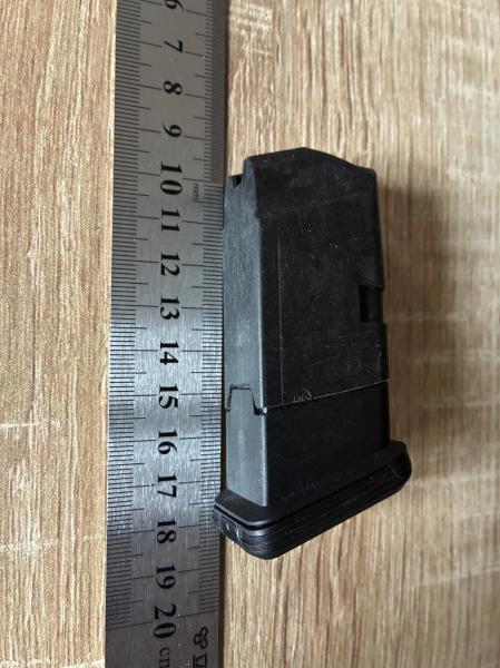

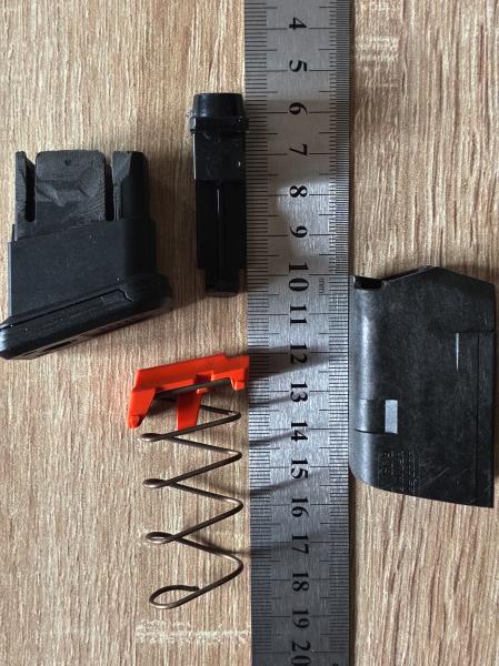

Aquí van fotos de un cargador Glock con capacidad para 2 cartuchos. Está hecho para que una carabina 9x19 / AR9 cumpla la legislación relativa a su guiado D como arma de caza, si es que no estuviera guiada en F. La base es un cargador mediano Magpul PMAG GL9 de 10 cartuchos referencia MAG-801. No pretende ser perfecto ni legalmente escrupuloso; es simplemente una aproximación que me parece aceptable.
Se desmota moviendo primero la base para desbloquear las pestañas; luego se recorta con sierra de pelo, se lija a medida (por encima de ambas ventanillas indicadoras y las pestañas; la pieza de bloqueo también, por los laterales), se recorta el muelle y se prueba que solo quepan dos cartuchos (y que la longitud sea adecuada para la carabina). Finalmente, se cierra con superglue.
