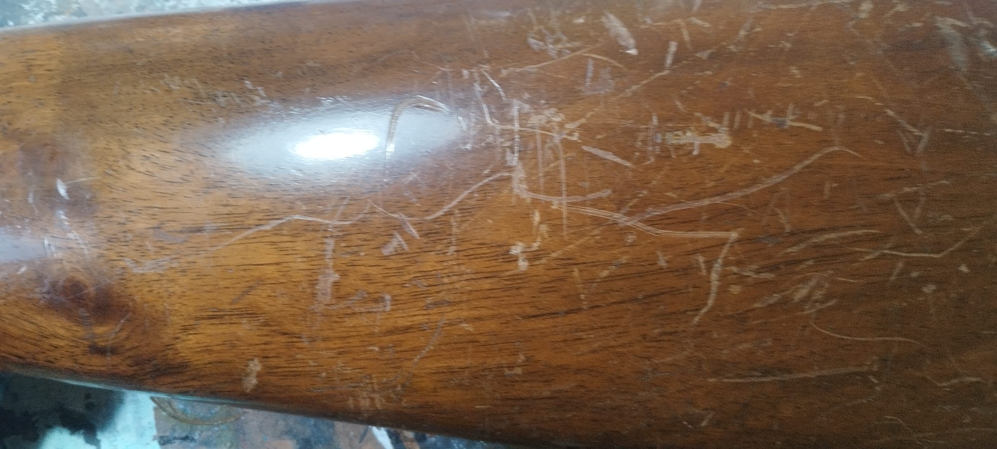

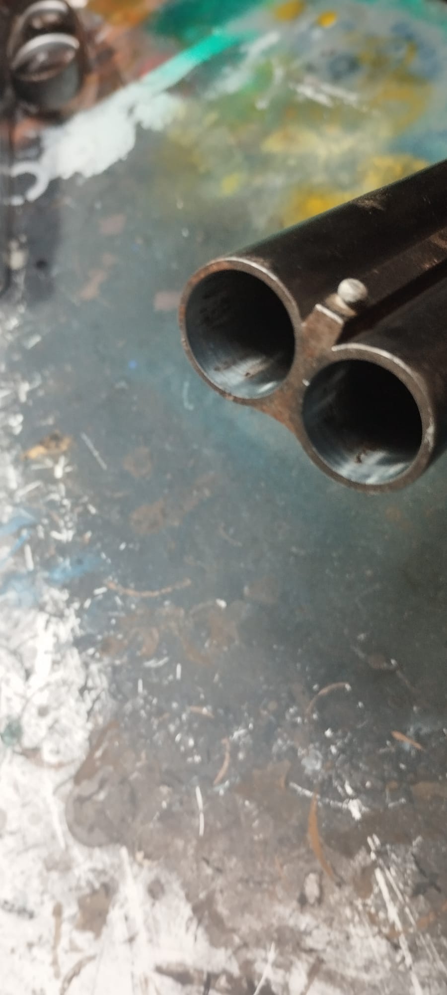

Adjunto las fotos del estado de la culata, guardamanos y cañón, antes de empezar, donde se aprecian los daños que tenía.

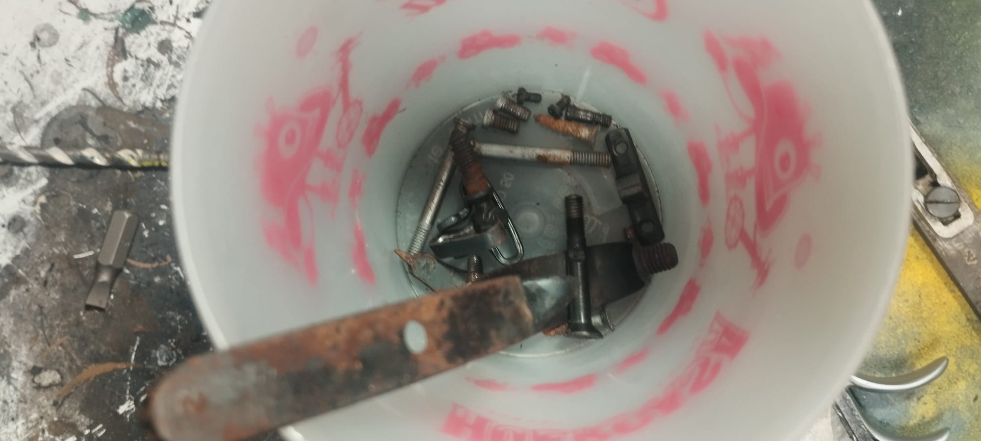

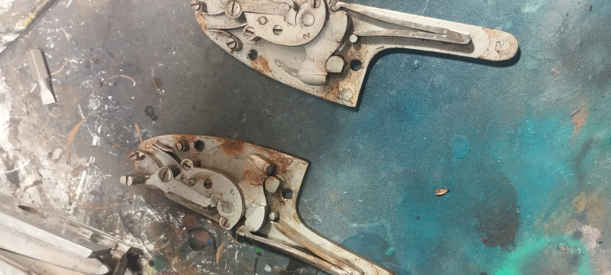

Detalles del desmontaje y óxidos.

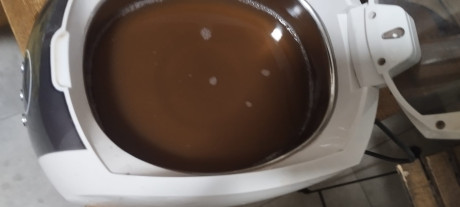

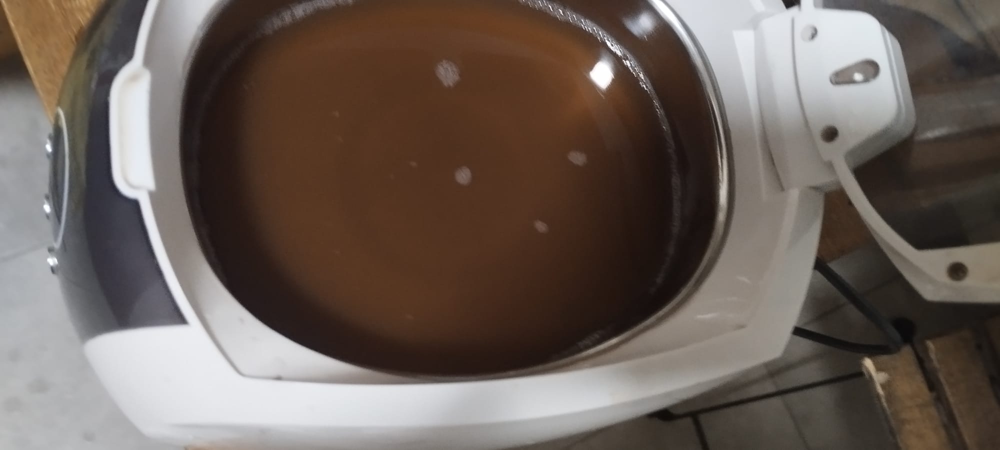

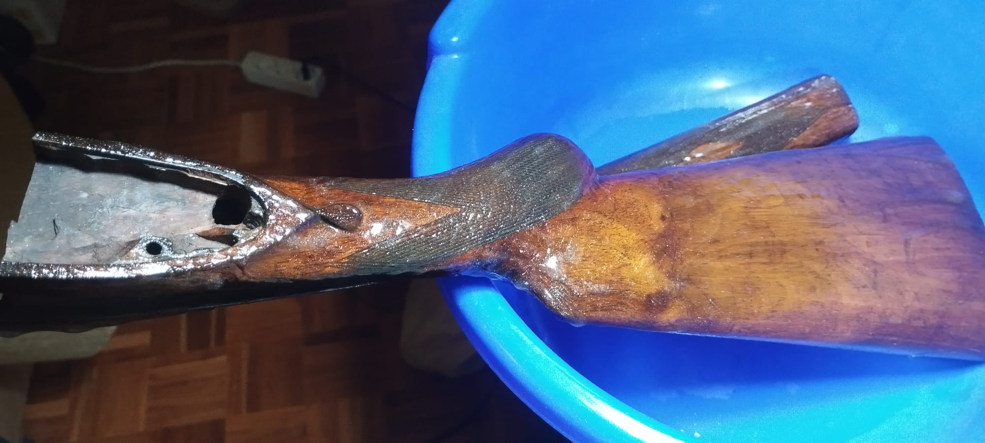

Como curiosidad, esta es la máquina de ultrasonido una vez se sumergieron todas las piezas para su limpieza.
También adjunto detalle de la culata con el líquido decapante. La verdad es que funcionó fenomenalmente. Despues no me compliqué, lo quite con trapo y lo cepillé con agua y jabón de castilla y secar al sol, antes de lijar nada. No hice fotos de este paso, pero quedaba la madera perfecta para empezar a lijar.

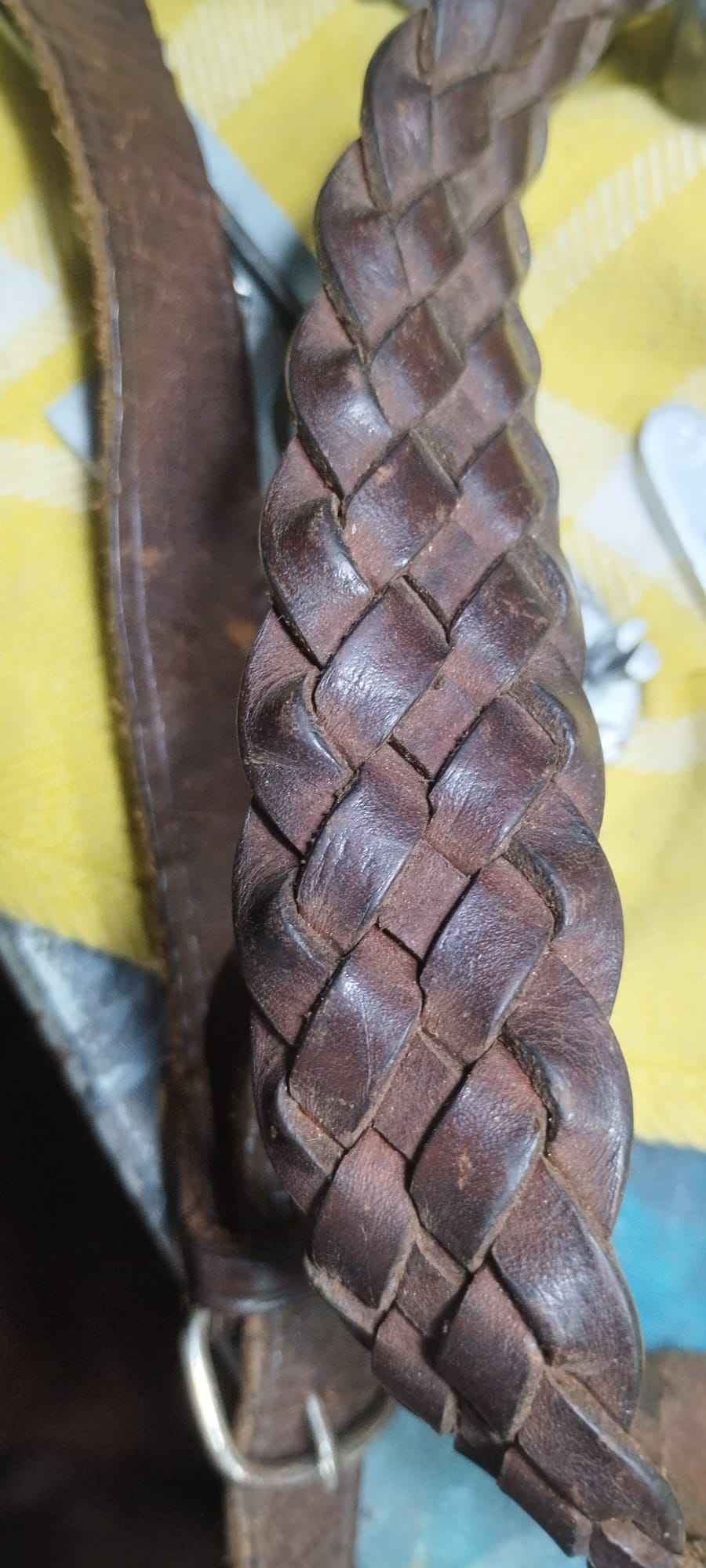

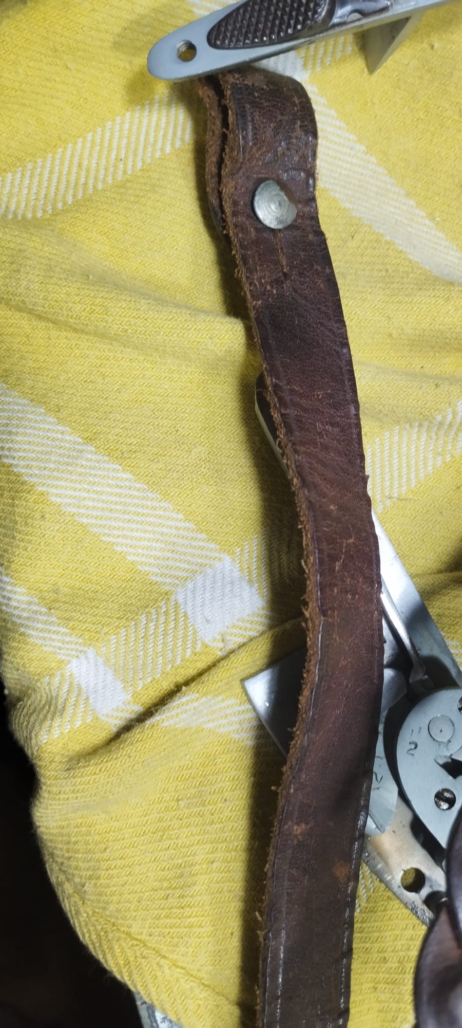

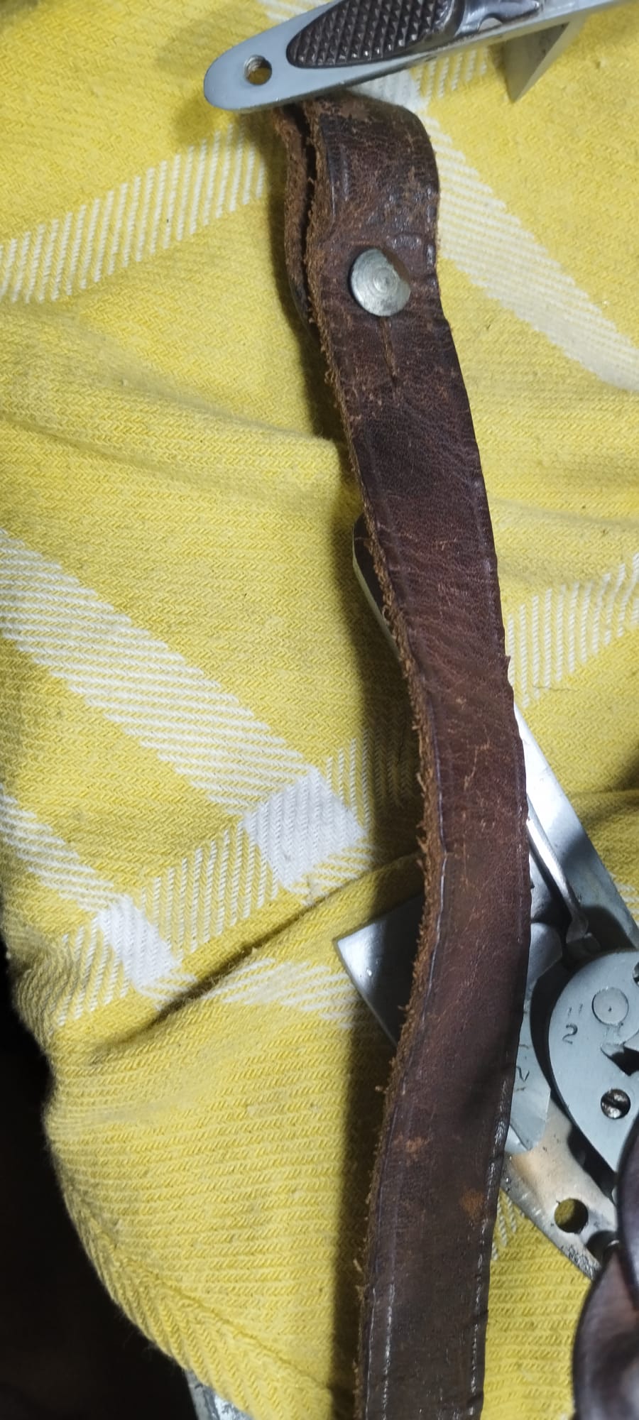

Detalles de la correa antes de empezar con ella.

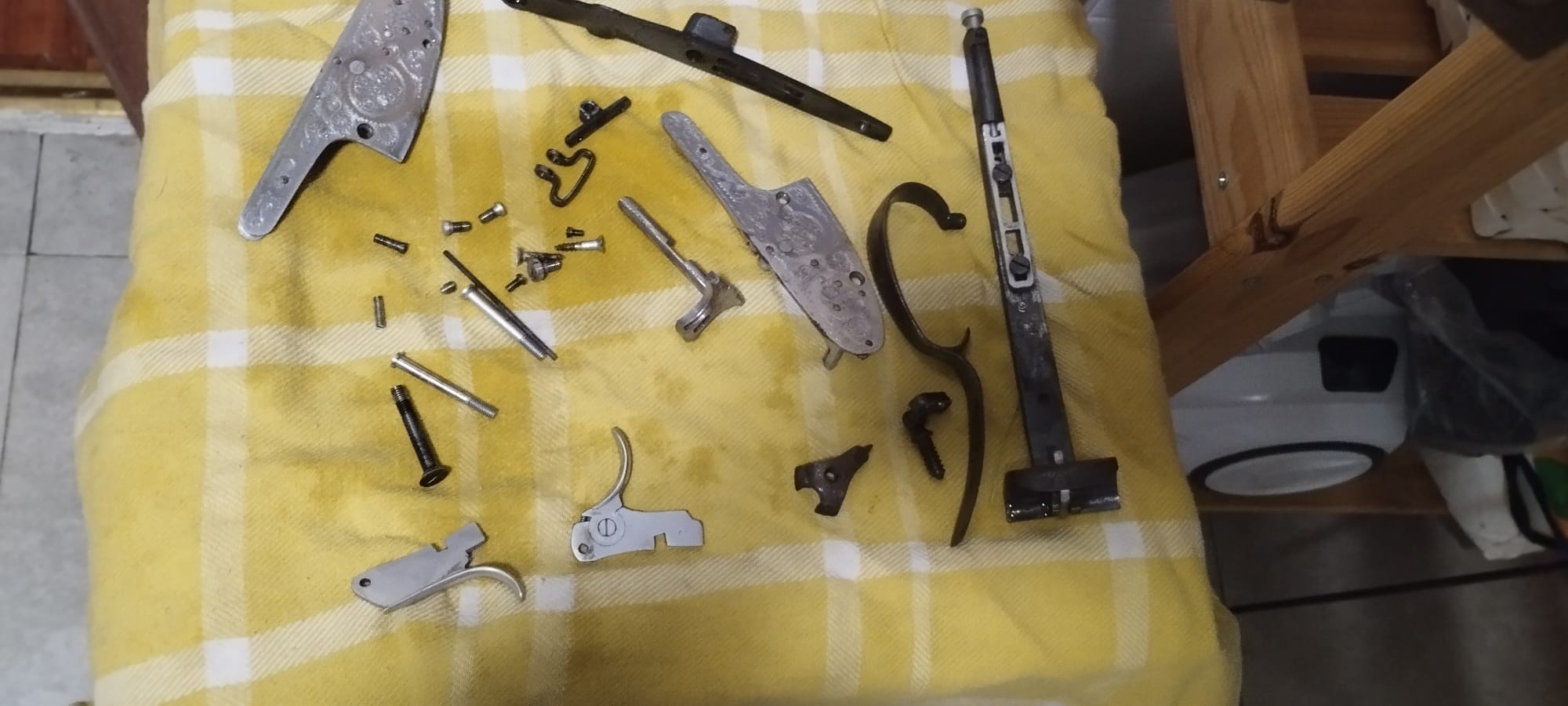

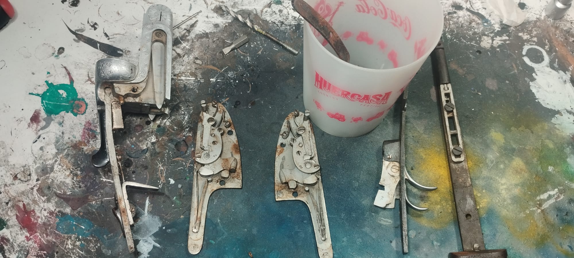

Despiece de báscula y demás piezas ya limpias de óxido.

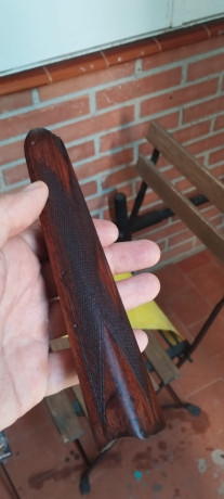

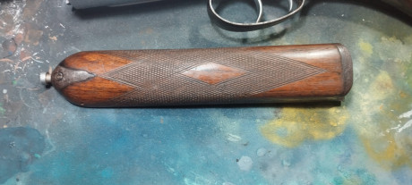

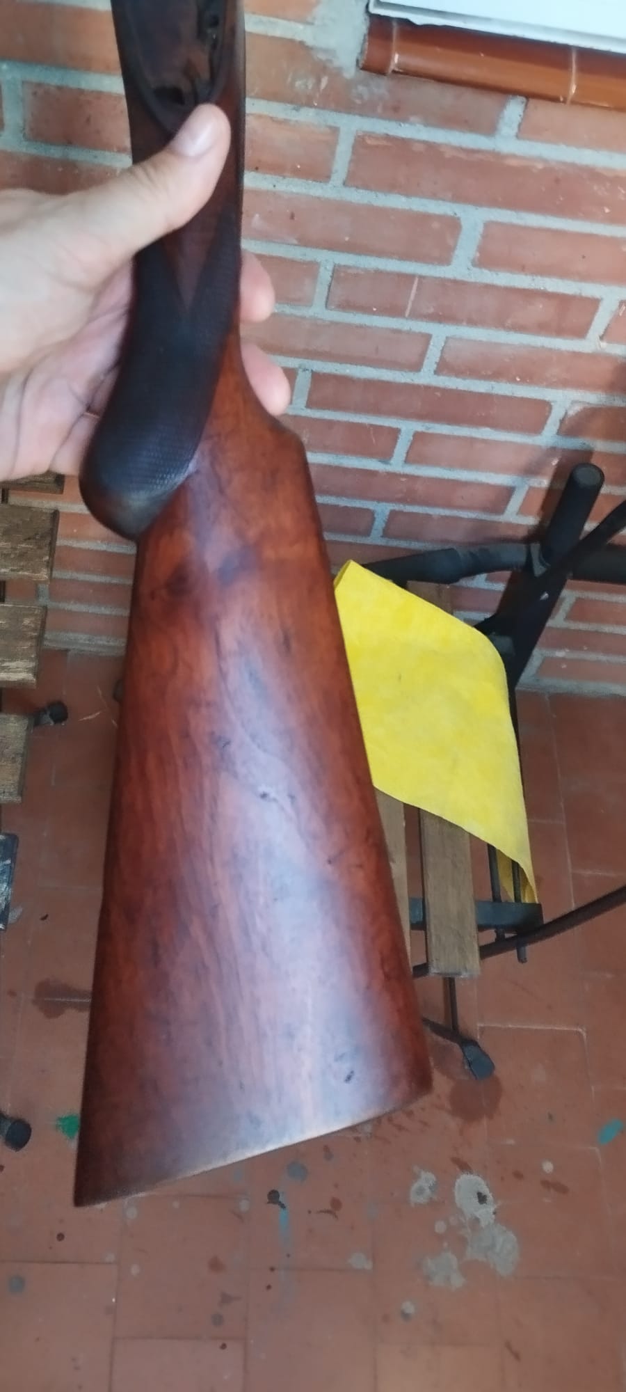

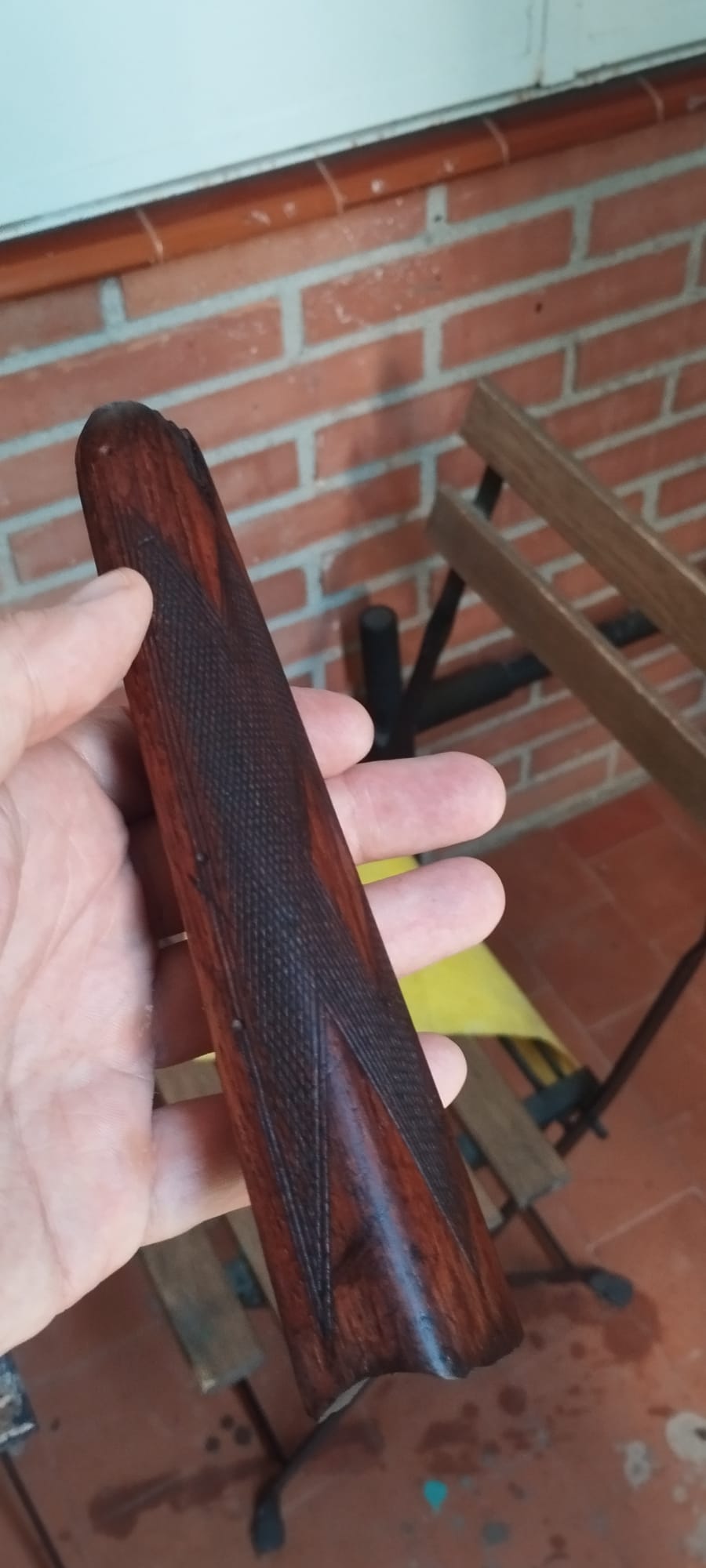

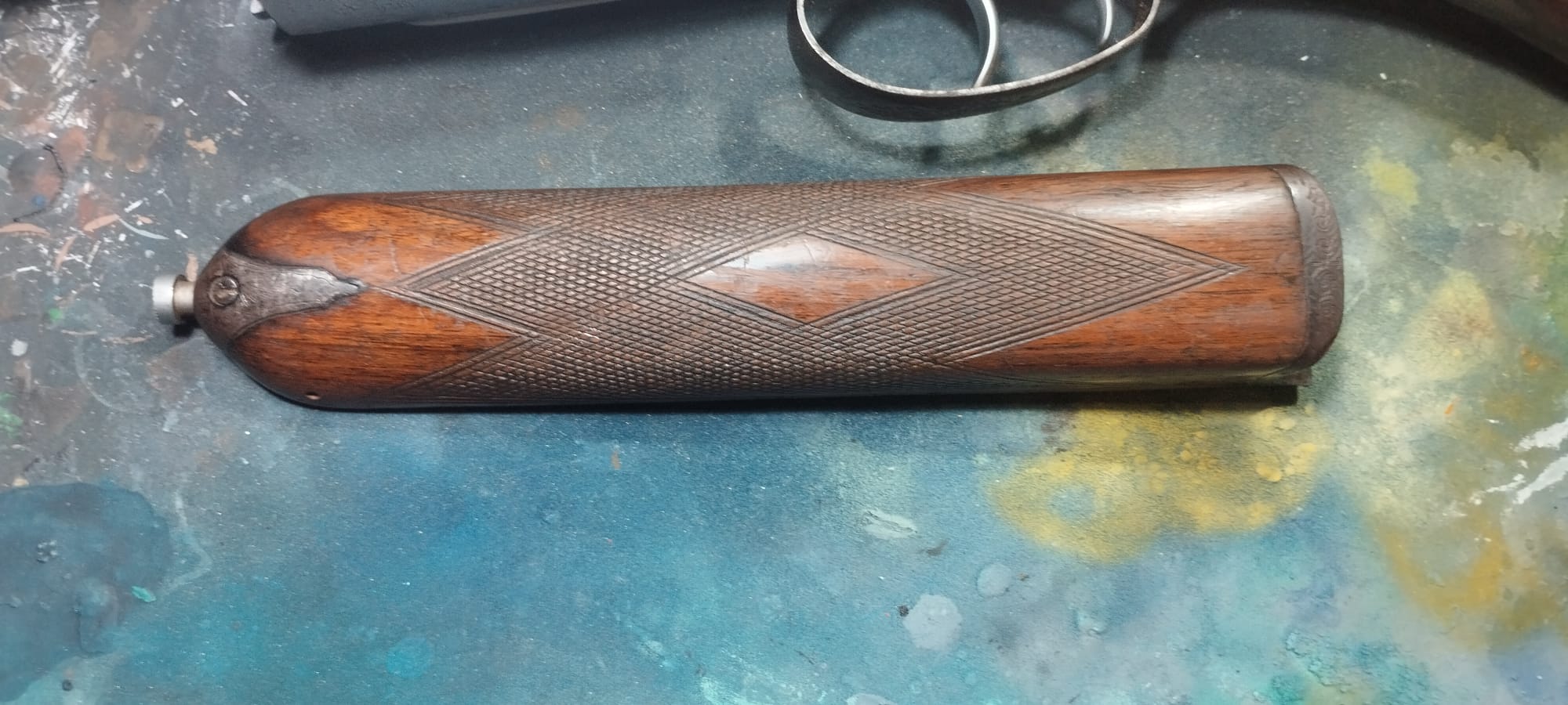

Culata y guardamanos ya terminados al aceite.
Tres capas ligeras y una generosa y a pulir con trapo de algodón.
Re: Restauración de paralela EGO
Worg78 escribió:culata (2).jpeg
Da gusto verla ya. A ver ese cañón…
