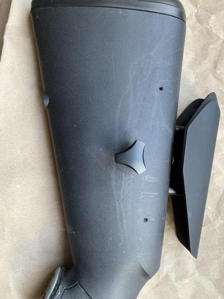

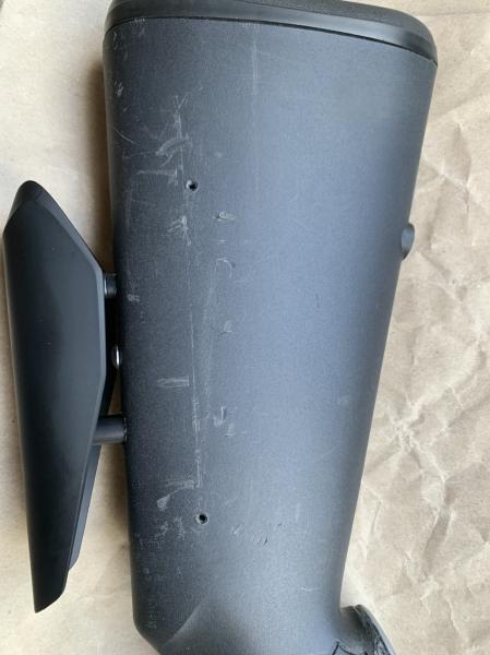

Buenas, en el apartado "Customización y Bricolaje", he puesto las fotos del estado actual de la culata, y su preparación para pintado y aplicación del producto "testutirazo" que me ha recomendado el chapista darle. Me dice que da buen resultado y es duradero, él lo aplica en los carenados y plásticos negro de los turismos que repara.
Probaremos haber que tal.
Fotos del estado que estaba:

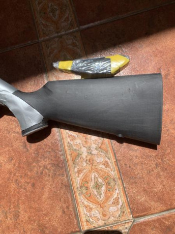

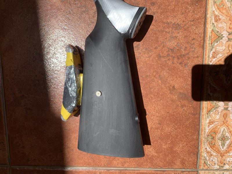

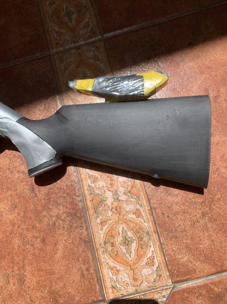

Fotos de la preparación para el pintado: luego pondré las del resultado cuando este pintada:

Buenas, lo único que he tapado de la culata son los 2 laterales que son engomados y ahí no agarra la pintura.
Con respeto a la duración o eficacia el chapista me enseño su Toyota Land Croiser que lo tiene para excursiones y rutas camperas de como había quedado este fin de semana de las muchas rutas y dias que hace, estaba de barro hasta las cejas, me dijo que pinto los carenados o plásticos de abajo hace 2 años y hasta la fecha está como en el día.
Así que para unas cuantas batidas y monterías en la temporada me da la impresión que no tendré problemas. No le voy a dar peor trato y mantenimiento que al Toyota del chapista
Le da 3 productos, me lo hace el jueves, así que una vez acabado pondré fotos del resultado. Por probar, más se perdió en la guerra y vinieron cantando, dicen los viejos de mi pueblo.
