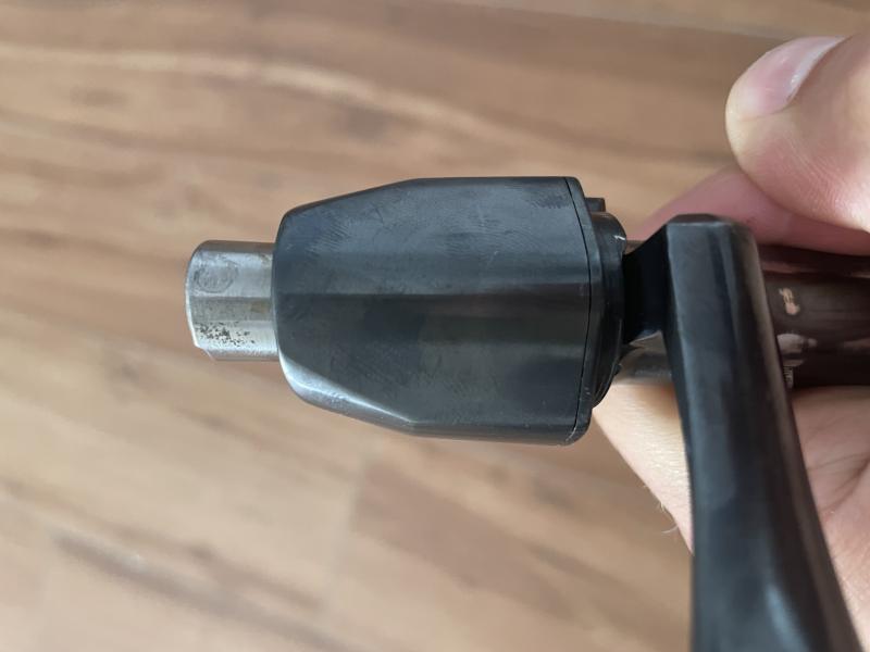

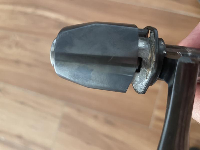

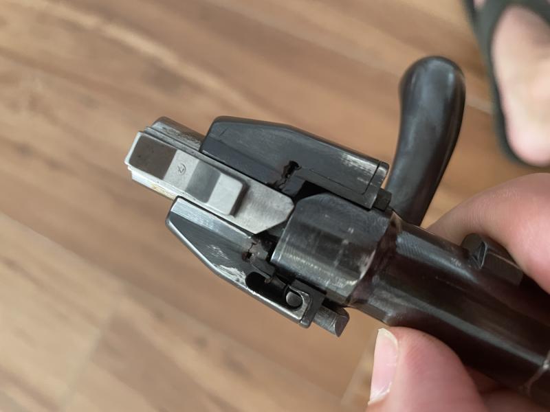

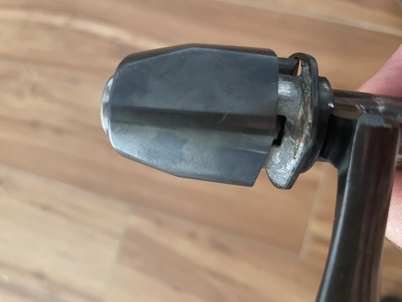

Ante todo un saludo a todos compañeros,
Os escribo porque recientemente estoy teniendo un problema con el seguro de mi Voere 2165, cada vez que monto el arma o disparo, se me sale para atrás una parte de la bellota del cerrojo. Revisandolo he visto varias grietas y algo de oxido. Le he hecho varias fotos y quería preguntaros si a alguno le ha pasado y si me podéis orientar de como repararlo, a priori solo se sale un poco, pero no quiero que vaya a mas y me deje tirado en algún lance.
Mil gracias de antemano.

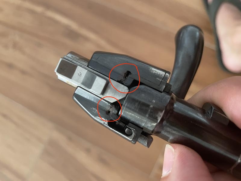

Yo no tengo ese rifle.
Parece q es solo una pieza estetica, donde he marcado las fotos parece q ha partido las soldaduras.
Si fuera mio lo llevaria a un soldador de tig.
Mejor desmontar el cerrojo por piezas y soldarla separado de la aguja.
Con dos puntos quedaria bien, luego quizas habria q lijar para igualarlo.
Pero repito, si fuera mio. Haber que te dice alguien mas entendido.

ELM escribió:Ante todo un saludo a todos compañeros,
¿No será de aluminio? Con un imán lo averiguas.
Yo buscaría la de un Santa Bárbara que es de acero, lo mismo alguien tiene una por ahí. Lo digo porque ese cerrojo es un Santa y hasta Voere las vende porque tendrá cientos porque ellos ponían otra. Creo que para aligerar el rifle, si no recuerdo mal, el almacén es de aluminio también.
https://www.voere-shop.com/es/tienda/Schlosschen-flach-fur-Mod-2165-p553650115
https://www.voere-shop.com/es/tienda/K98-org-Schlosschen-St-Barbara-p164279524
:birra^:

cucal55 escribió:Yo no tengo ese rifle.
No es sólo estética, es totalmente necesaria, es la base de la cabeza del percutor y se enrosca en el cuerpo del cerrojo.
Por cierto su nombre no es "bellota" sino "Nuez" :wink:

Me referia a la parte q se ha soltado, el resto si q es funcional.

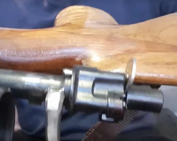

Es de los complicados, menuda gracia no hacerle el agujerito.

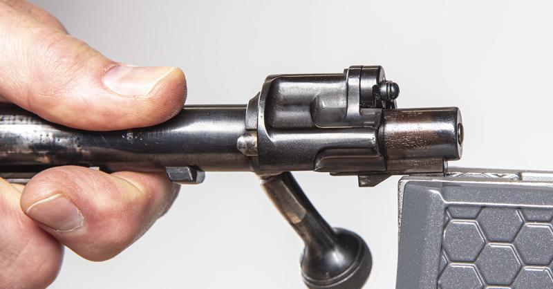

En un tornillo de banco sujetas esta parte de la cabeza del percutor.
Tiras del cerrojo hasta dejar libre la nuez por la parte delantera para poder colocar una moneda que haga de tope, tal que así.
Y vas desenroscando con cuidado que si salta la moneda puede morder.
No es exactamente lo mismo pero mira éste.
https://www.youtube.com/watch?v=Q2T_C3GCtmA
:birra^:

Otro modo de hacerlo apoyándose
https://www.youtube.com/watch?v=O-3QRX3vuq4
A ver si lo vemos desmontado :wink:
